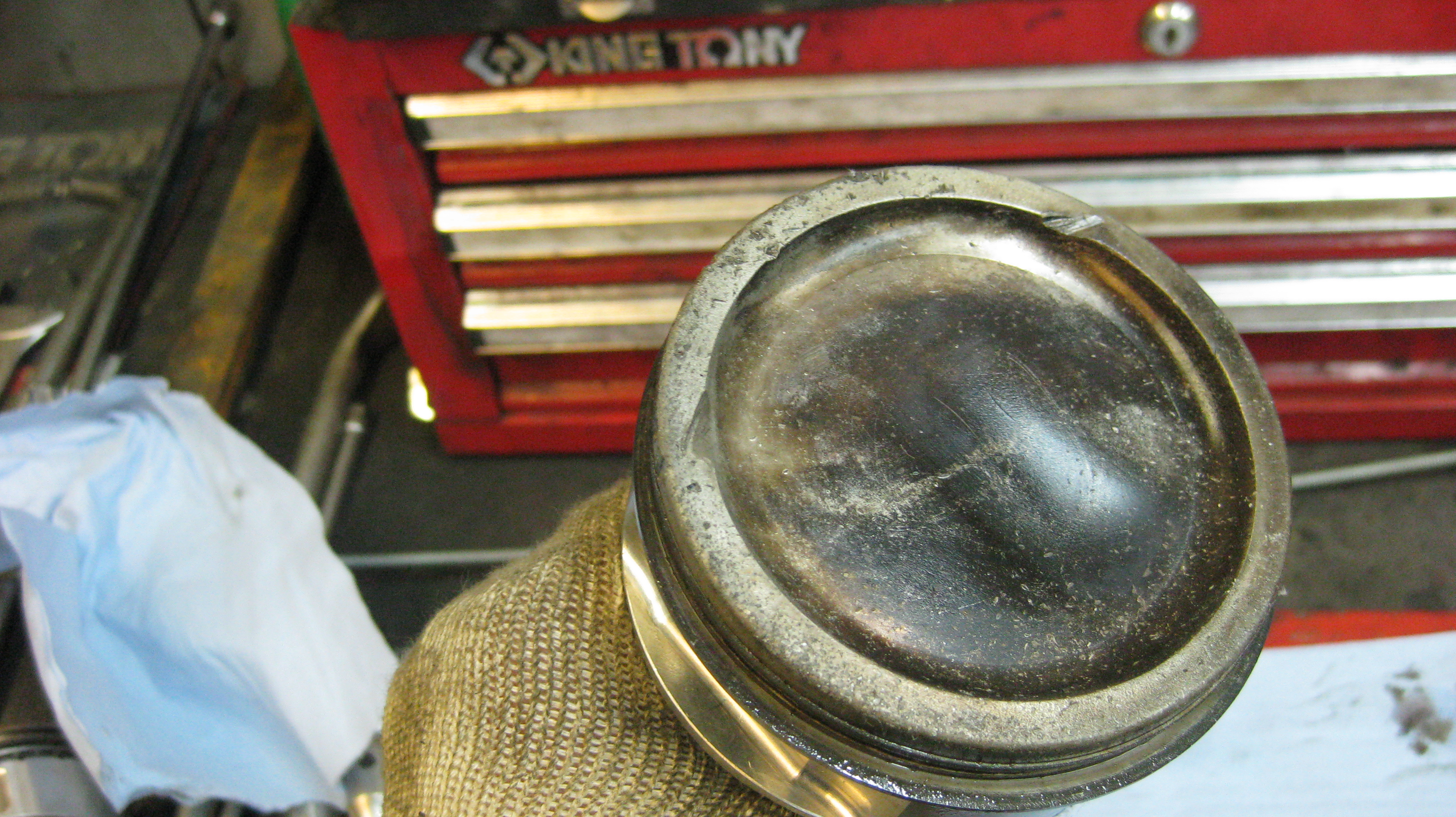

;) За всё время существования темы ты первый кто сразу начал мыслить в правильном направлении! После ужина всё выложу! ;)

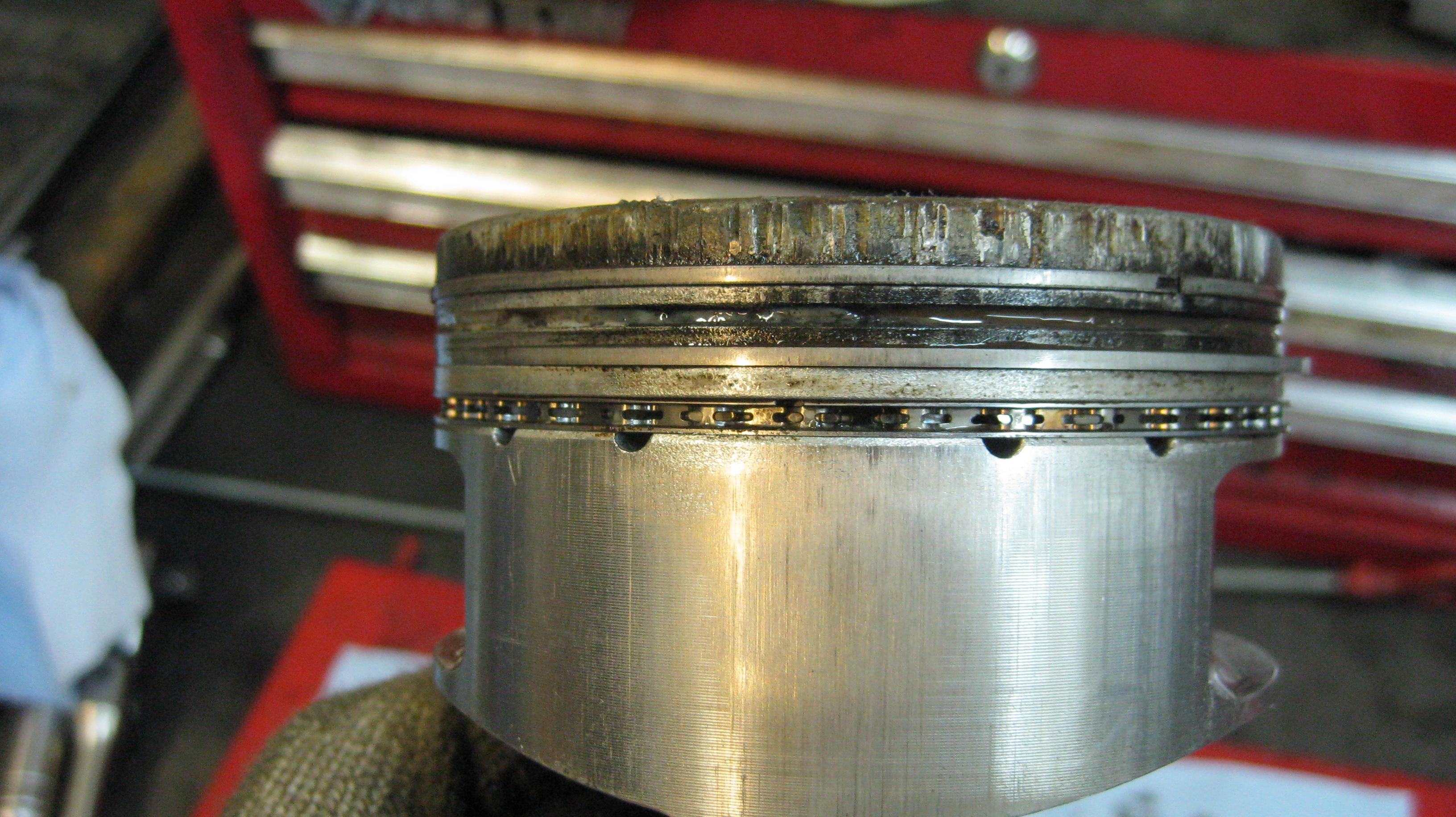

а обломки свечи поршень не попортили? )
:D Попортили, говориш! Как тебе такое!?

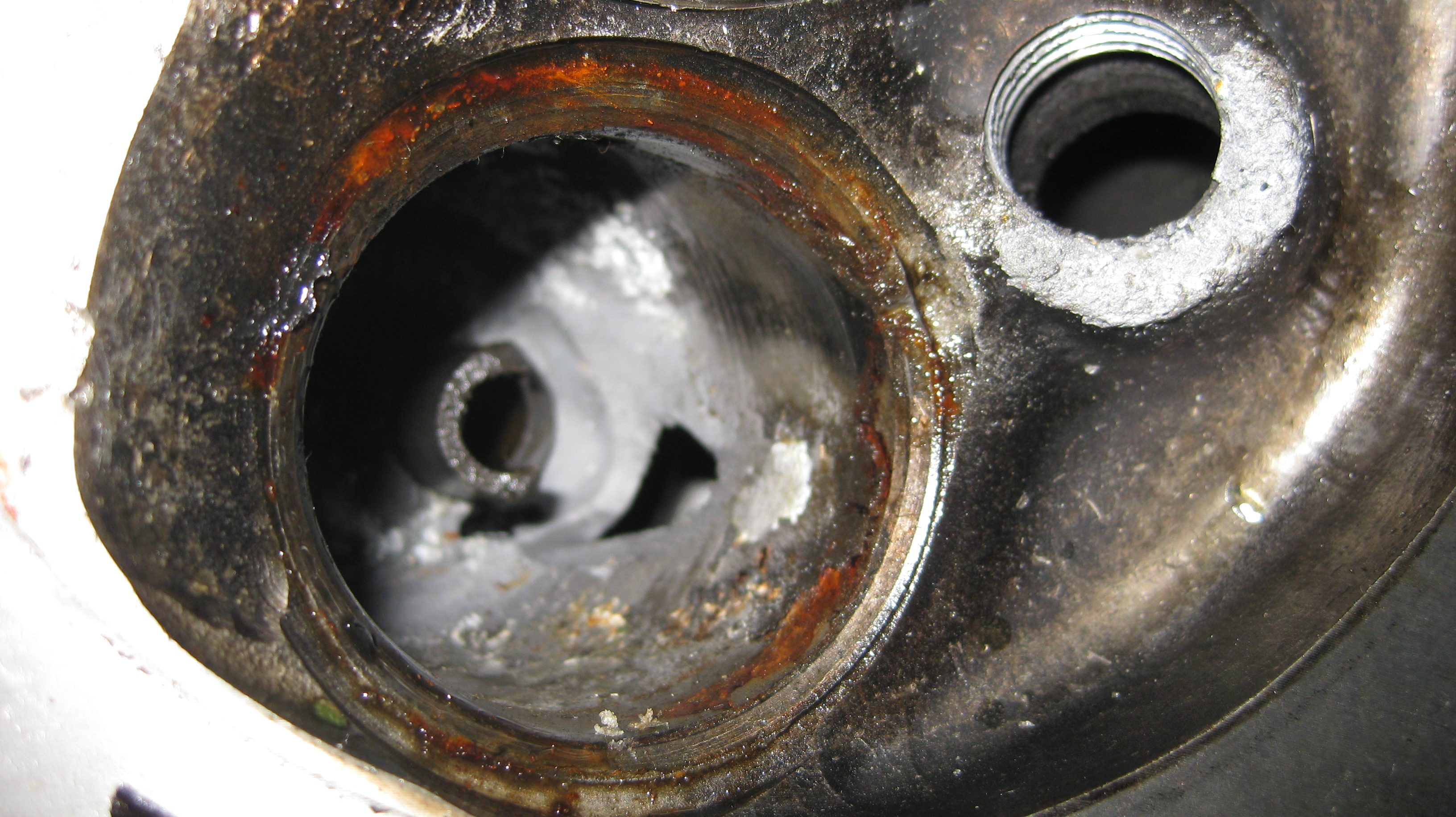

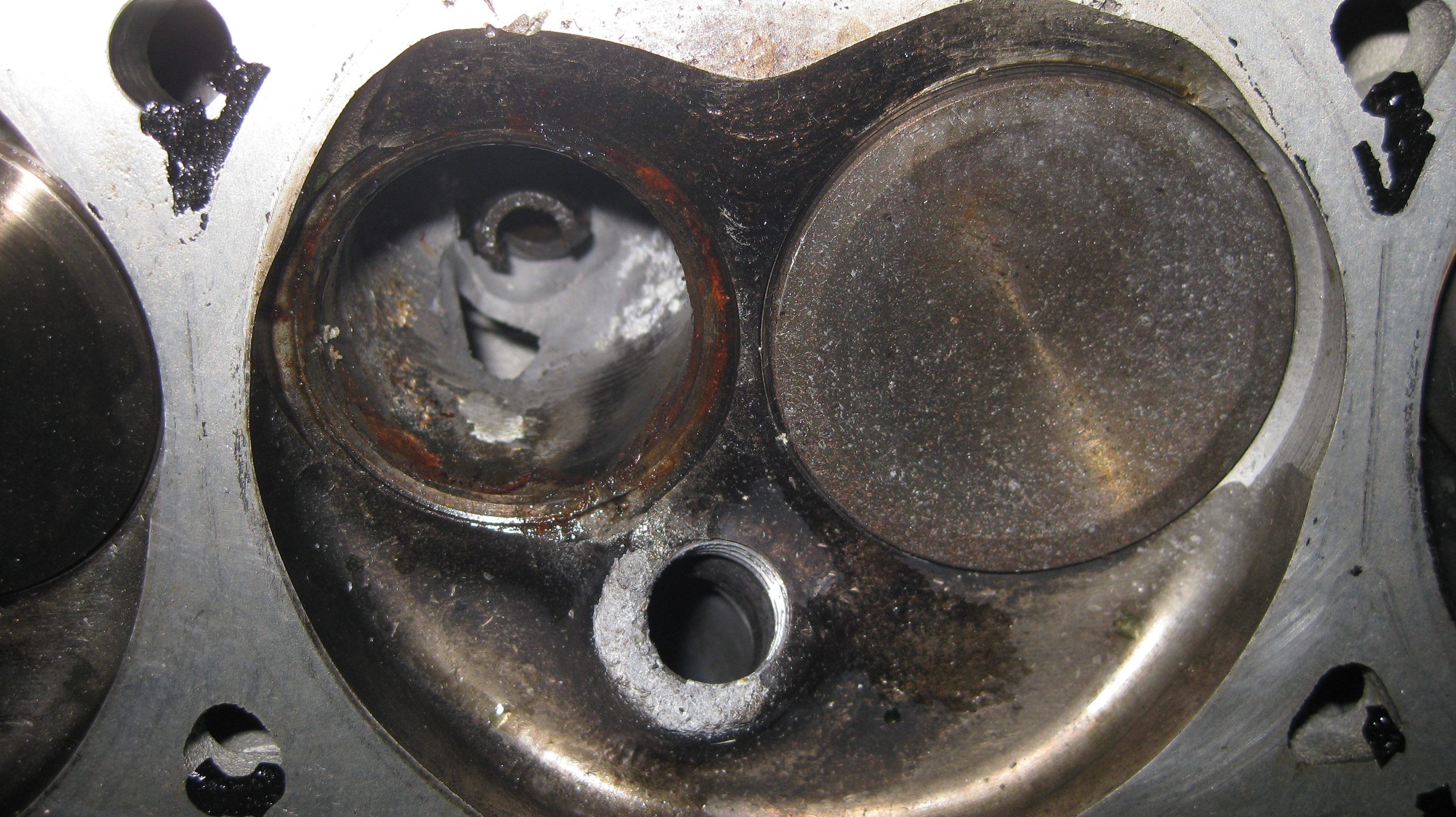

А на правой дошло до логичного финала. Голову в цветмет!
Изменено пользователем BORT044

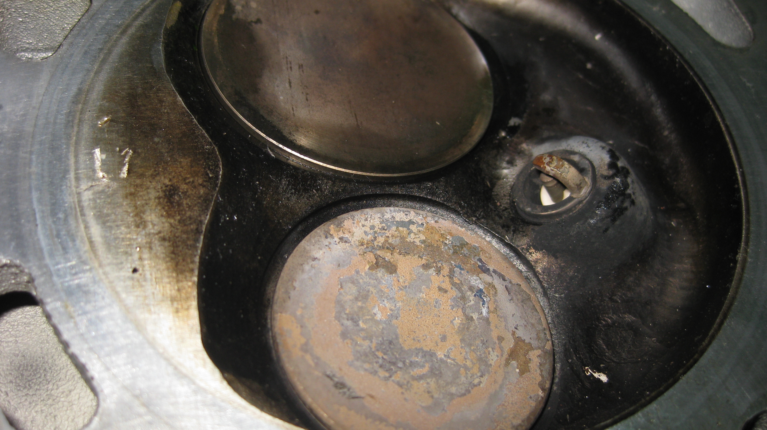

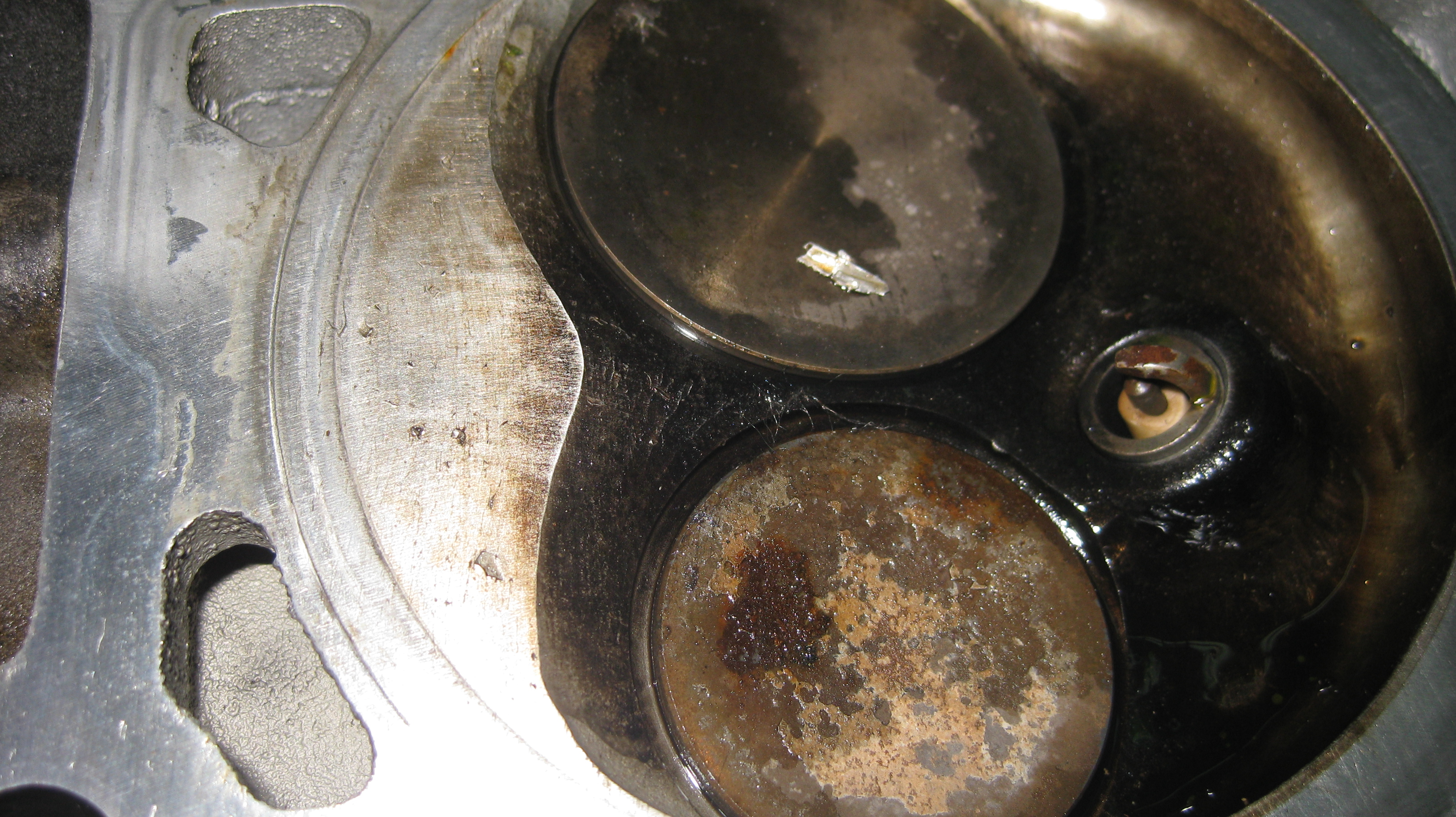

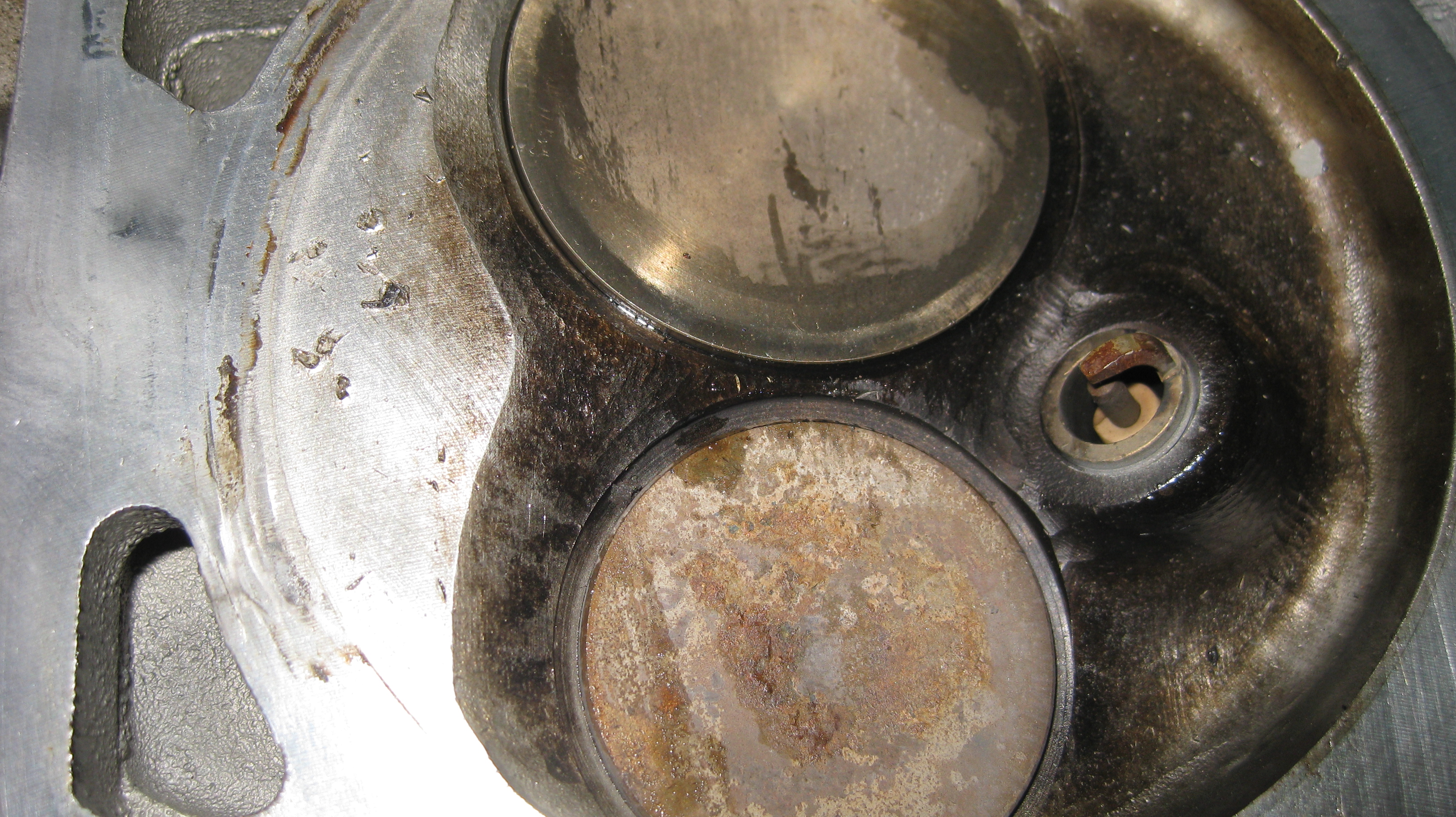

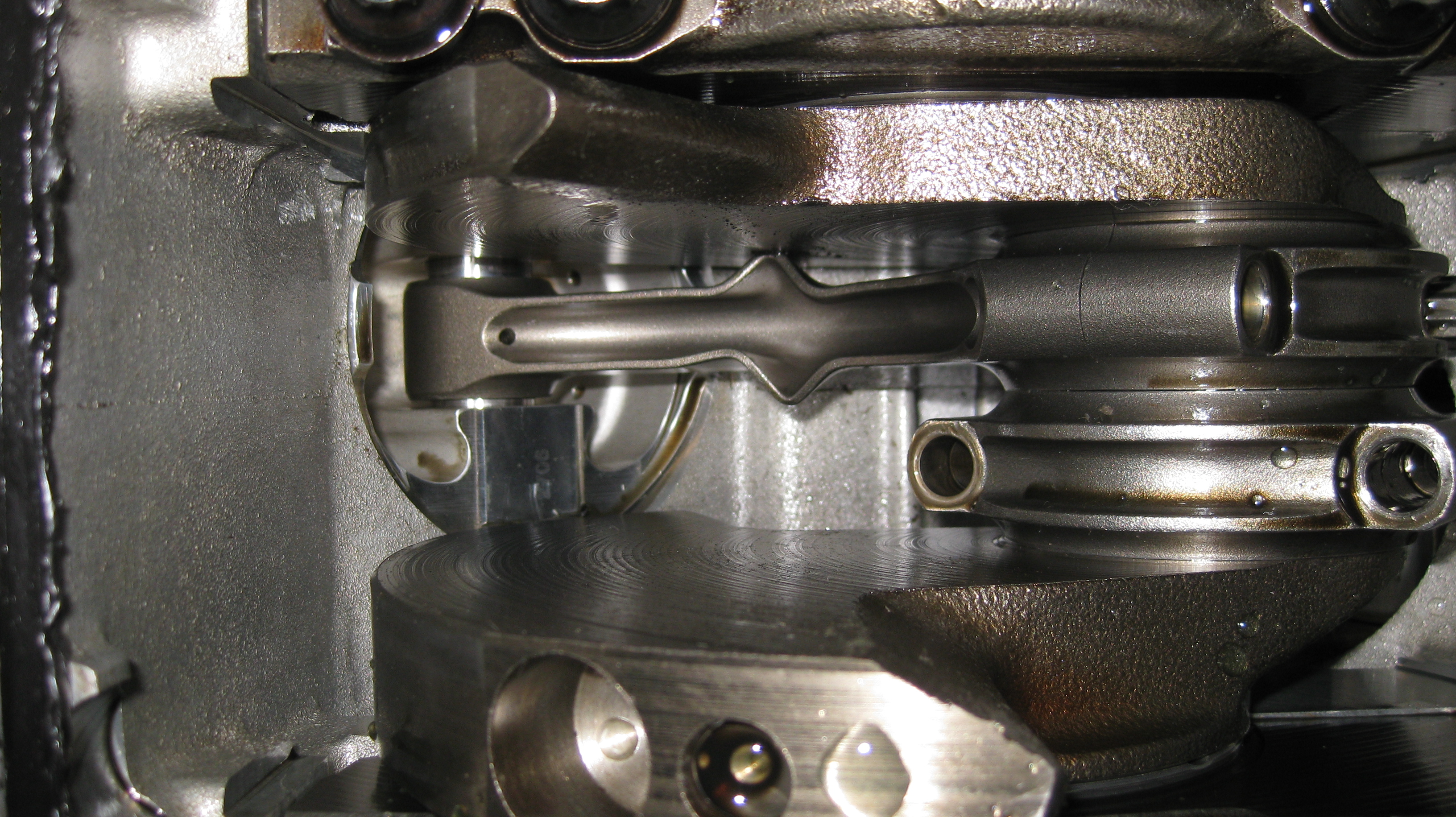

И в качестве бонуса, разгадка стука, который был при запуске двигателя. Клапана касались стенок целиндров.

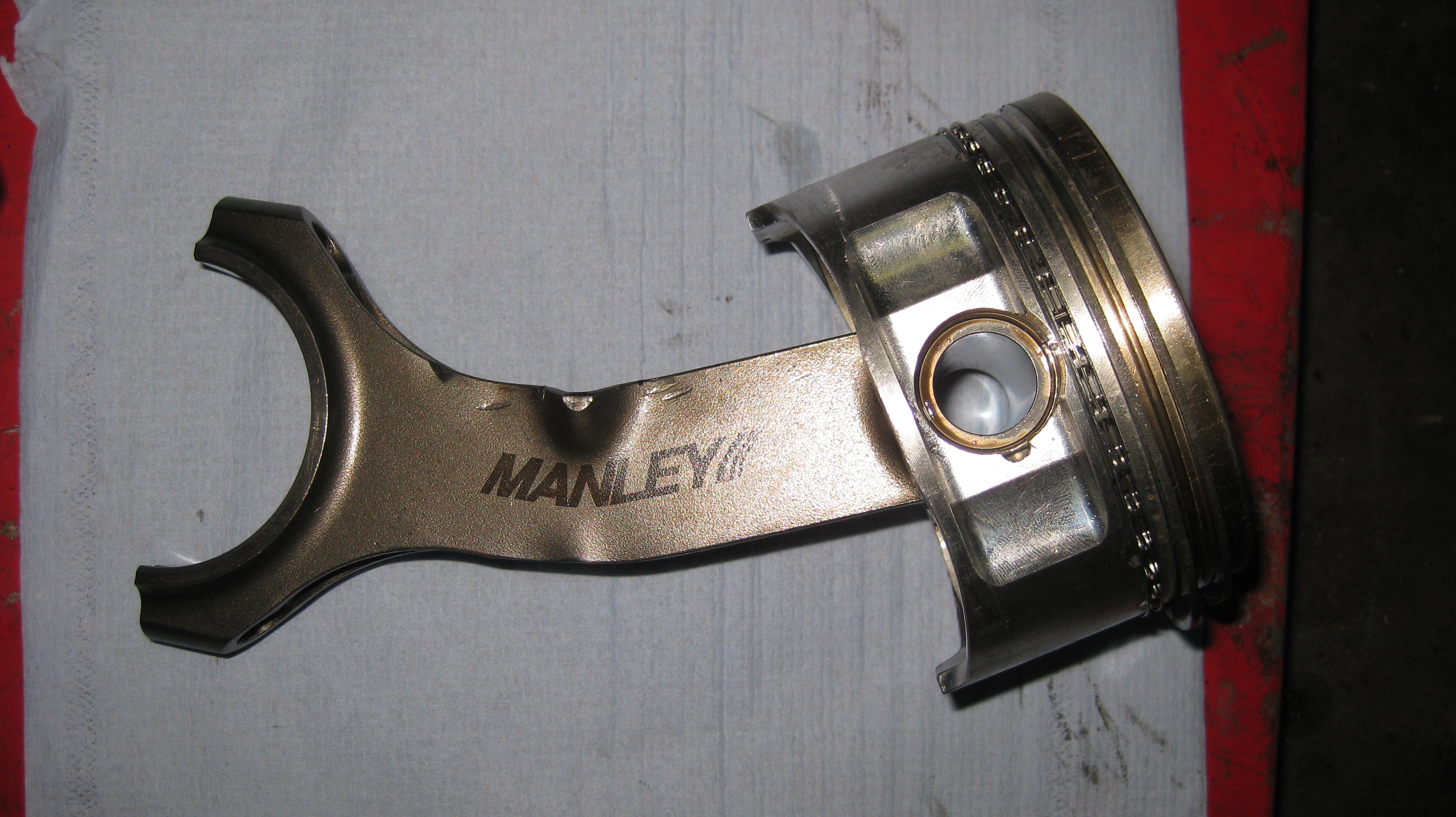

:shok: Чего то с зажиганием однозначно не то было. Поршень детонацией посечён . Блин, ну шатун Н-образный погнуло - жесть. Так в итоге в чём причина то оказалась ? Что так мотор прикончило ? Изменено пользователем fire
Похоже на калильное зажигание. Плюс первоначальный стук двигателя погнул клапана, к стати от сюда оно могло и возникнуть. Мое предположение.
Изменено пользователем ssergeevic
Жесть. Честно говоря, ранее не приходилось видеть таким образом приконченных движков.
он не прикончен, он перерождается, как Птица-Феникс))))
Мда, слов нет, катастрофа... :shok: И че теперь делать? Блок перегильзовывать?
Прочь панические настроения! Катастрофа для слабаков! Сегодня отвёз цветмет нашему другу и поклоннику)))))) а по совместительству мастеру Мотортехнологии.

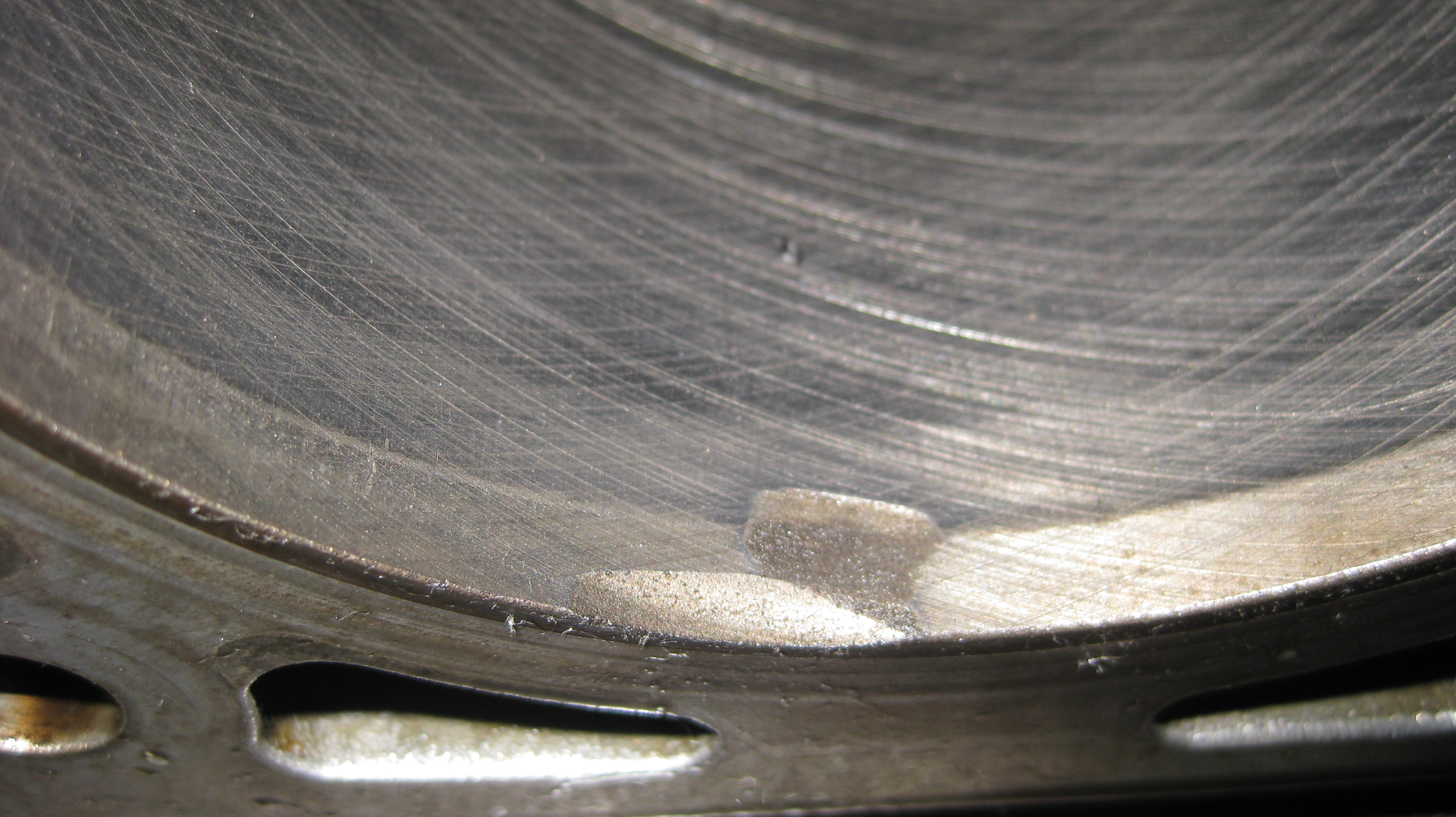

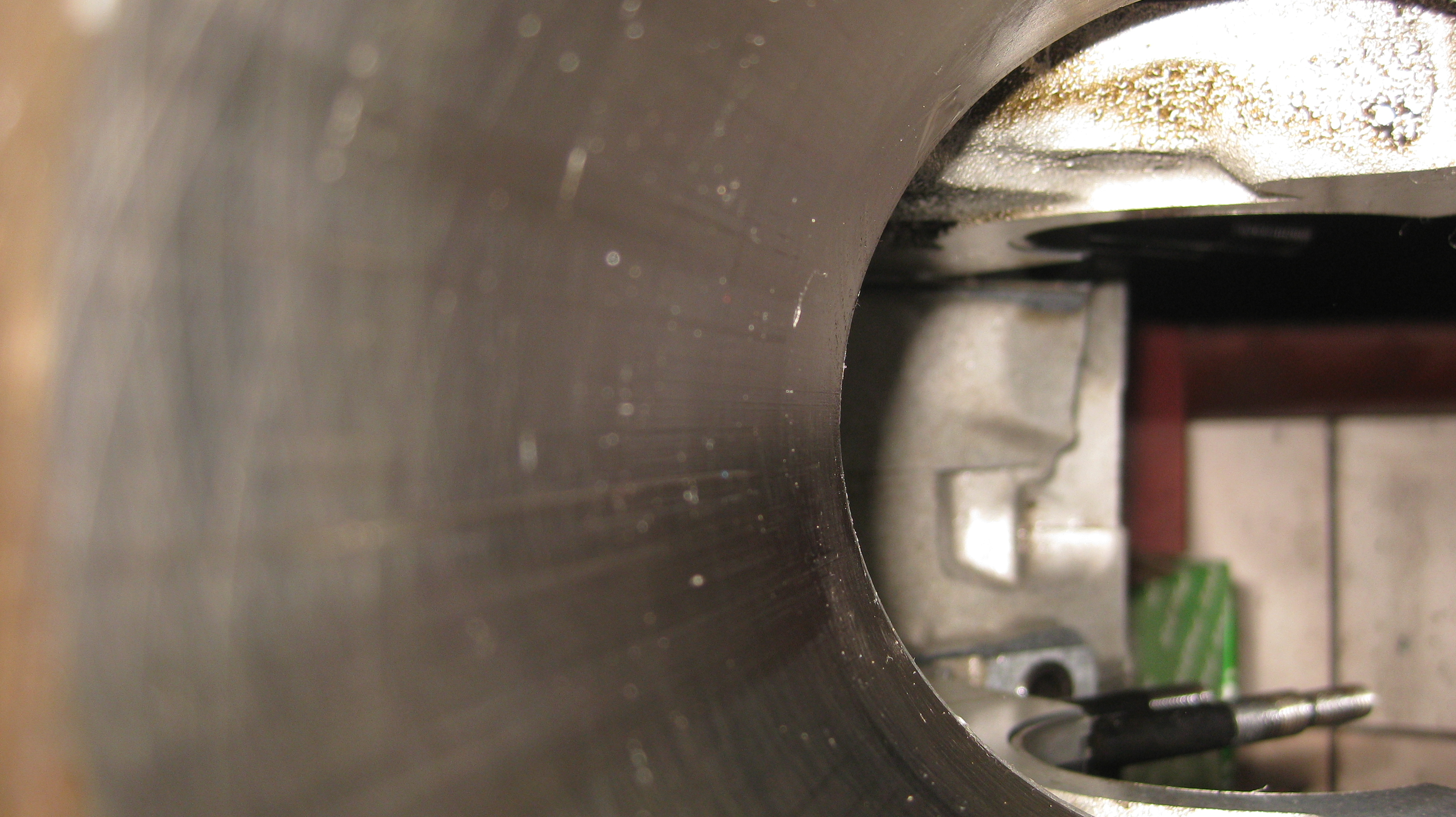

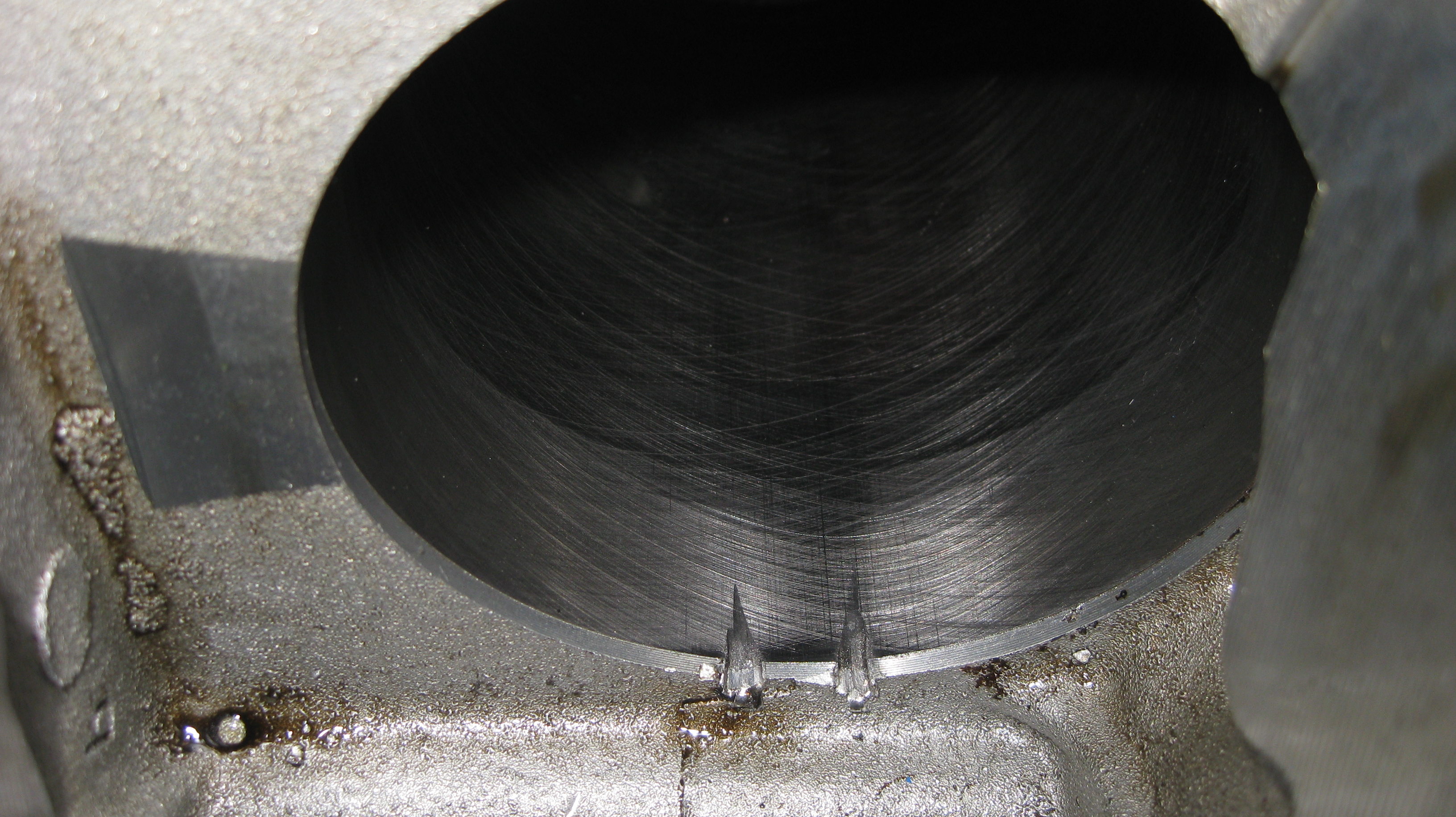

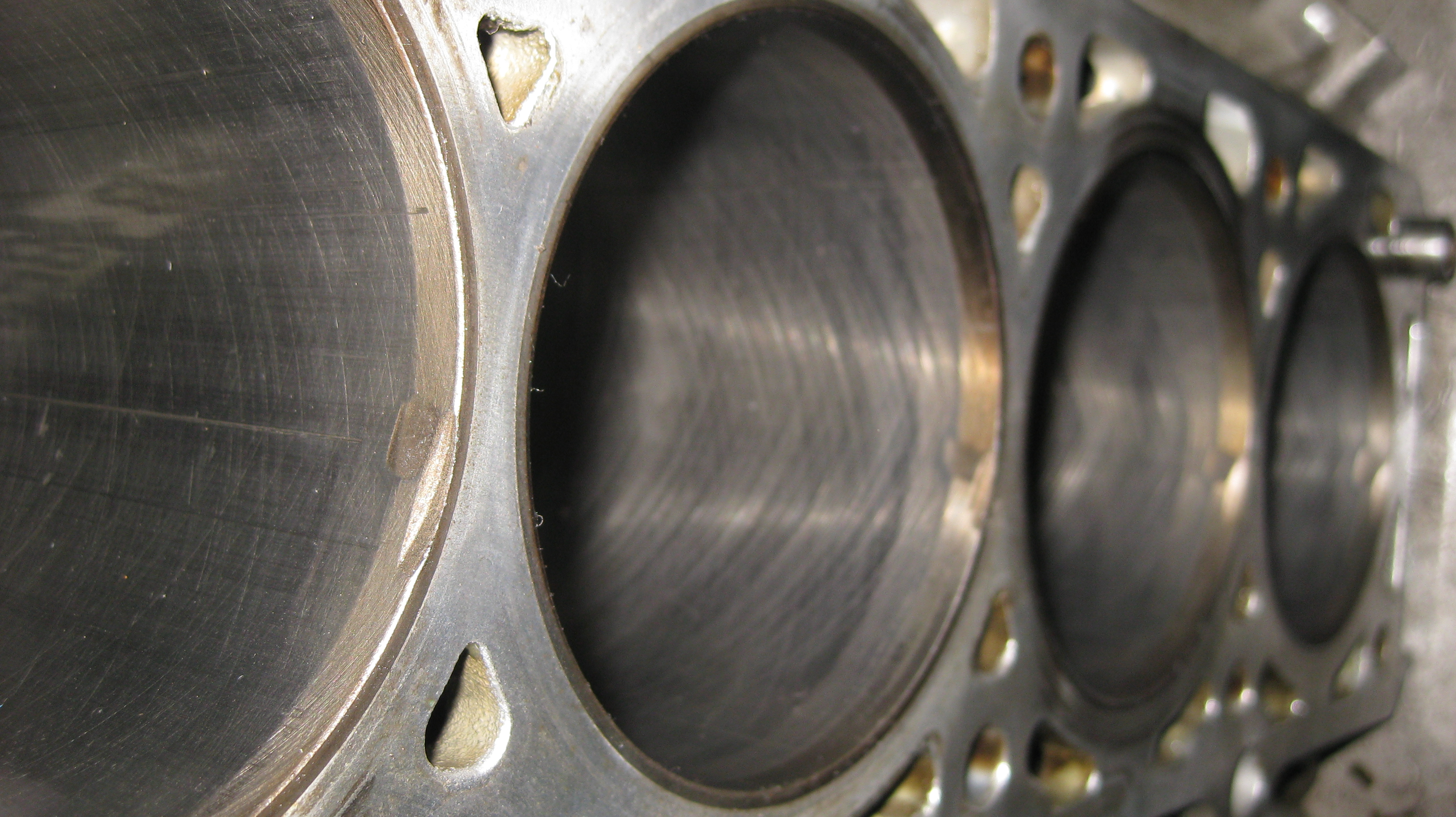

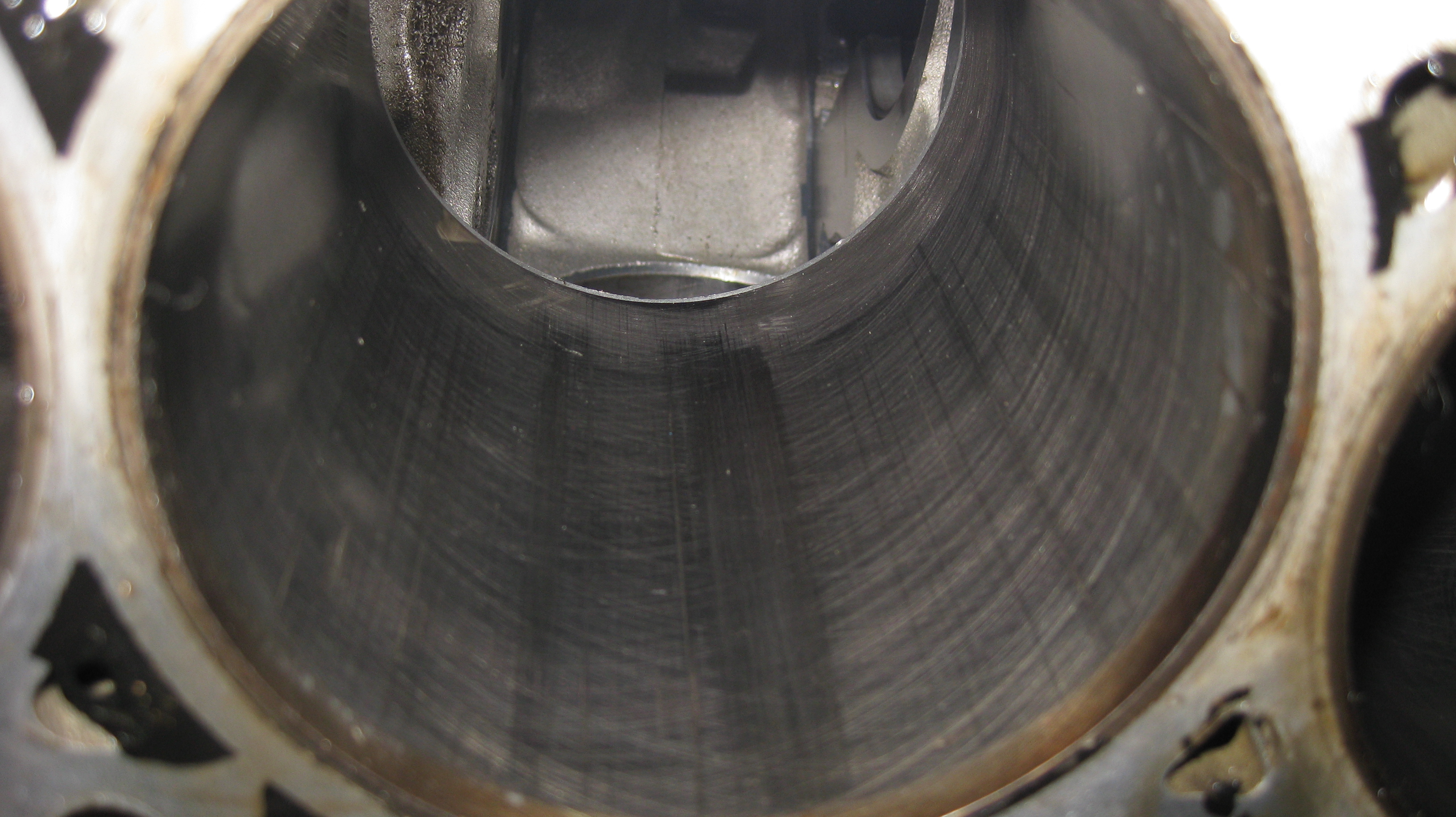

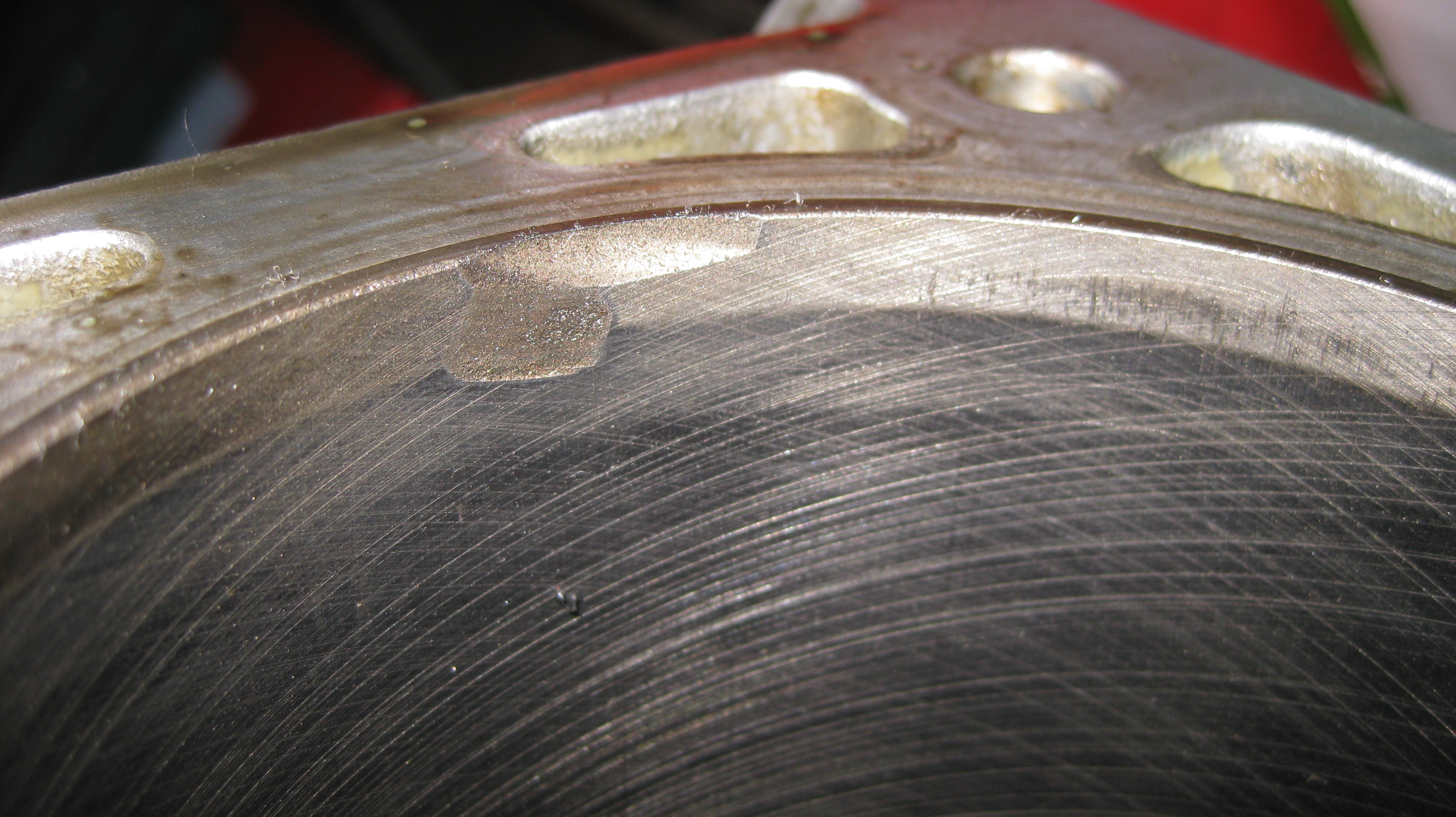

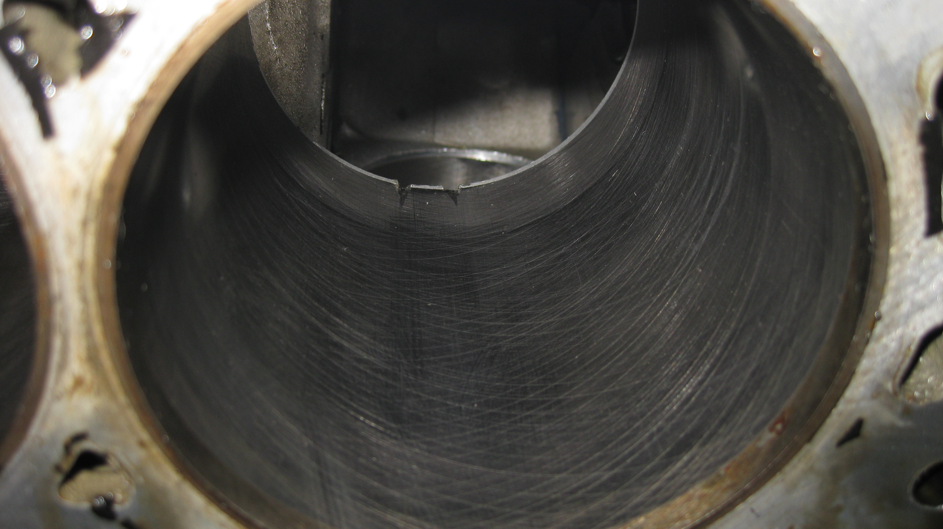

Результат, таков. Коленвал прогиб 7 соток! На замену (новый лежит на полочке смазан и упакован) ))) Блок, похоже выдержал. Борозды оставленные шатуном не смертельны. Хоном снимут выступающие части. Сложнее с задирами на рабочей поверхности, видимо придётся точить всё под новый размер. Гильзовать в алюмениевом блоке можно только весь ряд, иначе "ведёт" соседние целиндры. С головами сложнее, новые однозначно. Сейчас продумываем варианты. Причина произошедшего не сложна, всё указывает на детонацию и слишком горячие свечи для такого наддува. В процессе работы иногда, без видимых причин беднило смесь, в сочетании с горячими свечами это , видимо, привело к таким последствиям. Кстати, головы не порадовали толщиной стенок. В том месте где образовалось отверстие она составляет примерно 2 мм, маловато! Однозначно, больше не будем использовать головы с максимальным портингом, уделим особое внимание валам и клапанам. Наддува турбины должно хватить с избытком.
Пролей еще форсунки. В погибшем цилиндре она возможно недоливала и была бедная смесь поэтому нарелся сильнее остальных и приклинил.
Хотя могли немного с расточкой прощелкать и цилиндр получился немного уже остальных - в результате не хватило зазора, потом маслянное голодание привело к его более сильному нагреву, начал драть посуху стенки пока совсем не заклинил.
PS Сила детонации при таком наддуве и то с какой силой остальные цилиндры волокли заклинившей поршень весьма впечатляют! :shok:
Форсунки проверим само сабой, уже думали над этим. Но не факт, просто этот целиндр был первым, через секунды тоже могло случится в любом другом. К расточке вопросов нет. Проверял перед сборкой, всё идеально. Кстати, заклинил мотор на обычных оборотах.
мда, жестоко.... радует, что блок выдержал....

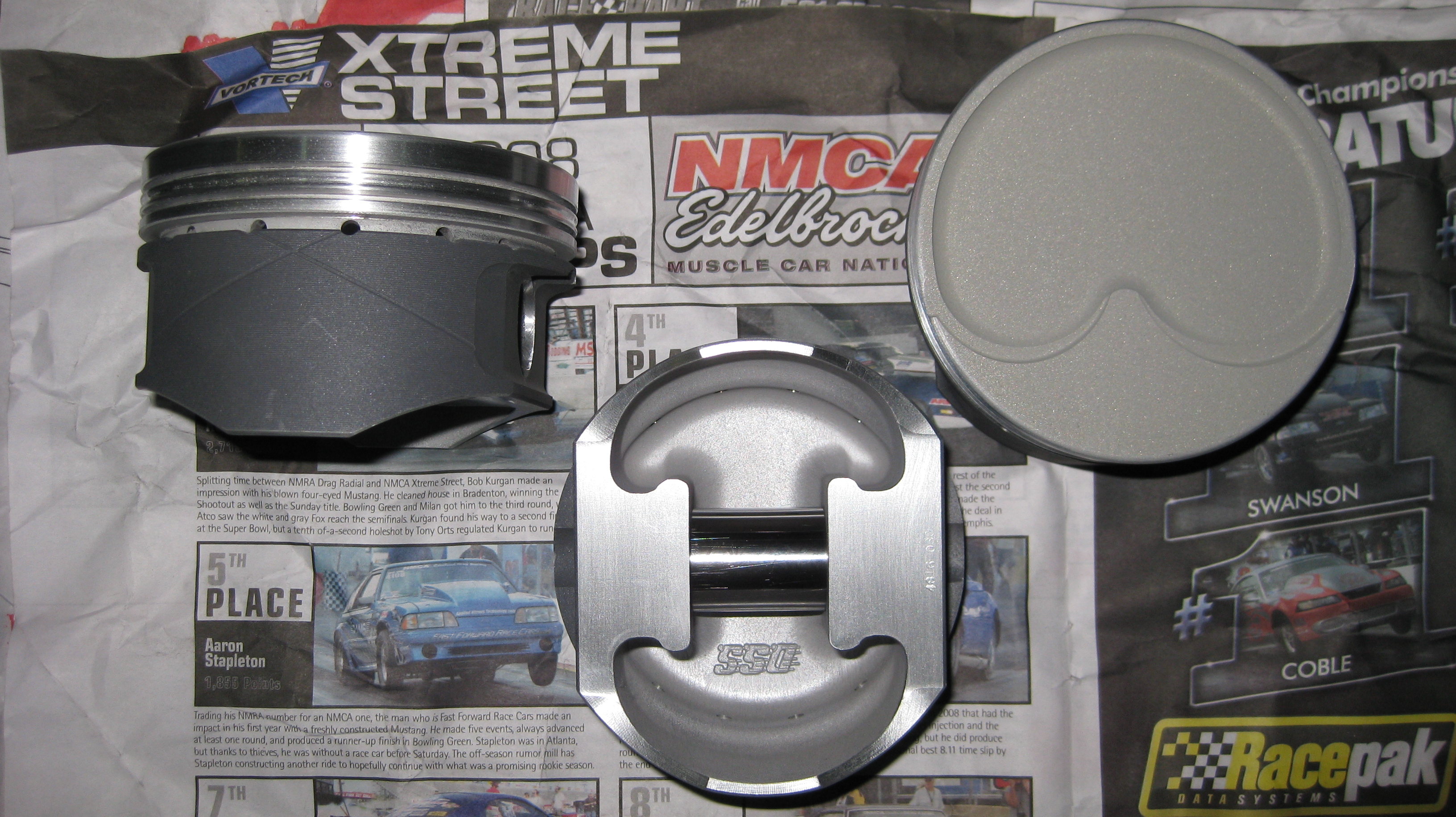

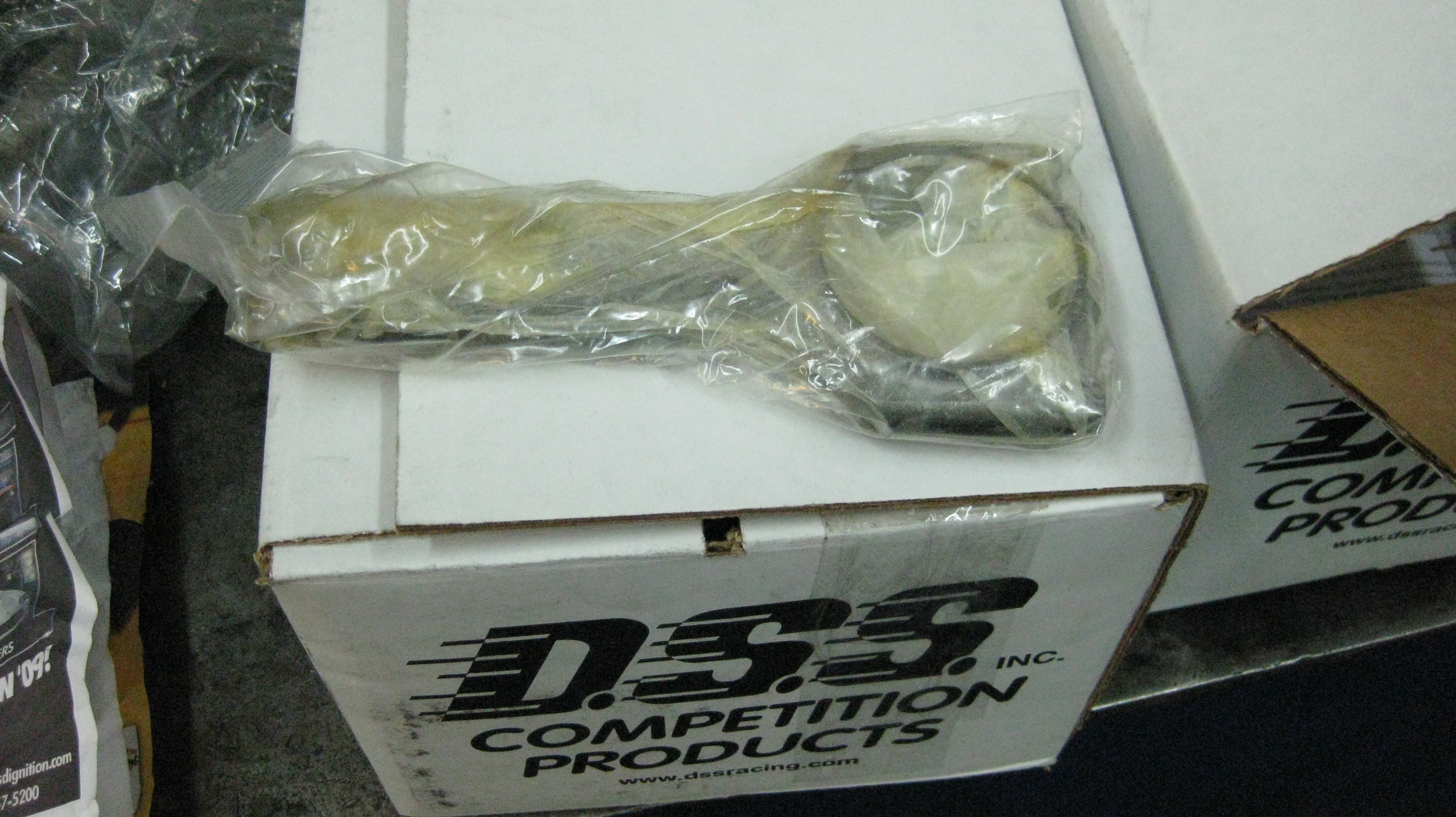

Ну вот, дело двигается. Пришли заказаные у DSS поршни и шатуны. Сейчас растачивается блок. Самое прикольное, что два шатуна были завёрнуты в газету с результатами чемпионата по драгу в америке! Намёк понят :D
А разве дээсэс сам делает горшки и шатуны?
Да. Во всяком случае, эти буквы отлиты на поршне.

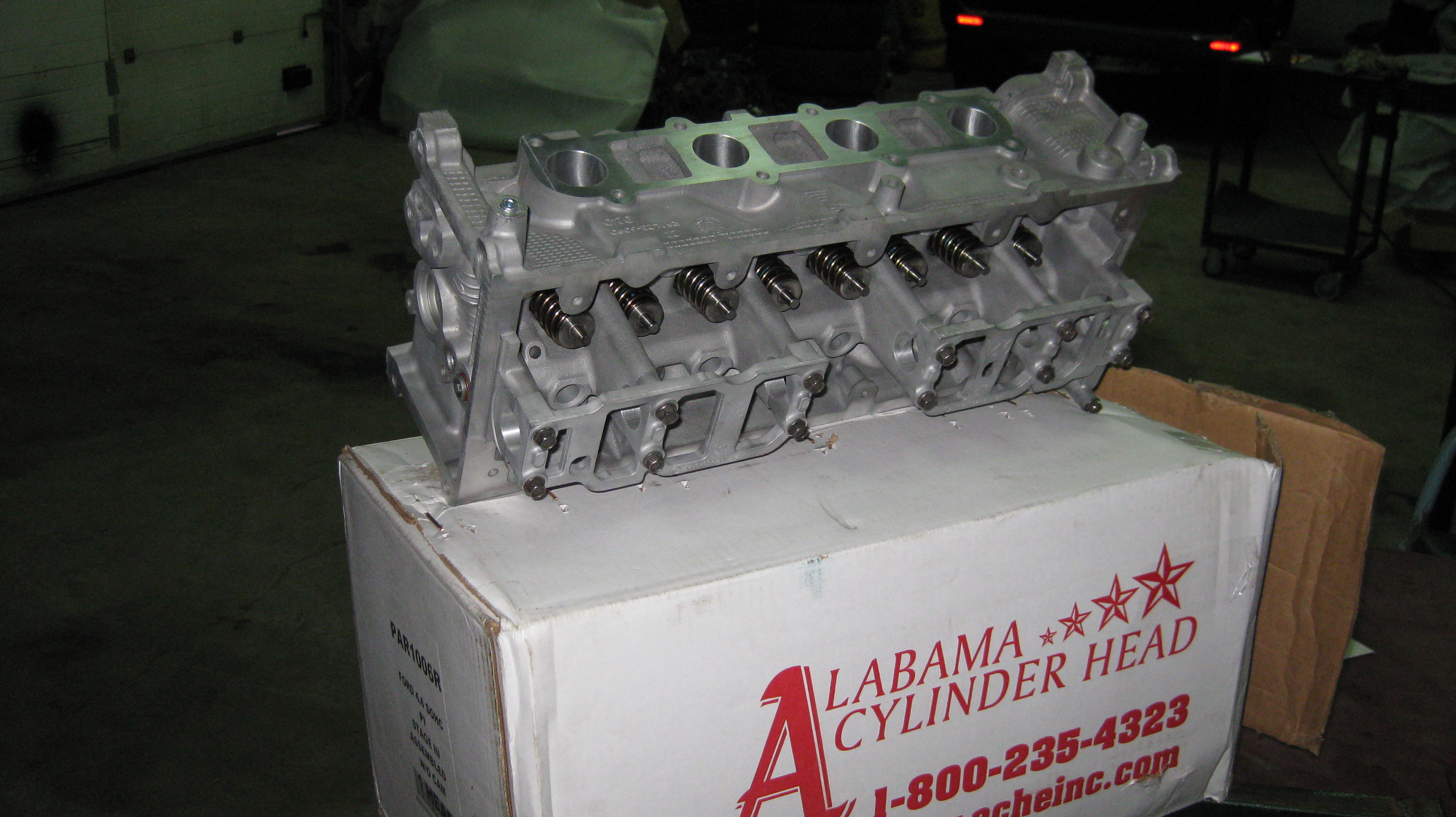

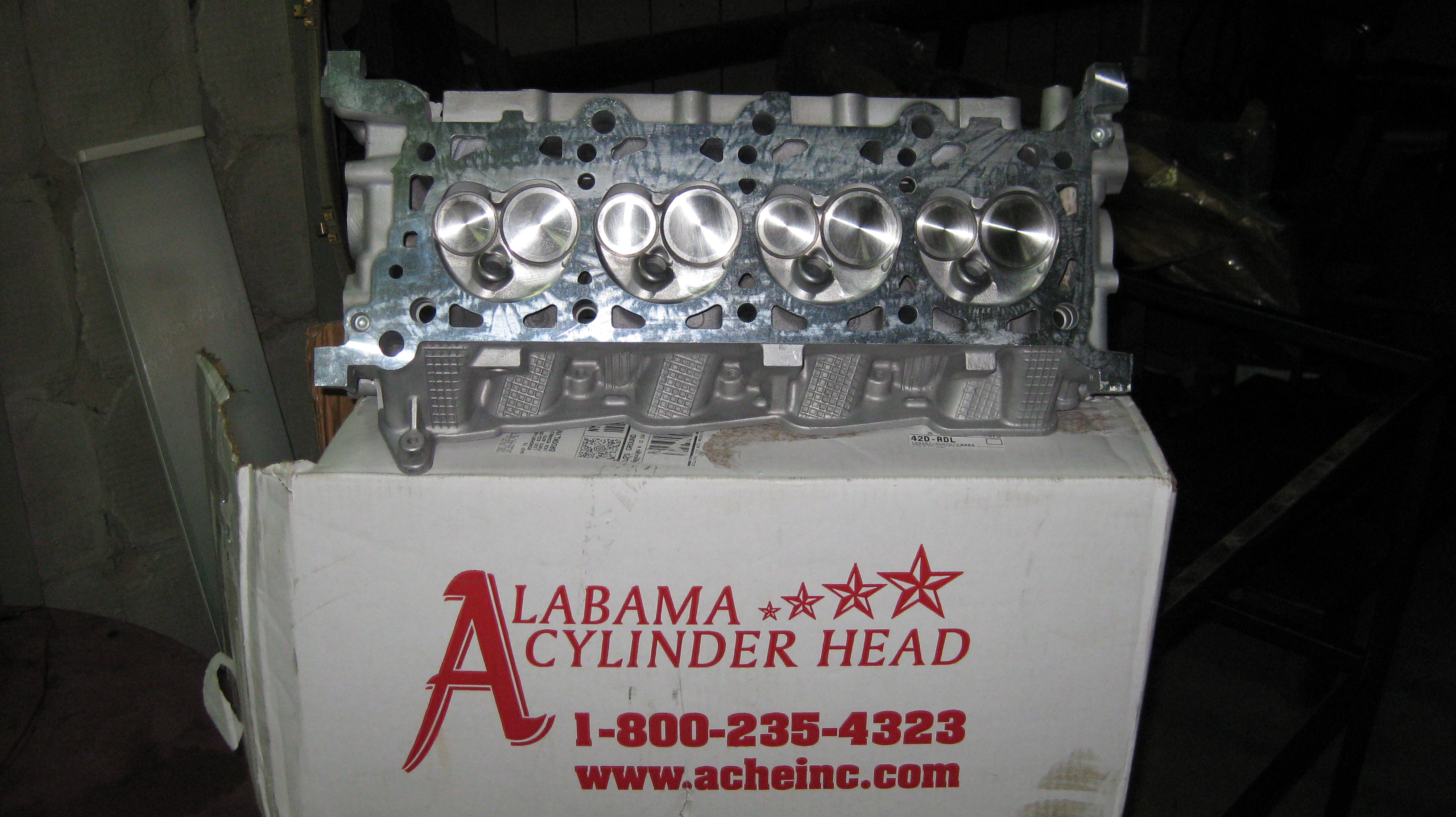

Сегодня прихала новая голова! Все детали в мотортехнологии, на следующей неделе сборка)))
В чем достоинства этих бошек?
Я предполагал, что после жосткого порно с тюнинх головами Леня закажет сточный PI :)
Изменено пользователем Moris
