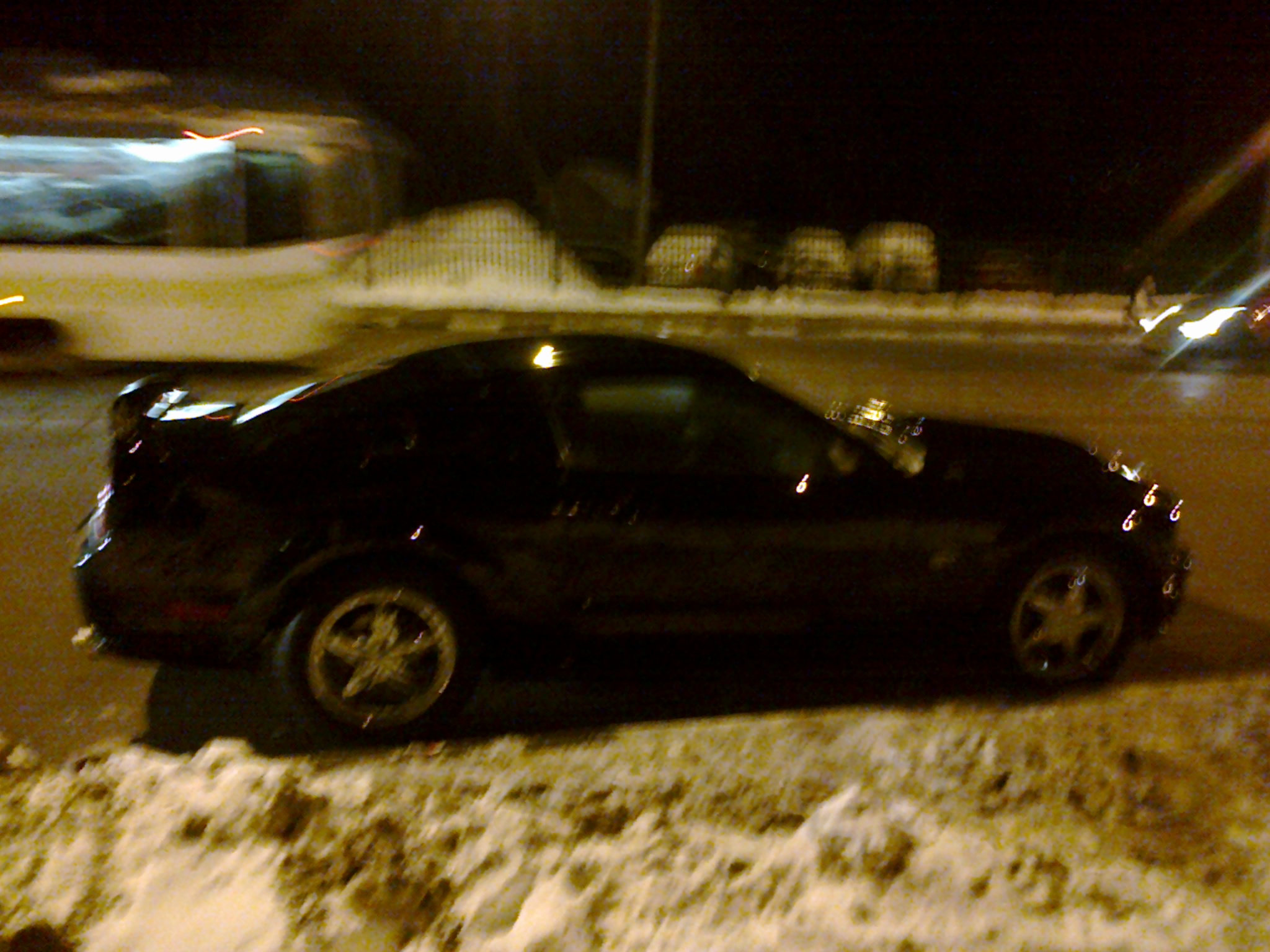

СиСиКепвел 38 Опубликовано 25 Декабря 2012 Жалоба Поделиться Опубликовано 25 Декабря 2012 (изменено) Дисочки Вейлд подошли. Если гуглить "nigga rims" вылезают 3-ми из ахулиарда изображений гагаг Изменено 25 Декабря 2012 пользователем СиСиКепвел Цитата Ссылка на сообщение Поделиться на других сайтах
hippopony 253 Опубликовано 25 Декабря 2012 Жалоба Поделиться Опубликовано 25 Декабря 2012 СиСиКепвел, это ж надо такие фотки сделать) специально старался, чтоб никто такие же не купил?)) Цитата Ссылка на сообщение Поделиться на других сайтах
Дима999 64 Опубликовано 25 Декабря 2012 Жалоба Поделиться Опубликовано 25 Декабря 2012 Дисочки Вейлд подошли. Если гуглить "nigga rims" вылезают 3-ми из ахулиарда изображений гагагрезину какую поставил? что-то огромное, в арки еле влазит)пс: тел меняй, срочно)) Цитата Ссылка на сообщение Поделиться на других сайтах
СиСиКепвел 38 Опубликовано 25 Декабря 2012 Жалоба Поделиться Опубликовано 25 Декабря 2012 СиСиКепвел, это ж надо такие фотки сделать) специально старался, чтоб никто такие же не купил?))Экономлю на мобилах + алкотремор с 1997. Цитата Ссылка на сообщение Поделиться на других сайтах
СиСиКепвел 38 Опубликовано 25 Декабря 2012 Жалоба Поделиться Опубликовано 25 Декабря 2012 резину какую поставил? что-то огромное, в арки еле влазит)пс: тел меняй, срочно))Диски 18 (в нашем черном гетто тоже зима).Резина Хапелита шипованая, 35 вроде. Цитата Ссылка на сообщение Поделиться на других сайтах

Дима999 64 Опубликовано 30 Декабря 2012 Жалоба Поделиться Опубликовано 30 Декабря 2012 (изменено) Диски 18 (в нашем черном гетто тоже зима).Резина Хапелита шипованая, 35 вроде.35 на 18" изолента была бы. может 55 или 75?))) на фотах джиповский размер какой-то)) Изменено 30 Декабря 2012 пользователем Дима999 Цитата Ссылка на сообщение Поделиться на других сайтах
