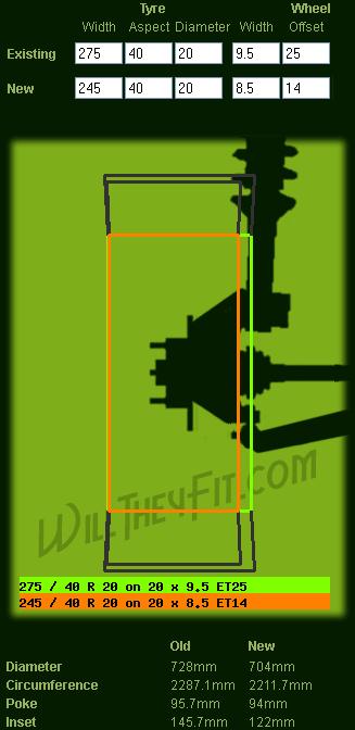

WarFin Опубликовано 25 Апреля 2013 Жалоба Опубликовано 25 Апреля 2013 Подскажите встанут ли диски р20 ширина 8,5 вылет перед 31 зад 14, шины 245/40 Цитата
Дима999 Опубликовано 26 Апреля 2013 Жалоба Опубликовано 26 Апреля 2013 Подскажите встанут ли диски р20 ширина 8,5 вылет перед 31 зад 14, шины 245/40Да Цитата
Tortuga Опубликовано 26 Апреля 2013 Жалоба Опубликовано 26 Апреля 2013 Подскажите встанут ли диски р20 ширина 8,5 вылет перед 31 зад 14, шины 245/40245 маловато для 8.5 ширины, будет домиком, но пойдет Цитата
WarFin Опубликовано 26 Апреля 2013 Жалоба Опубликовано 26 Апреля 2013 245 маловато для 8.5 ширины, будет домиком, но пойдетА при 14 вылете не сильно будут выходить за арку? Цитата

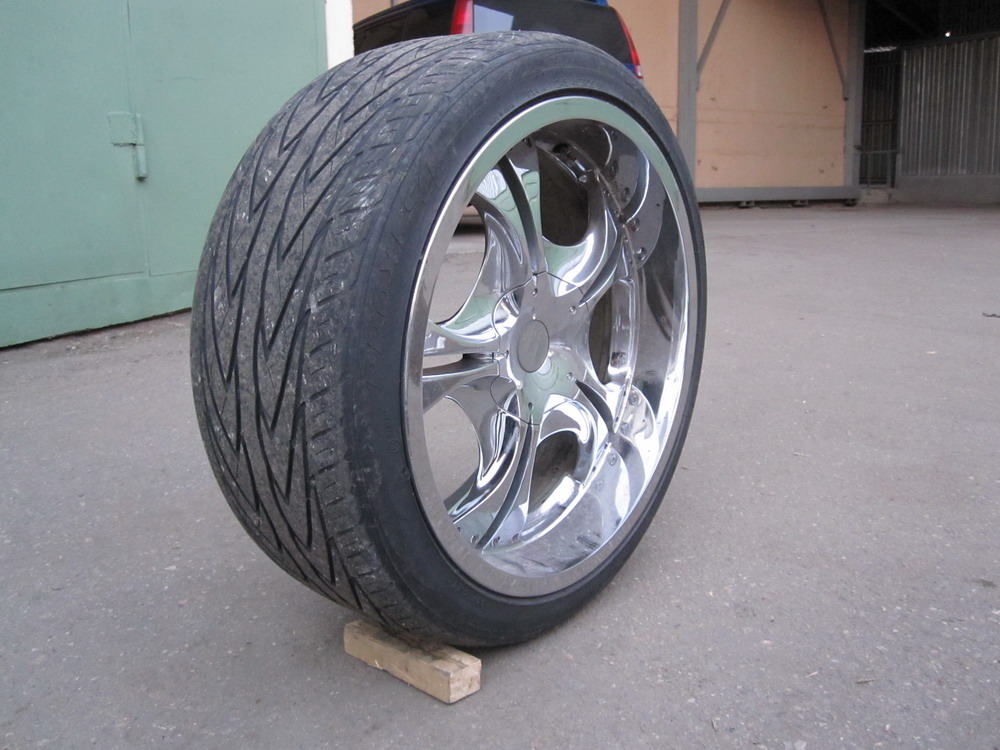

MickyM Опубликовано 26 Апреля 2013 Жалоба Опубликовано 26 Апреля 2013 А при 14 вылете не сильно будут выходить за арку?Будет примерно на 1,5 см выступать за арку сзади...Есть очень полезная, на мой взгляд, "штука" для подбора колёс - willtheyfit.com , пользуюсь, нравица)) Забиваешь параметры своих существующих и желаемых колёс и вуаля - наглядно видно, что, куда и на сколь будет торчать)) Можно быстро определить разницу по сравнению со стоковыми колёсами, например.Приведу сравнение вашей конфингурации со своей (у меня R20x9.5J вылет 25 перед&зад, резина 245/40 перед и 275/40 зад):Зелёный контур с резиной -моё колесо, рыжий контур соотв. Ваше.Poke - показатель выступания наружуInset - "заглубление" в сторону элементов подвескиСтановится видно, что выступать из арки будет лишь чуть меньше (на 1.7 мм), чем у меня. А у меня вот так:Напомню, сзади резина 275/40, что на 9.5" ширины в самый раз. На передке стоит 245/40 на таком же диске, вот там "домик" неплохой...Так что на 8.5 ширина 245 должна получиться в самый раз (вообщем примерно как мои задние будет выглядеть на машине, только полная высота колеса поменьше у Вас на ~20мм, за счёт резины)p/s на картинке с willtheyfit элементы подвески типа стойки изображены схематично, если колесо на них находит - это не значит что оно будет тереть или задевать.p/p/s свои колёса продаю, если что - интересуйтесь Цитата
