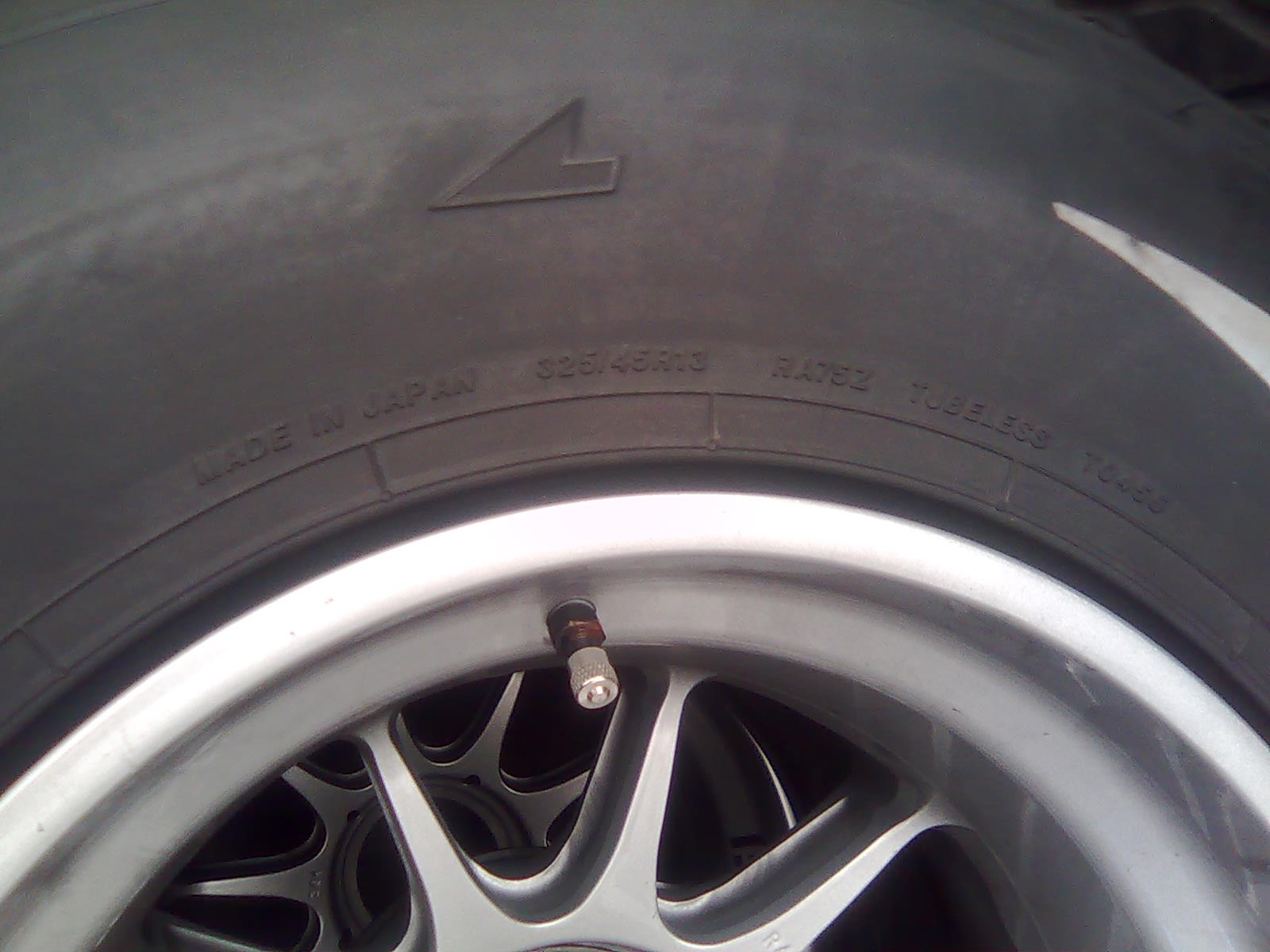

Вон реальные пацаны не стыдятся на 13 дюймах кататься! На управляемость и тормоза не жалуются :)
Еще как жалуются!!!! :lol:
