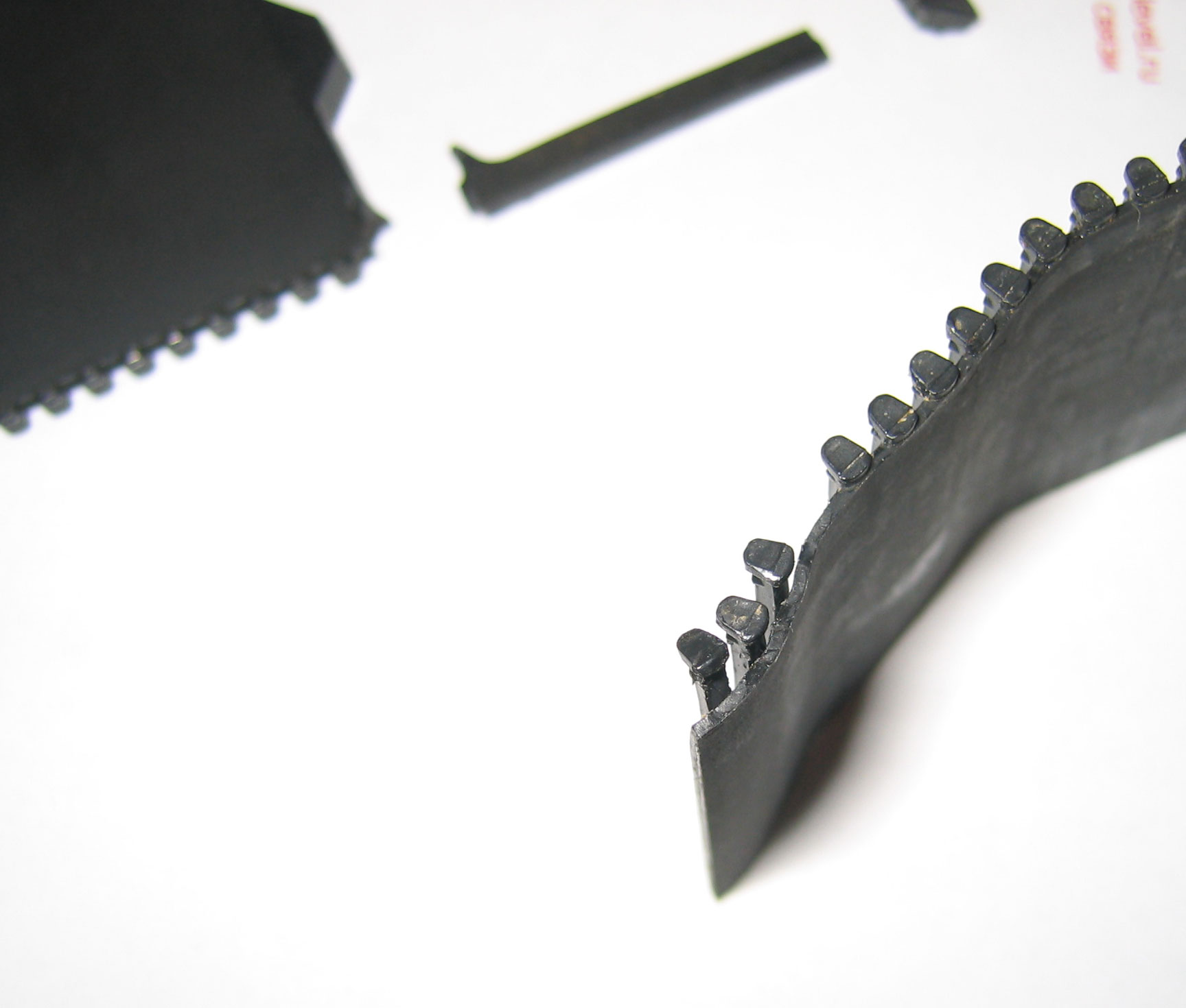

Турецкий Опубликовано 21 Октября 2008 Автор Жалоба Опубликовано 21 Октября 2008 (изменено) сняв пластмассовую прямоугольную крышку на клипсах обнаружил, что ковырялись там уже до меня, в верхней правой части нижнего стакана(черный пластик) отломана пластиковая клипса держалка внутри на уровне креплений болтов, почти у самого низа. не хватает 3-4см стакана... наверное, при осмотре машины при покупке нужно было ещё и туда смотреть... резюме - отломились все пластиковые полоски вокруг рычага переключения передач что за зелёная резинка нихт фирштейн, внутри валялась вместе с осколками. как снять пластиковый серый кожух, в котором движутся шторки, после снятия центральной консоли не вкурил, нужна картинка разбора ... почему-то пластмассовые шторки, закрывающие внутренности, при конечных положениях заедают - туго влезают в пазы в конечных положениях, не разбирая всё не добраться до причины, сделано очень жидко там всё. пласмасса деталюшек деформированная во всех плоскостях и очень некачественная. думаю, даже микроремонт вряд ли поможет... Изменено 21 Октября 2008 пользователем Турецкий Цитата
Barracuda Опубликовано 21 Октября 2008 Жалоба Опубликовано 21 Октября 2008 сняв пластмассовую прямоугольную крышку на клипсах обнаружил, что ковырялись там уже до меня, в верхней правой части нижнего стакана(черный пластик) отломана пластиковая клипса держалка внутри на уровне креплений болтов, почти у самого низа. не хватает 3-4см стакана...наверное, при осмотре машины при покупке нужно было ещё и туда смотреть...резюме - отломились все пластиковые полоски вокруг рычага переключения передаччто за зелёная резинка нихт фирштейн, внутри валялась вместе с осколками.как снять пластиковый серый кожух, в котором движутся шторки, после снятия центральной консоли не вкурил, нужна картинка разбора ...почему-то пластмассовые шторки, закрывающие внутренности, при конечных положениях заедают - туго влезают в пазы в конечных положениях, не разбирая всё не добраться до причины, сделано очень жидко там всё.пласмасса деталюшек деформированная во всех плоскостях и очень некачественная. думаю, даже микроремонт вряд ли поможет...Зелёная хрень может быть от лампочки а пластик надо менять весь к несчастью Цитата

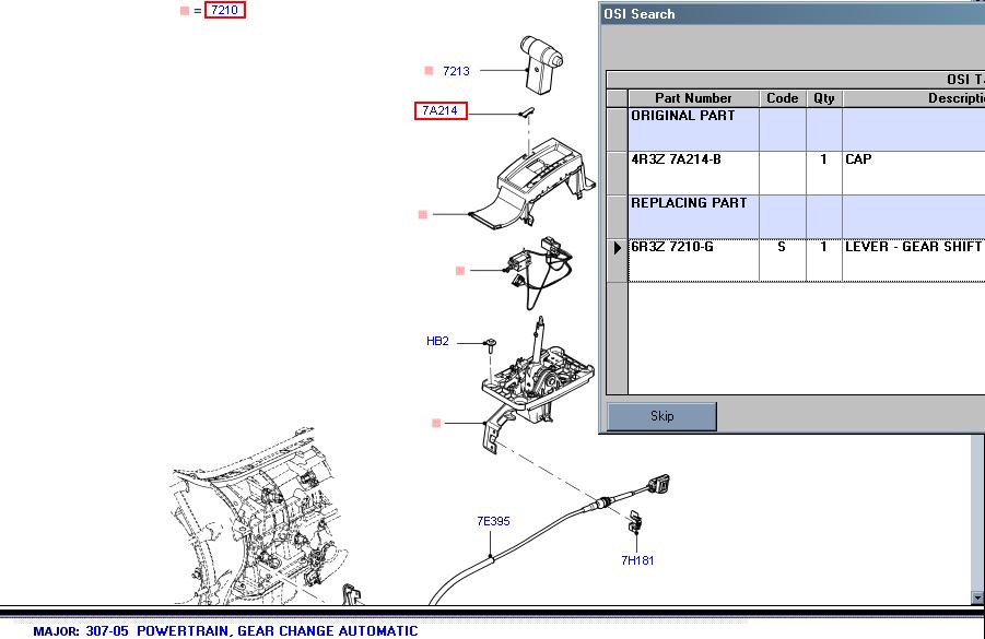

Турецкий Опубликовано 21 Октября 2008 Автор Жалоба Опубликовано 21 Октября 2008 (изменено) в microcat нашёл 4R3Z 7A214-B CAP называется деталь. судя по всему в сборе продается. SRP 11,4 Изменено 22 Октября 2008 пользователем Турецкий Цитата
