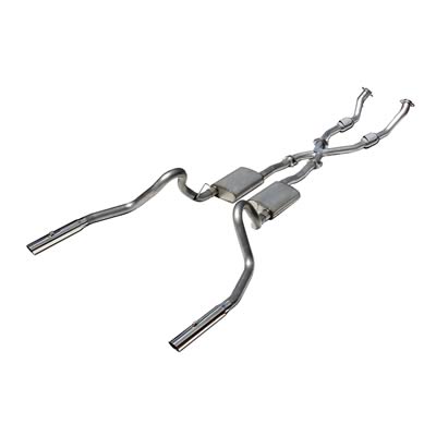

А я вот решил вот такое себе забабахать:
Pypes perfomance, 2,5 инчей
У меня как раз волею судеб задний бампер от GT B)

Привет , А что на простой бампер не встанет ? ты ее вообше поставил ?? как звучек ??? пожалуйста есми не затруднит напиши на почту zubkov_tranzitdv@mail.ru я просто в дилеме либо такую либо MagnaFlow 15717 взять Заранее спасибо Марк
Как выяснилось встанет и на обычный бампер (в комплекте идёт разный крепёж для всех типов). Звучок меня разочаровал, но это смотря какого звука хочешь добиться, кому-то нравится даже очень. Ощущения описывал здесь
Комплект от Magna он включает себя то, что после катов, т.е трубы сначала будут идти раздельно, потом за катами соединятся в одну, а затем уже будет раздвоение.
Поэтому уверен что такой прибавки в мощности как от Pypes не получить, но звук наверное будет гораздо лучше.
