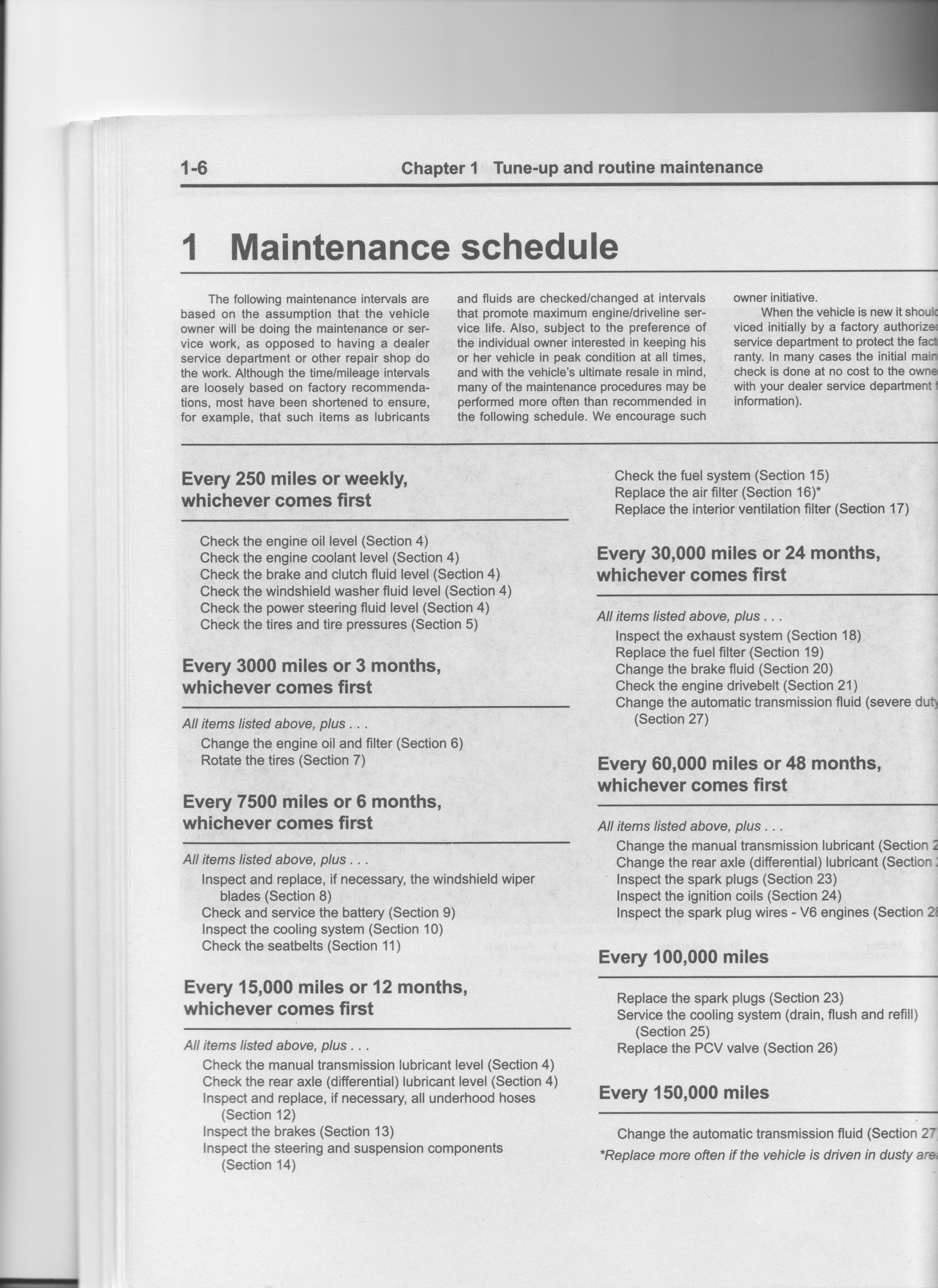

Tyler Durden Опубликовано 3 Ноября 2008 Автор Жалоба Опубликовано 3 Ноября 2008 Хз, а газ с тормазом одновременно не испортят коробку ? Кстати насчет первого планового тех. осмотра так никто и не сказал После какого пробега его делато ? Цитата
Pratas Опубликовано 3 Ноября 2008 Жалоба Опубликовано 3 Ноября 2008 Хз, а газ с тормазом одновременно не испортят коробку ? Кстати насчет первого планового тех. осмотра так никто и не сказал После какого пробега его делато ?А ты не нажимай газ с тормозом одновременно если хочеш чтоб АКПП служила дольше, и не газуй с места с пробуксовкой чтоб резина не стиралась .... вообще странные вопросы - если выжимать с машинки всё по максимуму с постоянным участием в гонках и различных покатушках ещё на этапе обкатки новой машины - первое ТО надо будет делать горазда раньше указанных в мануалах, что специально выложенные на нашем сайте ! Цитата
Tyler Durden Опубликовано 3 Ноября 2008 Автор Жалоба Опубликовано 3 Ноября 2008 Немогу найти в мануалах :\ У меня у самого этот мануал в бардачке лежит Нашел тока про смену масла 5000миль Цитата
Camel Опубликовано 4 Ноября 2008 Жалоба Опубликовано 4 Ноября 2008 Немогу найти в мануалах :\ У меня у самого этот мануал в бардачке лежит Нашел тока про смену масла 5000мильВот что есть Цитата
Lenka Опубликовано 14 Ноября 2008 Жалоба Опубликовано 14 Ноября 2008 Мне мустанг как пригнали сразу и на сервис местный поставили. Сервисную книжку выдали на русском. Первое ТО 2000км, второе 9000, третье 15000. У меня вот какая странность появилась. Вторая передача иногда включается со звуком, как будто пластиковый стаканчик сжимаешь в руке. Ни у кого не было похожего? Цитата
fire Опубликовано 14 Ноября 2008 Жалоба Опубликовано 14 Ноября 2008 (изменено) Зачем ТО раз в 6000 км? Это что за нормативы такие? Там современный мотор и на синтетике хорошей можно смело до 15000 км ездить. Ну если раз в 10000 км масло менять то будет здорово, хотя рекомендуется раз в 11000 км. Синтетичесское масло начинает правильно "работать" после 5000 км. Старение синтетики только начинается на 12000 км. Некоторые моторы ходят на синтетике без замены 30000 км. В мануале замена раз в 3000 миль, а там указан класс масла? Американец не парясь меняет раз в 3000 миль минералку и доволен. Нафига при нашем климате минералка? Изменено 14 Ноября 2008 пользователем fire Цитата
