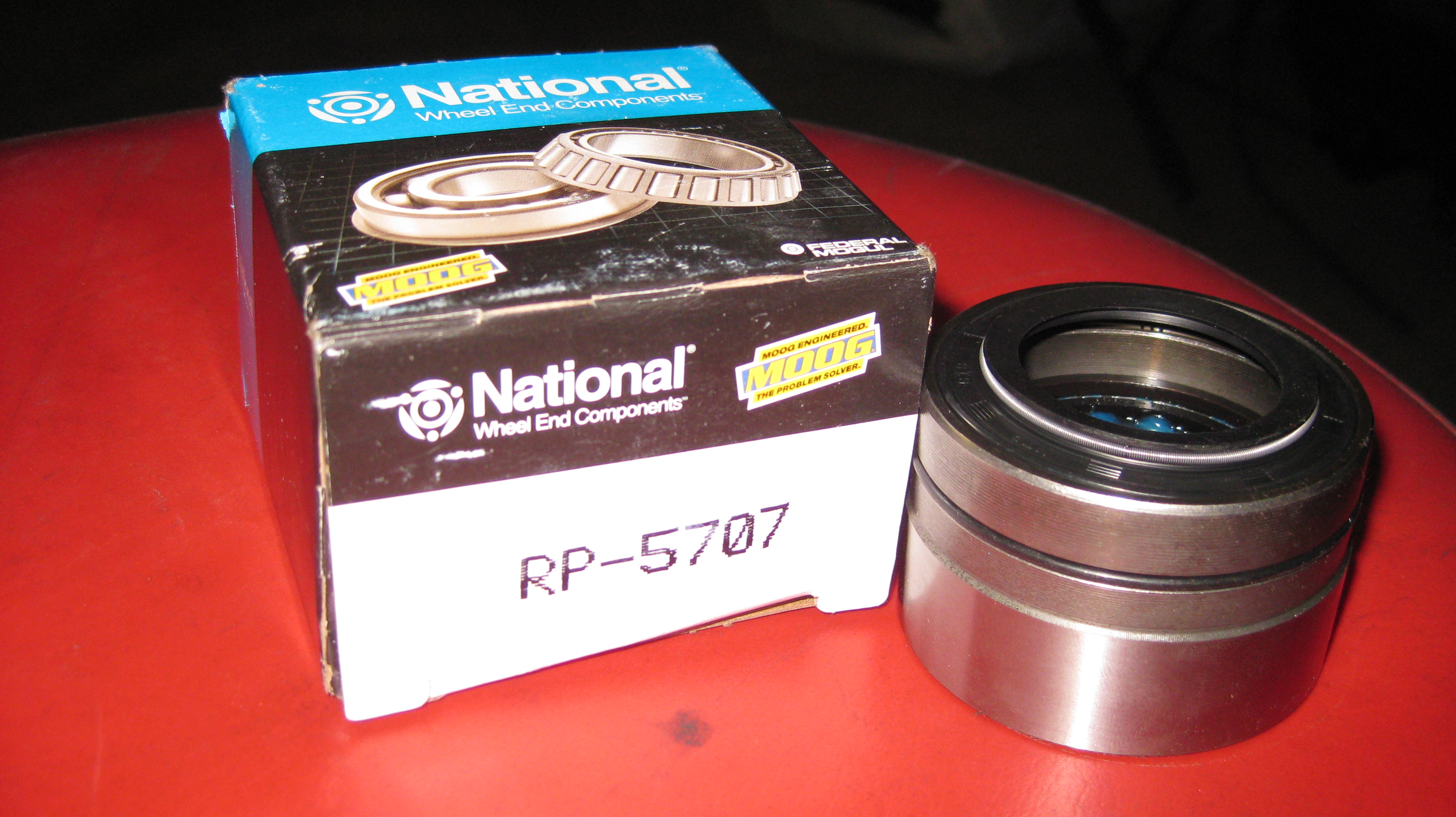

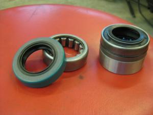

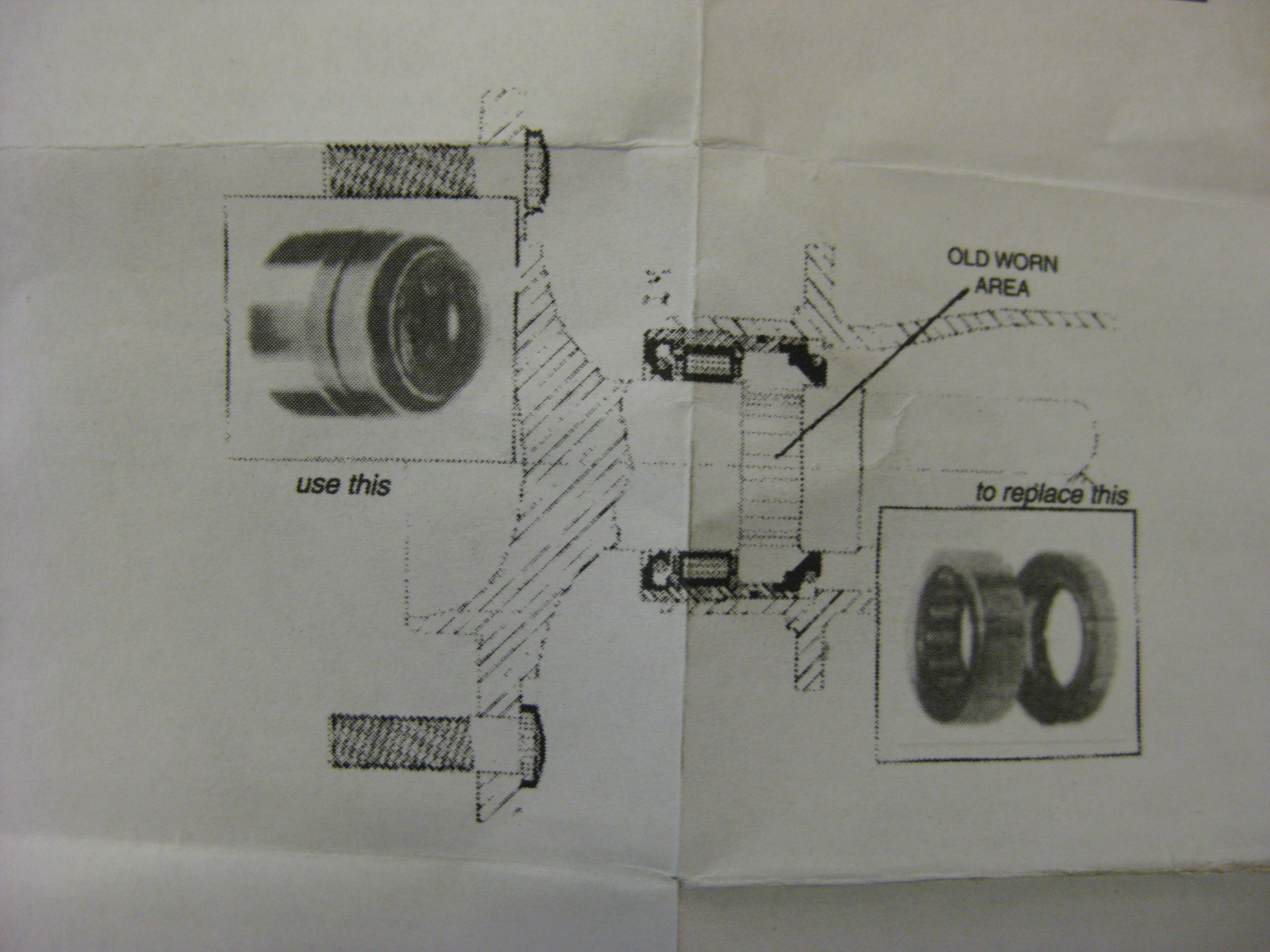

BORT044 Опубликовано 11 Ноября 2008 Жалоба Опубликовано 11 Ноября 2008 Выдалась возможность сфоткать и подробней описать ремонтные подшипники полуосей. Смысл сего чуда в том, что область контакта подшипника с полуосью переносится глубже, на неизношенную часть. Сальник и подшипник сделаны в едином корпусе, что удобно. При установке не возникает проблем с соблюдением глубины запресовки. Пользуюсь такими на своей машине много лет. Всё замечательно! Цитата

Allexey Опубликовано 22 Июня 2011 Жалоба Опубликовано 22 Июня 2011 А то люфтят задние колеса вдоль оси (более 1 см) и надавно заметил, при движении, если отпустить газ и ехать накатом, слышно, как сзади че то по свистываетЧто то я не представляю, это как это полуось в мосту может люфтить более 1см? То есть внутри суппорта скобы тормозной диск ходит от края до края? Вообще полуось держит не подшипник, а С-клипы (С образные скобы) внутри дифа, и если полуось ходит 1см, то этих скобок похоже уже нет, и единственное, что держит полуось, это скоба суппорта.PS. Кстати забавный подшипник, на чертеже устанавливается сальником во внутрь, то есть масло к самим роликам не поступает... Цитата
Арсений Опубликовано 22 Июня 2011 Жалоба Опубликовано 22 Июня 2011 Одно непонятно, какого фига они применили подшипник без внутренней обоймы... Типа, менять легче, штоле? Цитата

pavel Опубликовано 23 Июня 2011 Жалоба Опубликовано 23 Июня 2011 (изменено) Одно непонятно, какого фига они применили подшипник без внутренней обоймы... Типа, менять легче, штоле?+100500поясни плиз, что из этого следует ? (слабо у меня в механике)Хреново это в первую очередь тем, что изнашивается не внутренняя обойма подшипника, а полуось.И в случае сильного износа ты вместо банальной замены подшипника, будешь вынужден ещё и полуось поменять, что в разы дороже. Изменено 23 Июня 2011 пользователем pavel Цитата
Leonid Опубликовано 23 Июня 2011 Жалоба Опубликовано 23 Июня 2011 Хреново это в первую очередь тем, что изнашивается не внутренняя обойма подшипника, а полуось.И в случае сильного износа ты вместо банальной замены подшипника, будешь вынужден ещё и полуось поменять, что в разы дороже.перерыл форум, пишут, что в стоке в кач ве внутр обоймыб как раз используется полуось и так как она тоже изнашивается со временем, то, чтобы ее не менять и прдумали эти подшипники, типа они будут точно так же ее изнашивать полуось, как и сток подшипники, но просто в другом месте или я че то не правильно понял? Цитата
Allexey Опубликовано 23 Июня 2011 Жалоба Опубликовано 23 Июня 2011 перерыл форум, пишут, что в стоке в кач ве внутр обоймыб как раз используется полуось и так как она тоже изнашивается со временем, то, чтобы ее не менять и прдумали эти подшипники, типа они будут точно так же ее изнашивать полуось, как и сток подшипники, но просто в другом месте или я че то не правильно понял?Именно, в стоке подшипники без внутренней обоймы, ничего страшного ИМХО, хотя соглашусь, насмотревшись на жигули/москвичи будешь недоумевать PS. FR кстати стал делать с внутренней обоймой, раньше не замечал.Но повторюсь, суть люфта вдоль оси НЕ в подшипниках. Вот наглядное видео - , мост по принципу у нас такой же, смотри внимательно, за счет чего держится полуось, КМК с люфтом пару сантиметров, будь у тебя барабаны, ты бы уже давно растерял колеса с полуосями Цитата
