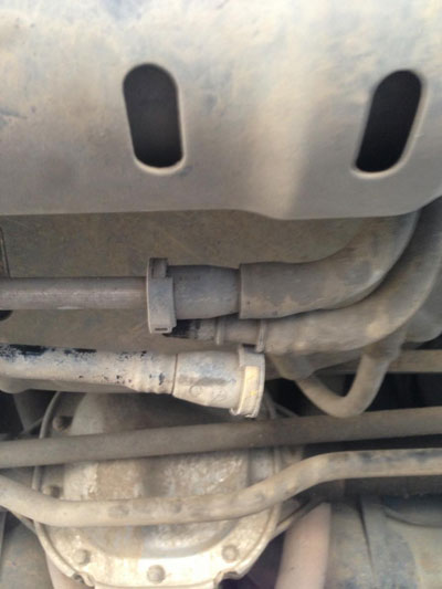

kovalyov Опубликовано 25 Августа 2013 Жалоба Опубликовано 25 Августа 2013 (изменено) Вот отсоединили эту трубку заправился без проблем.Когда она одета, очень трудно продувается. Она идет со второй дырки бака. Сняли, поехал заправился без проблем, но воняет бензой, одели обратно, че теперь менять то... Изменено 26 Августа 2013 пользователем kovalyov Цитата
Sergey-vip90 Опубликовано 1 Сентября 2013 Жалоба Опубликовано 1 Сентября 2013 Тройник с шаровым краном поставить.Приехал на заправку-открыл краник. Заправился за минуту- закрыл краник. И счастливый поехал дальше))) Цитата

andreyred Опубликовано 10 Сентября 2013 Жалоба Опубликовано 10 Сентября 2013 Сегодня впервые за год не смог заправить.Не просто отщелкивает. После щелчка через полсекунды бенз напором идет обратно.Это что за херня? Цитата
Sergey-vip90 Опубликовано 10 Сентября 2013 Жалоба Опубликовано 10 Сентября 2013 Сегодня впервые за год не смог заправить.Не просто отщелкивает. После щелчка через полсекунды бенз напором идет обратно.Это что за херня? Если раньше всё было нормально. То скорей всего поплавился шланг вентиляции бака (правой его части).Он там недалеко от выхлопной системы проходит. Цитата
andreyred Опубликовано 10 Сентября 2013 Жалоба Опубликовано 10 Сентября 2013 Сегодня впервые за год не смог заправить.Не просто отщелкивает. После щелчка через полсекунды бенз напором идет обратно.Это что за херня? Если раньше всё было нормально. То скорей всего поплавился шланг вентиляции бака (правой его части).Он там недалеко от выхлопной системы проходит. Спасибо, надо посмотреть Цитата
JONNY86 Опубликовано 10 Сентября 2013 Жалоба Опубликовано 10 Сентября 2013 Вполне мог клапан на системе абсорбера накрылся или что то подобное. Воздух сжимает,а потом давит в обратную(в бак). Это как вариант,я просто эту систему всю снимал и видел,там дохрена всяких баченков и датчиков. Цитата
