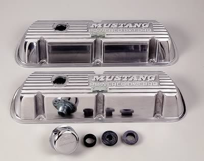

BUTCH Опубликовано 30 Ноября 2008 Автор Жалоба Опубликовано 30 Ноября 2008 ты себе крышки едельброк поставил? Цитата
fire Опубликовано 30 Ноября 2008 Жалоба Опубликовано 30 Ноября 2008 (изменено) ты себе крышки едельброк поставил?Не себе правда, но на фотке конечно они. Тебе такие (высокие) ставить нельзя. Ща глянул, что у них есть. Красивых низких нет вообще. Изменено 30 Ноября 2008 пользователем fire Цитата
