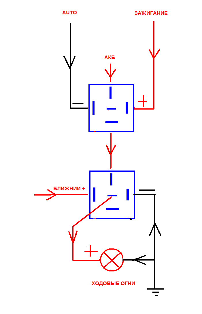

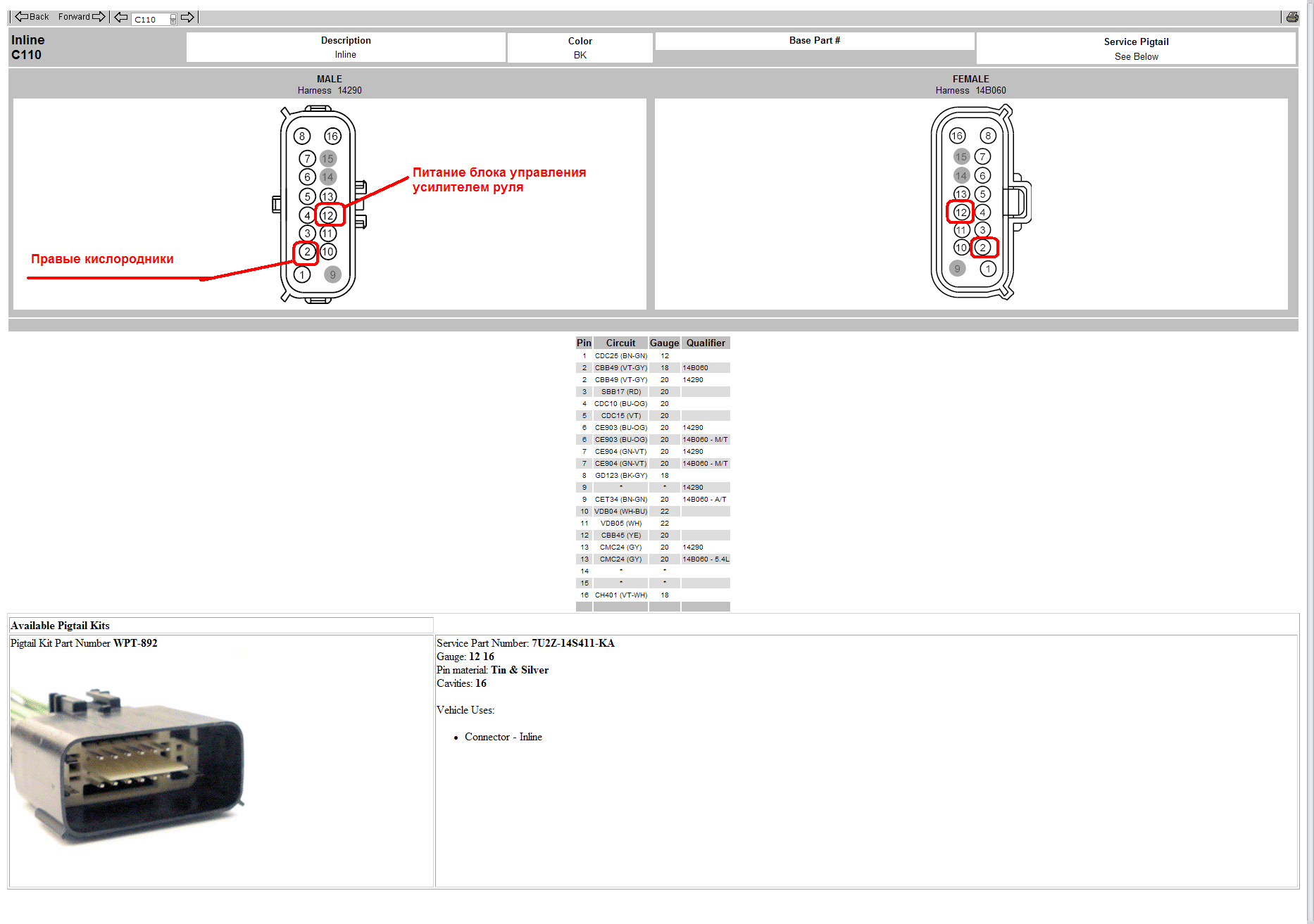

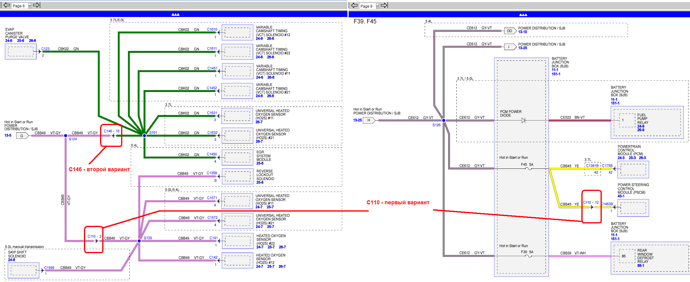

KillBill Опубликовано 17 Ноября 2012 Жалоба Опубликовано 17 Ноября 2012 (изменено) думаю, что идти нужно по третьему варианту.1) разместить реле рядом с коробкой предохранителей.2) "+" взять от АКБ непосредственно3) а вот с управляющими сигналами вопрос...а) колодка к фаре светло коричневая, там наверняка можно взять сигнал ближнего света (какой цвет провода на правой фаре -попробую разобраться, у меня биксенон)б) сигнал включенного зажигания можно взять с колодки, которая расположена на стакане стойки аммортизатора, или где то еще поблизости?1 +2 +3 а) Сигнал АВТО ("масса") в любом случае протаскивать через моторную перегородку. Можно прицепиться прямо на выключатель и тащить провод слева направо, или прицепиться к разъему SJB и протащить сразу по правой стороне.б) Сигнал БЛИЖНИЙСВЕТ ("+")с) Сигнал ЗАЖИГАНИЕ ("+") = Hot in Start or Run страницы 5-10Судя по схемам два варианта с110 и с146,с110 это как раз разъем на стойке, с 146 рядом с РСМом Распиновка с110 и с146 Учитывая что оба разъема запитывают много чего по двиглу, не рекомендую их разъединять ПРИ ВКЛЮЧЕННОМ ЗАЖИГАНИИ иначе прийдет джекичан. Для прозвонки вставляй с обратной стороны иголку под резиновое уплотнение.Я бы прицепился на клапан PCV или питание модуля усилителя руля, они не такие уж важные как мне думаеццо Изменено 17 Ноября 2012 пользователем KillBill Цитата

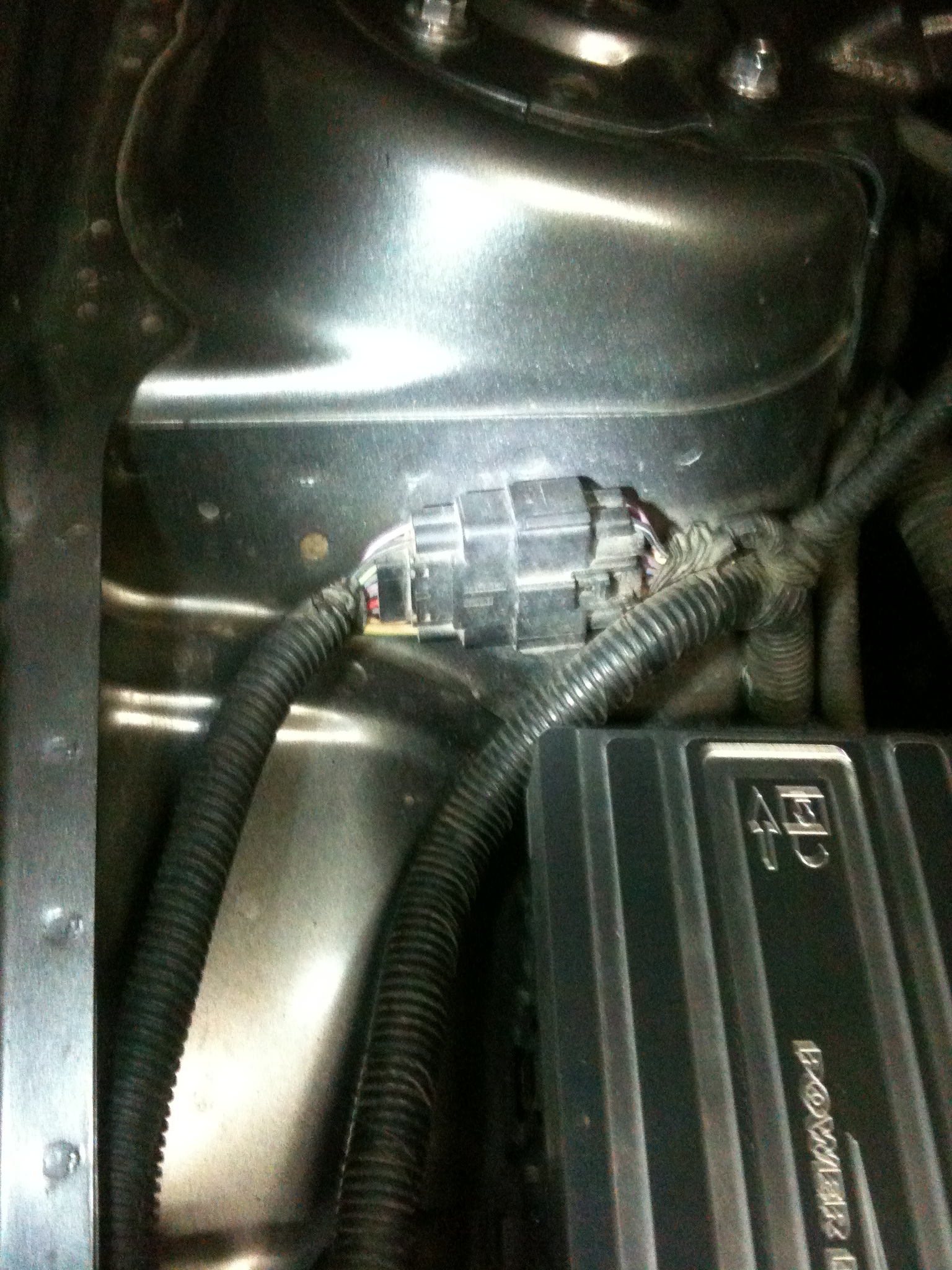

Tortuga Опубликовано 17 Ноября 2012 Жалоба Опубликовано 17 Ноября 2012 (изменено) KillBill, большая просьба: не мог бы ты третью схему подключения поподробнее расписать, где +/- и к какому контакту клеммы откуда и какого цвета, просто мне то более менее понятно, но 90% пользователей нифига не поймут. а я не могу понять с подключением АВТО масса, разве его не на корпус? тот который идет на реле с АКБ а) там на 85 клемму реле- "масса АВТО", я про нее, а на 86 клемму реле - зажигание из С110 разъема желтый провод, правильно? б) с сине/зеленым на разъеме фары нашел-разобрался, его к 85 или 86 клемме второго реле, отвечающего за массу. С110 по размещению там, а вот желтого на нем я не нашел кстати, на твоей картинке он выглядит по другому... может, ты Койот смотришь? на нем маркировка PA/SPS+GF20, чуть ниже- MXN-1 тот что прикреплен к мозгу со стороны мотора на защелке (на твоем рисунке его нет) маркировка такая же , только MXN-3 У меня нет ГУРа, у меня электрорейка! Изменено 17 Ноября 2012 пользователем Tortuga Цитата
KillBill Опубликовано 17 Ноября 2012 Жалоба Опубликовано 17 Ноября 2012 (изменено) KillBill, большая просьба:не мог бы ты третью схему подключения поподробнее расписать,где +/- и к какому контакту клеммы откуда и какого цвета, просто мне то более менее понятно, но 90% пользователей нифига не поймут.а я не могу понять с подключением АВТО масса,разве его не на корпус? тот который идет на реле с АКБа) там на 85 клемму реле- "масса АВТО", я про нее, а на 86 клемму реле - зажигание из С110 разъема желтый провод, правильно?б) с сине/зеленым на разъеме фары нашел-разобрался, его к 85 или 86 клемме второго реле, отвечающего за массу.С110 по размещению там, а вот желтого на нем я не нашел кстати, на твоей картинке он выглядит по другому...может, ты Койот смотришь?на нем маркировка PA/SPS+GF20, чуть ниже- MXN-1тот что прикреплен к мозгу со стороны мотора на защелке (на твоем рисунке его нет) маркировка такая же , только MXN-3У меня нет ГУРа, у меня электрорейка!Желтый он в автокаде или где там проектировали, а в жизни он черный).В распиновке есть графа Color = BK =BlacKМасса АВТО - это масса с выключателя в режиме АВТО, а не масса кузова авто)Клеммы 85 86 помоему равнодушны к полярности, я по крайней мере никогда не задумывался куда плюс а куда минус.Тут нет разницы койот или нет, схема общая, дополнения для других моторов указываются прямо на схеме. Выкладываю дословно как у форда, возможно форму и цвет разъема меняют незначительно, хз)Я не написал ГУР, я написал усилитель, электроусилитель требует электродвигателя и блока управления)PS Небольшой рестайлинг схемкиОтключается + на участке от реле до огней, а масса постоянная (чем меньше плюсовых активных проводов под капотом тем лучше). В первой версии плюсовой провод остается запитан, когда включается ближний при включенном режиме АВТО.ну и естественно провод на акб цепляем через предохранитель Изменено 18 Ноября 2012 пользователем KillBill Цитата
Tortuga Опубликовано 18 Ноября 2012 Жалоба Опубликовано 18 Ноября 2012 Вроде все нашел и разобрался. 1) на С110 разъеме желтый (питание блока руправления руля) нашел, где он и должен быть 2) на фаре голубой с зеленым (ближний свет) нашел 3) на фишке переключателя фиолетово зеленый (автоматический режим фар) - есть KillBill, Спасибо огромное! отчет о том, что да как получилось, выложу Цитата
