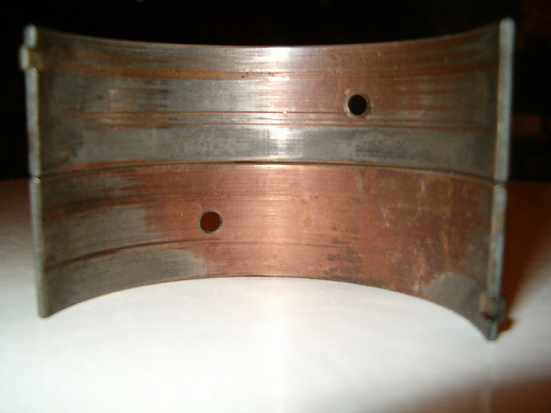

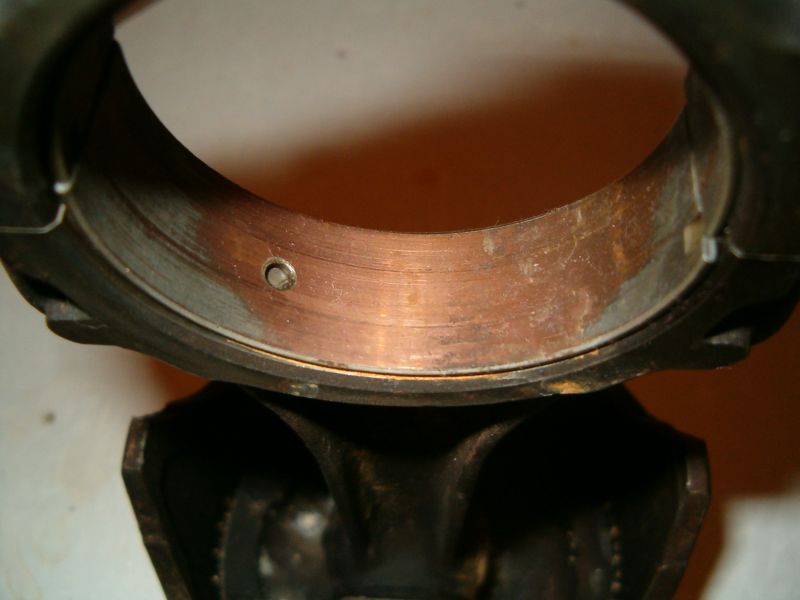

Господа, можно что-либо сказать глядя на рабочую поверхность вкладышей ?
  • 3 недели спустя...
Несвоевременная замена масла и (или) использование некачественного фильтра. (борозды проточенные на вкладыше. Возможно повышенный маслянный зазор.
Обязательно проверь постели кор. и шат. на элипсность!!!!
спасибо!
на самом деле весь низ будет асолютно новый. Мне просто стало интересно что стало с мотором от масляных голоданий (масло капало через сальники и большой угар - начинали стучать компенсаторы), использования масла Лукойл минеральное, и использование присадок типа ER и РиМет :)
коренные постели проверят - когда мотор отдам на расточку.

замена вкладышей, и, возможно, шлифовка колена на следующий размер.

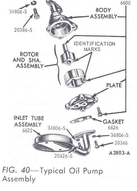

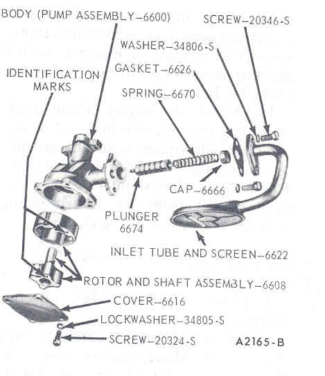

а насос как выглядит?

похож, только картинка больше не делается....
а так - насос помоему побольше, и у него отверсти куда входит шток перпендикулярно шестеренкам внутри. А на картинке - параллельно :)
да, именно штоком:)
Химия пошла сначало, потом масло. Кстати на некоторое вроемя стук становится меньше от римета:)
картинки большего размера не нашел - сфоткать сейчас не могу.
на этой картинке дырка спереди - масленая.
а шток - сбоку - он напрямую шестеренки крутит.

Насосы с Мустанга 70-го года:
Это насос от станга с мотором V6 4.1 литра
А это - от V6 2.8 литра

наоборот блин повернут. жаль, но похоже он той же фирмы что и мой.
спасибо.

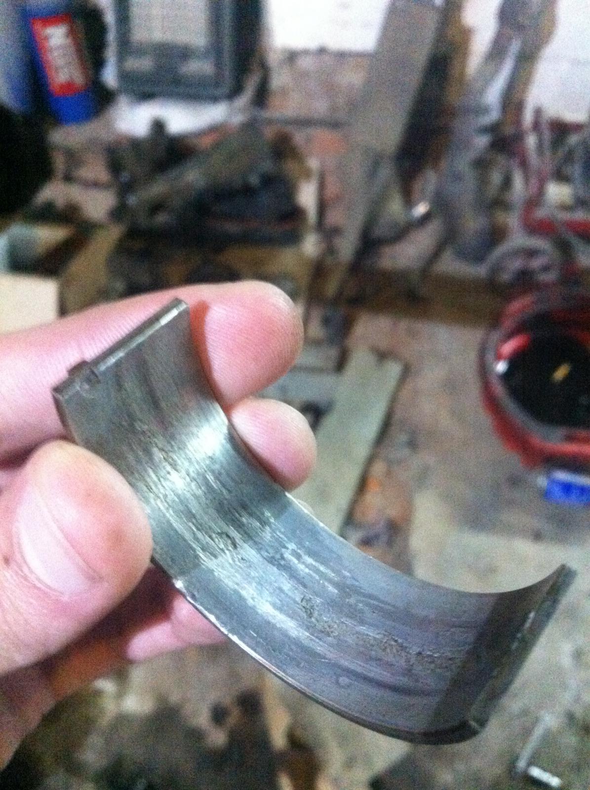

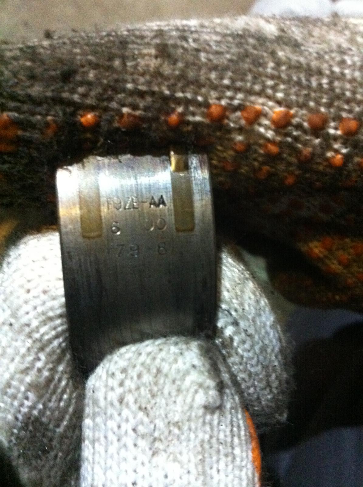

Друзья, не могу по номеру(см картинку F9ZE-AA) найти нужный вкладыш.
В магазине есть следующие варианты:
1. Std-набор на двигатель, межремонтные +002"
2. 0,25мм-набор на двигатель
3. 0,5мм-набор на двигатель
Как выбрать нужный? Что означает маркировка цифр на нём(6 00, 79 8)?
post-5567-0-70031500-1429964875_thumb.jp
post-5567-0-59751000-1429964881_thumb.jp
Илюха , судя по вкладышу коленвалу пизда и его надо точить
колено говорят в боль менее норм состоянии, фоток пока нет. в понедельник будут замеры снимать...
ну и есть б/у коленвал с первого движка.
вопрос больше был в том как определить: ремонтный это вкладыш или стандарт.  по номеру не бьётся.
Я вообще правильно понимаю, если коленвал не точился и стоят стандартные вкладыши, то при проточке нужно шатунные вкладыши менять на один размер - на 0.25мм?
При чем тут старый вкладыш?
Расточник должен промерить колено и сказать размер.
В спецификациях есть допуски по каждому размеру.
