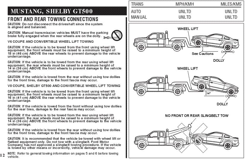

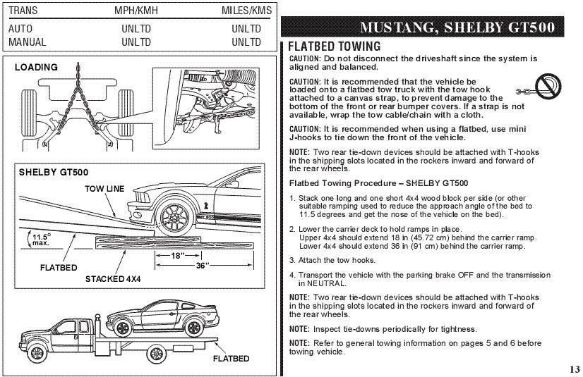

Вырезано из "Towing manual", то-биш руководства по буксировке (с.12-13)
Чтобы знать за что зацепить, если что.

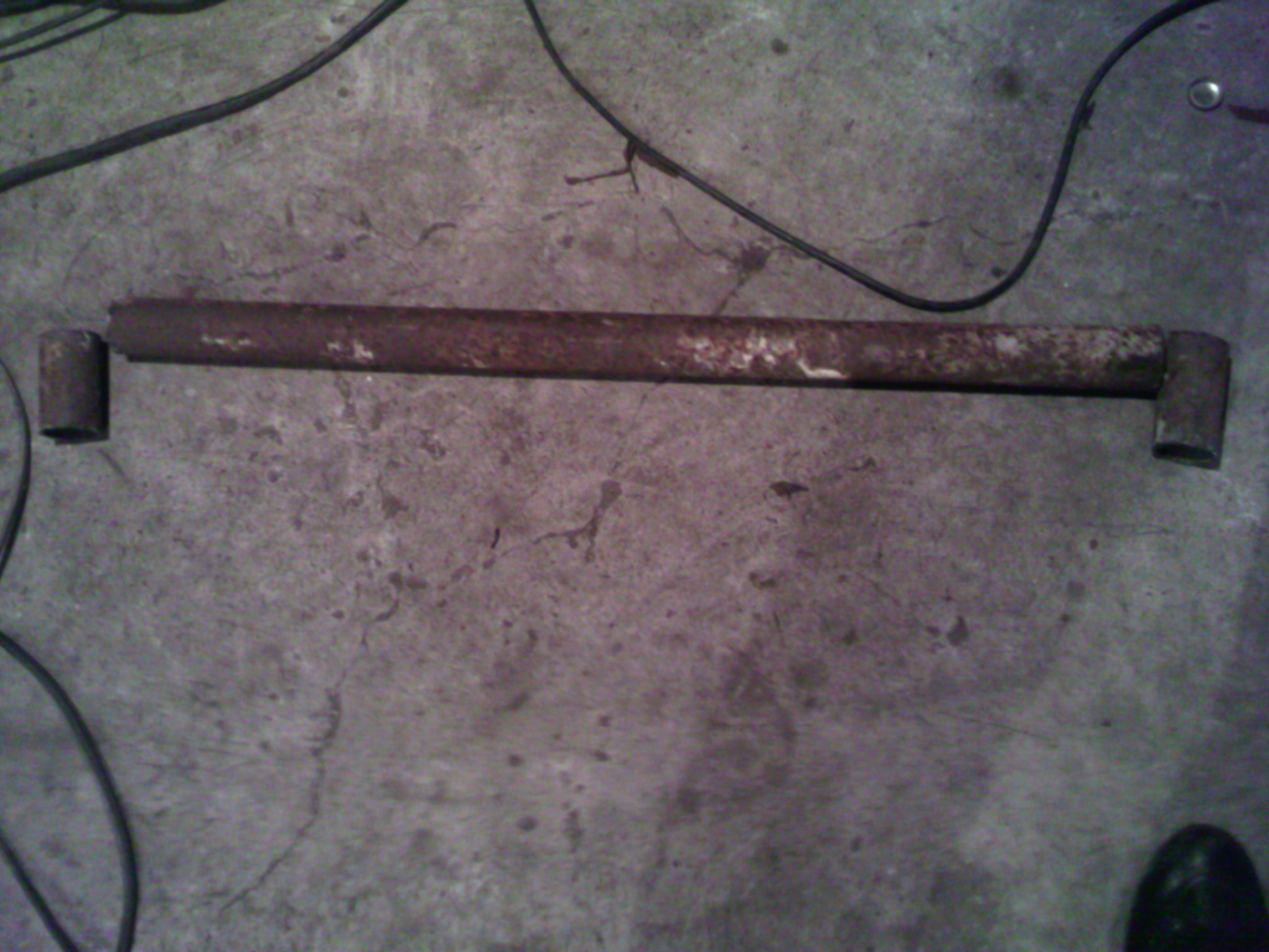

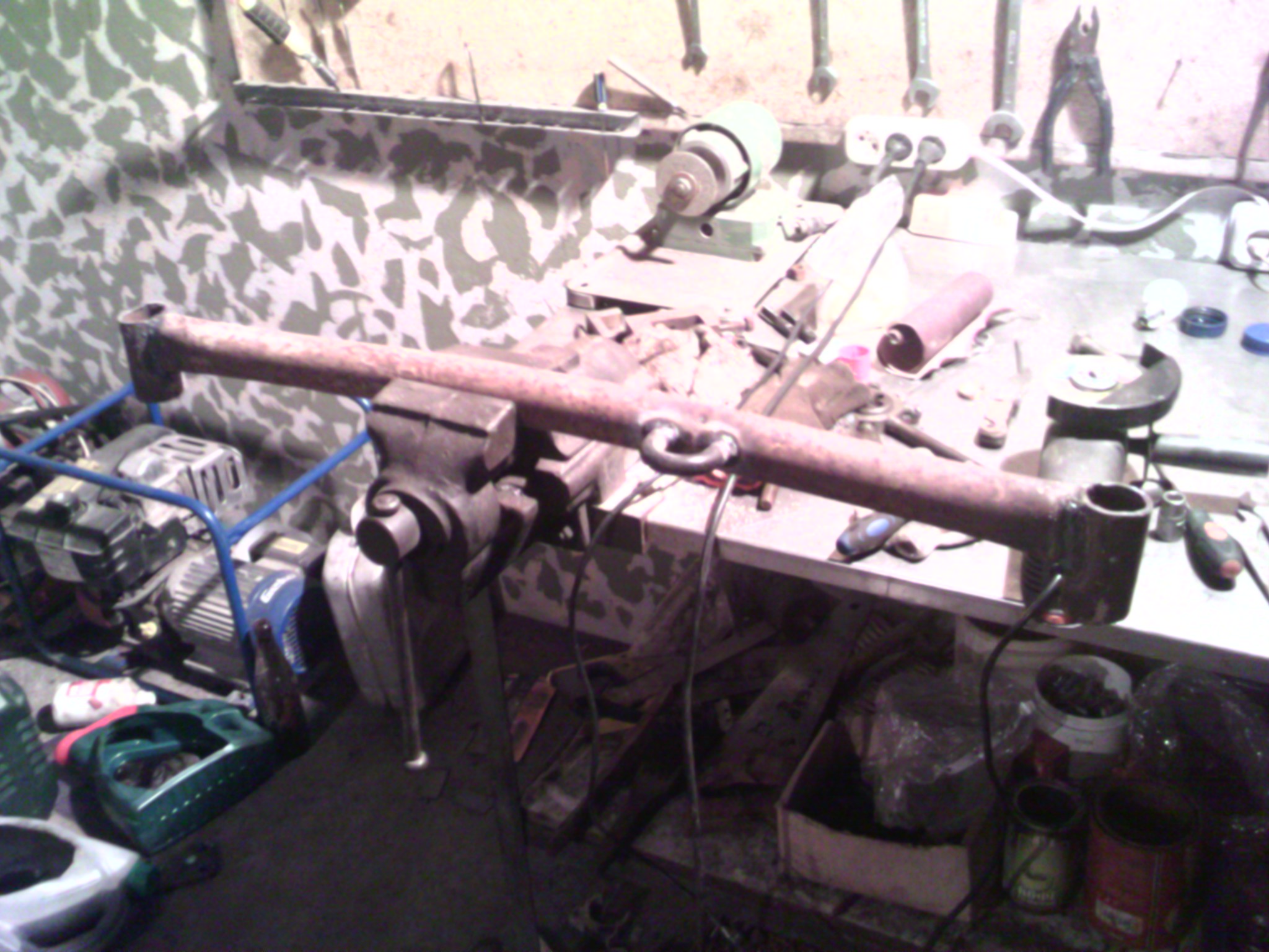

Решил вопрос с буксировкой. 20 минут, сварочный аппарат, ненужная труба, кусок арматуры, и главный ингридиент -бутылка пива, а лучше 3.
к сожалению не удалось сфоткать как приварил, но получилось очень аккуратно.
