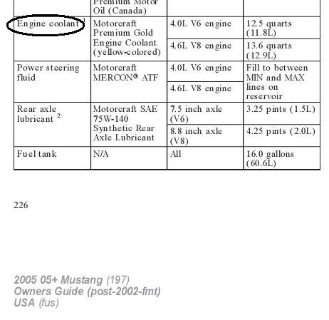

У меня конь 2005 года V6 с пробегом 12 т. миль по CARFAXу (хочется верить, что это действительно так)... Когда нужно будет менять масло в АКПП?
P.S. Еще интересует охлаждающая жидкость... Сколько ее нужно литров, какого цвета (красный, зеленый, желтый..?) и какие изготовитель заявляет нормативы по замене?
Заранее спасибо за помощь!
Вырезано из инструкций.
Охлаждающая жидкость желтая, меняется каждые три года.

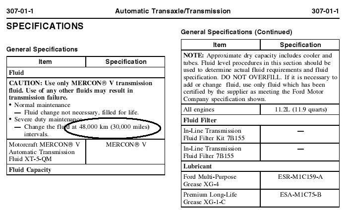

Кто конкретно менял масло в АКПП - как, сколько, какое ... интерессуют реальные цифры количества заменённого масла и его конкретную марку. Понятно что в мануале указано одно - а в реалии получится другое, потому как масло можно менять с разборкой акпп или без, с заменой фильтра или без .... и тд и тп.

Менял у Володи буквально 2 недели назад. Без разборки/снятия/замены фильтра. Слилось-залилось около 6 литров. "Девайс" для замены специальный таки нужен. Смешной он правда, на ведро детское пластмассовое похож... :) Пробежал после уже около 3к км - полет нормальный.

То есть просто через сливное отверстие слили и этим же прибором ровно столько же влили. Значится в минимальном варианте замены масла требуется всего 6 литров.
А что заливали не помниш ? И сколько у тебя пробег всего ? (как старое масло - сильно отличалось от свежего)

Ожидали около 8 литров, но туды-сюды ток 6 обозначилось. Чего заливали - это Володя лучше подскажет. В общем чуть-чуть мазда у меня теперь в коробке :) Пущай узкоглазые радуются, что их жижу в ТАКУЮ машину залили! :)
Коробочную жидкость менял на 70к км. Старое, как и новое красного цвета, ток старое маленько потемнее было.

Володь он реально нужный спец инструмет то ? В смысле конкретно заточенный под мустанга или данный девайс подходит и для других АКПП и замена масла может пройти и без него ? Сомневаюсь чтоб на перефирии в мастерской что я обслуживаюсь - был именно "родной" мустанговский инструмент. <_<
Волнует вопрос - что конкретно заливали и заливаеш ... понятно что меркон V но интерессен твой выбор как специалиста по коням.
И почему фильтр не меняли - просто не стояла задача или нет смысла на таком пробеге снимать подон акпп (кста если снимать прокладку новую надо заказывать?)

Покупал спец инструмент по номеру из мануала. Масло Меркон 5 я не знаю как назвать конкретней. Фильтр менять рано. Прокладка не нужна. Слить можно чем угодно, но залить только спец инструмент. Ранее заливал приспособой для заливки масла в кпп и мосты, приделав к ней трубку. Сейчас прсто вешается герметичный контейнер под днище и сжатым воздухом подаётся масло. Эта система давно идёт на БМВ и с 05 года на фордах.
