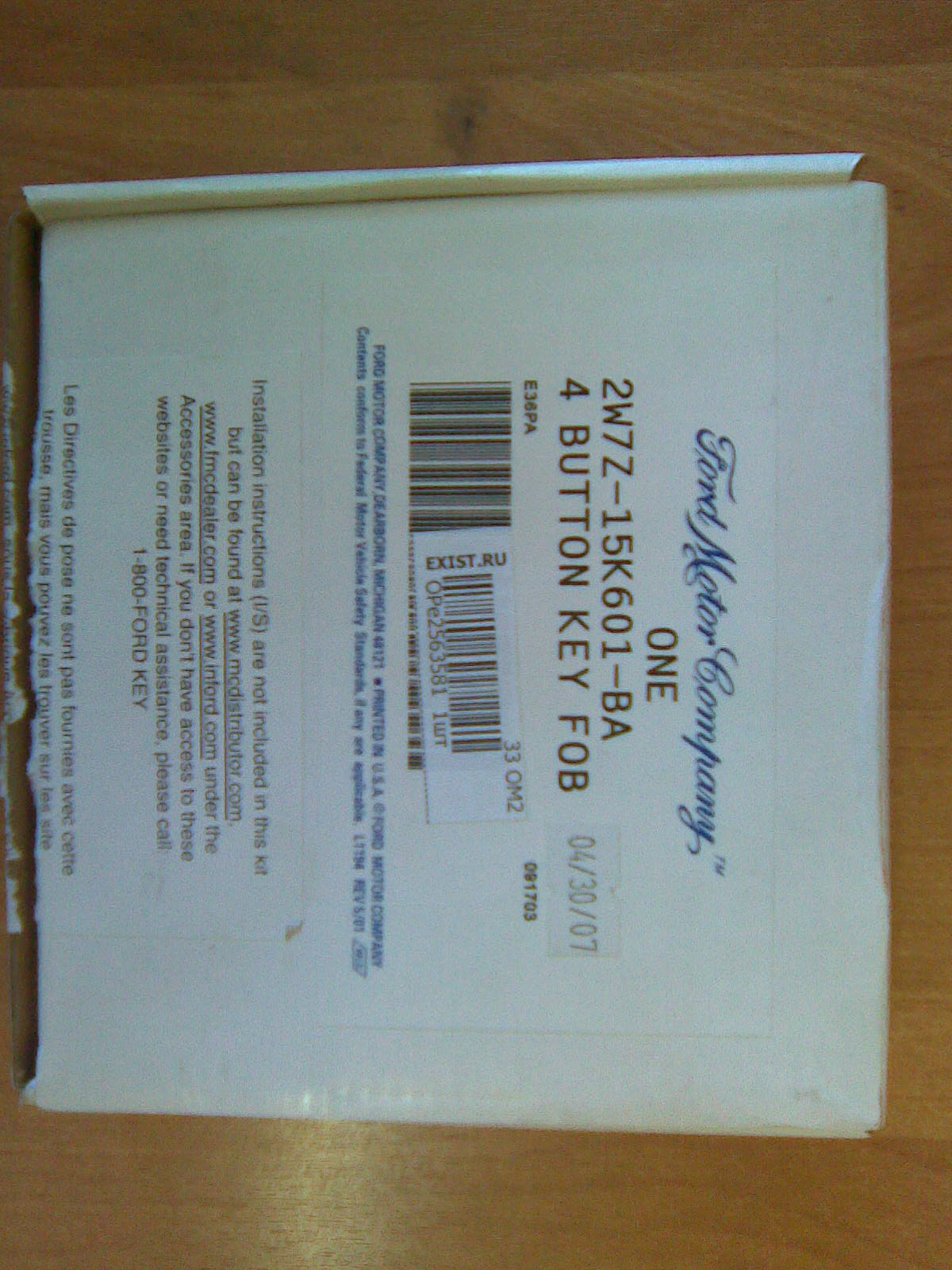

unc00l Опубликовано 17 Апреля 2009 Жалоба Опубликовано 17 Апреля 2009 (изменено) осталось выучить англ. язык Никогда не заказывал по ебаю ничего, если кто готов пообщаться с неучем по этому поводу, буду очень благодарен.Я вот как-то тоже с ебая ничего не заказывал, да и начинать что-то желания особого нет Я решил эту проблему следующим образом: Скачал благодаря вот этой ветке http://www.mustangclub.ru/forum/index.php?showtopic=4274 нашего прекрасного форума электронный каталог, вбил туда свой вин, отыскал эту хреновину (ее уникальный номер: 2W7Z 15K601-BA), и заказал ее на www.exist.ru, сегодня после работы поеду внесу предоплату у них в конторе, обещали привезти за три дня (пи***т, наверное )... Обошёлся он мне ровно в 2 150,59 руб.. Это дороговато, сам знаю, но зато быстро и просто и на полторы тысячи дешевле, чем у официалов... По-моему нормальный ход, хз... Изменено 17 Апреля 2009 пользователем unc00l Цитата

unc00l Опубликовано 29 Апреля 2009 Жалоба Опубликовано 29 Апреля 2009 (изменено) Я вот как-то тоже с ебая ничего не заказывал, да и начинать что-то желания особого нет Я решил эту проблему следующим образом: Скачал благодаря вот этой ветке http://www.mustangclub.ru/forum/index.php?showtopic=4274 нашего прекрасного форума электронный каталог, вбил туда свой вин, отыскал эту хреновину (ее уникальный номер: 2W7Z 15K601-BA), и заказал ее на www.exist.ru, сегодня после работы поеду внесу предоплату у них в конторе, обещали привезти за три дня (пи***т, наверное )... Обошёлся он мне ровно в 2 150,59 руб.. Это дороговато, сам знаю, но зато быстро и просто и на полторы тысячи дешевле, чем у официалов... По-моему нормальный ход, хз... Ход оказался не очень нормальным! По итогу: Мне действительно пришел этот брелок за 3 дня... Вот только вся жопа в том, что он, сука такой, НЕ ПОДОШЁЛ!. Как такое может быть мне вообще не понятно, я 20 раз перепроверял его в микрокате 2008! Подскажите, пожалуйста, что за хрень, может быть... Есть у кого-нибудь какие-либо мысли по этому поводу? Изменено 29 Апреля 2009 пользователем unc00l Цитата
Sokolov Опубликовано 29 Апреля 2009 Жалоба Опубликовано 29 Апреля 2009 Ход оказался не очень нормальным! По итогу: Мне действительно пришел этот брелок за 3 дня... Вот только вся жопа в том, что он, сука такой, НЕ ПОДОШЁЛ!. Как такое может быть мне вообще не понятно, я 20 раз перепроверял его в микрокате 2008! Подскажите, пожалуйста, что за хрень, может быть... Есть у кого-нибудь какие-либо мысли по этому поводу?что означает неподошел? Цитата
unc00l Опубликовано 29 Апреля 2009 Жалоба Опубликовано 29 Апреля 2009 (изменено) что означает неподошел?Не удалось запрограммировать брелок. Делал на у официалов. Они долго ковырялись, читали, бегали вчетвером вокруг тачки По итогу, позвонили мне вчера и сказали, что мне нужно заказывать другой брелок. Этот я заказывал на exist.ru, а тот, который нужно заказать сейчас стоит 3500 и идёт месяц! Изменено 29 Апреля 2009 пользователем unc00l Цитата
Naz Gul Опубликовано 29 Апреля 2009 Жалоба Опубликовано 29 Апреля 2009 Не удалось запрограммировать брелок. Делал на у официалов. Они долго ковырялись, читали, бегали вчетвером вокруг тачки По итогу, позвонили мне вчера и сказали, что мне нужно заказывать другой брелок. Этот я заказывал на exist.ru, а тот, который нужно заказать сейчас стоит 3500 и идёт месяц! Ты бы сам попробовал запрограммировать, официалы они... такие же люди, часто совершенно бестолковые. На форуме тут не раз писали как это делается, у мене получилось с первого раза, делов на 30 секунд, не более.З.Ы. Свой заказывал через дилер, 2900, везли 5 недель.З.З.Ы. Батарейки проверь, мало ли чо... Цитата

unc00l Опубликовано 1 Июня 2009 Жалоба Опубликовано 1 Июня 2009 (изменено) unc00l - что в итоге с брелком ? прописал или нет .... и как правильно прописывать штатный брелок то Pratas, ты закрепил тему, в которой говорится о прошивке брелока http://www.mustangclub.ru/forum/index.php?showtopic=6249. Я присутствовал при этом действе у официалов "ФОРД - ОМСК", мануал по прошивке, который ты разложил на 6 этапов, действительно корректен! Они все делали именно так, как ты и описал. Вообще у наших официалов эта процедура стоит 700 руб. и занимает полторы минуты, так что со всей ответственностью могу заявить, что оно того не стоит, лучше и умнее будет прошивать брелоки самому! НО:Я на своей шкуре убедился, что это утверждение: "в Microcat - каталоге брелок называется "REMOTE STARTING KIT, POWER CODE SYSTEMS (FROM 07.09.04 TO 05.06.06)" и имеет уникальный код детали 2w7z 15k601-ba." - НЕВЕРНО! . Эта хрень - дистанционный запуск коня с кнопки. И работать он будет только в том случае, если ты воткнешь в автомобиль ВСЕ, что нарисованно на этой картинке :Я заказал себе на exist.ru именно эту деталь 2w7z 15k601-ba. Результат: ничерта он не программируется, ничерта он не работает! Потрачено 2500 рублей на брелок, который можно теперь повесить только на ключи от квартиры! Хотелось бы сказать, что это был исключительно мой эксперимент, который я проводил задолго до твоего закрепленного ныне топика, так что тут я злюсь только на себя! А вообще, лучше убрать из этой темы http://www.mustangclub.ru/forum/index.php?showtopic=6249 второй пост, он некорректен...p.s.Это внешний вид реального брелока Мустанга:Это внешний вид 2w7z 15k601-ba (лежит у меня в столе на работе ):p.p.s.Фотки хренового качества, на сотик фотал... Изменено 1 Июня 2009 пользователем unc00l Цитата

unc00l Опубликовано 1 Июня 2009 Жалоба Опубликовано 1 Июня 2009 ключ и брелок у меня один в один - номер брелка с обратной стороны состоит из двух, чем они отличаются не понятно, но номера такие 3B:2L3T-15K601-AB и 4B:2SRT-15K601-AB Мне сейчас Naff везет детали со штатов, среди них есть и два брелка от штатной сигнашки, какие номера будут на них, я пока что не знаю, но вот та херня, которую я притащил себе через exist.ru - точно не из этой оперы, проверено на личном опыте! Лучше все-таки исправить закрепленный топик, пока кто-нибудь еще так же не обжегся ИМХО! Цитата
Pratas Опубликовано 1 Июня 2009 Жалоба Опубликовано 1 Июня 2009 Я заказал себе на exist.ru именно эту деталь 2w7z 15k601-ba. Результат: ничерта он не программируется, ничерта он не работает! Потрачено 2500 рублей на брелок, который можно теперь повесить только на ключи от квартиры! Хотелось бы сказать, что это был исключительно мой эксперимент, который я проводил задолго до твоего закрепленного ныне топика, так что тут я злюсь только на себя! На втором мустанге в мурманской области (да да ... их всего два ) был установлен автозапуск ещё в штатах - штатно или нет, сказать не могу - но всё работает и брелок выглядит как штатный пс. сенкс за уточнения. Цитата

unc00l Опубликовано 1 Июня 2009 Жалоба Опубликовано 1 Июня 2009 (изменено) На втором мустанге в мурманской области (да да ... их всего два ) был установлен автозапуск ещё в штатах - штатно или нет, сказать не могу - но всё работает и брелок выглядит как штатный пс. сенкс за уточнения.Как я понимаю всю физику процесса, америкосы, чтобы не навешивать на ключики много брелков, при установке автозапуска, цепляются к электронике штатной сигнашки. По итогу у них просто вешается на ключи новый брелочек, который помимо стандартных функций открывания/закрывания дверей и т.д., может еще и заводить тачку дистанционно! Поэтому я и написал, что чтобы мой брелок заработал, нужно воткнуть ВСЕ, что нарисовано на картинке из предыдущего большого поста... Когда мне придут брелочки и я запрограммирую их, обязательно отпишу в этой ветке их номера, но что-то мне подсказывает, что они будут идентичны твоим! Изменено 1 Июня 2009 пользователем unc00l Цитата
