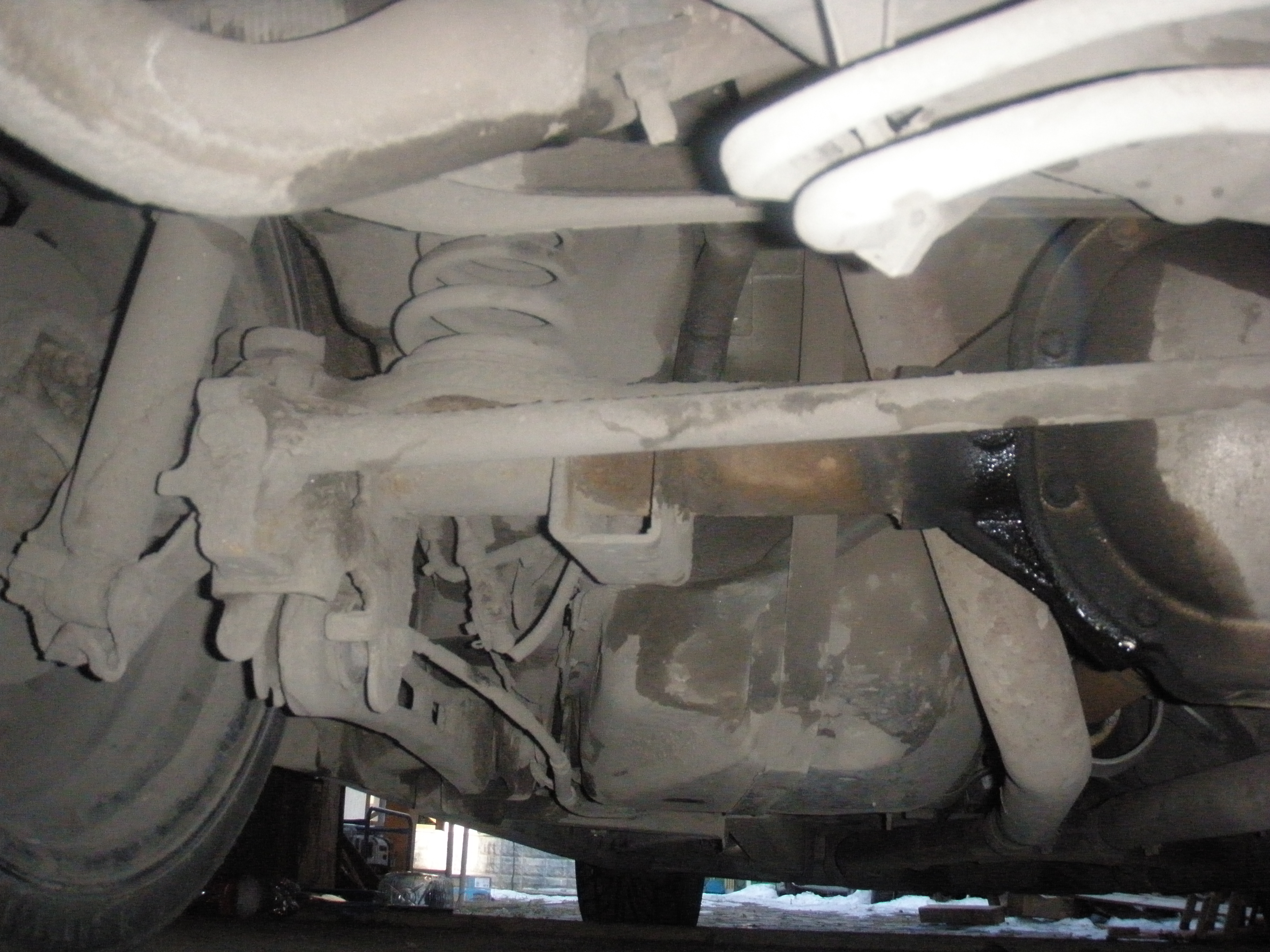

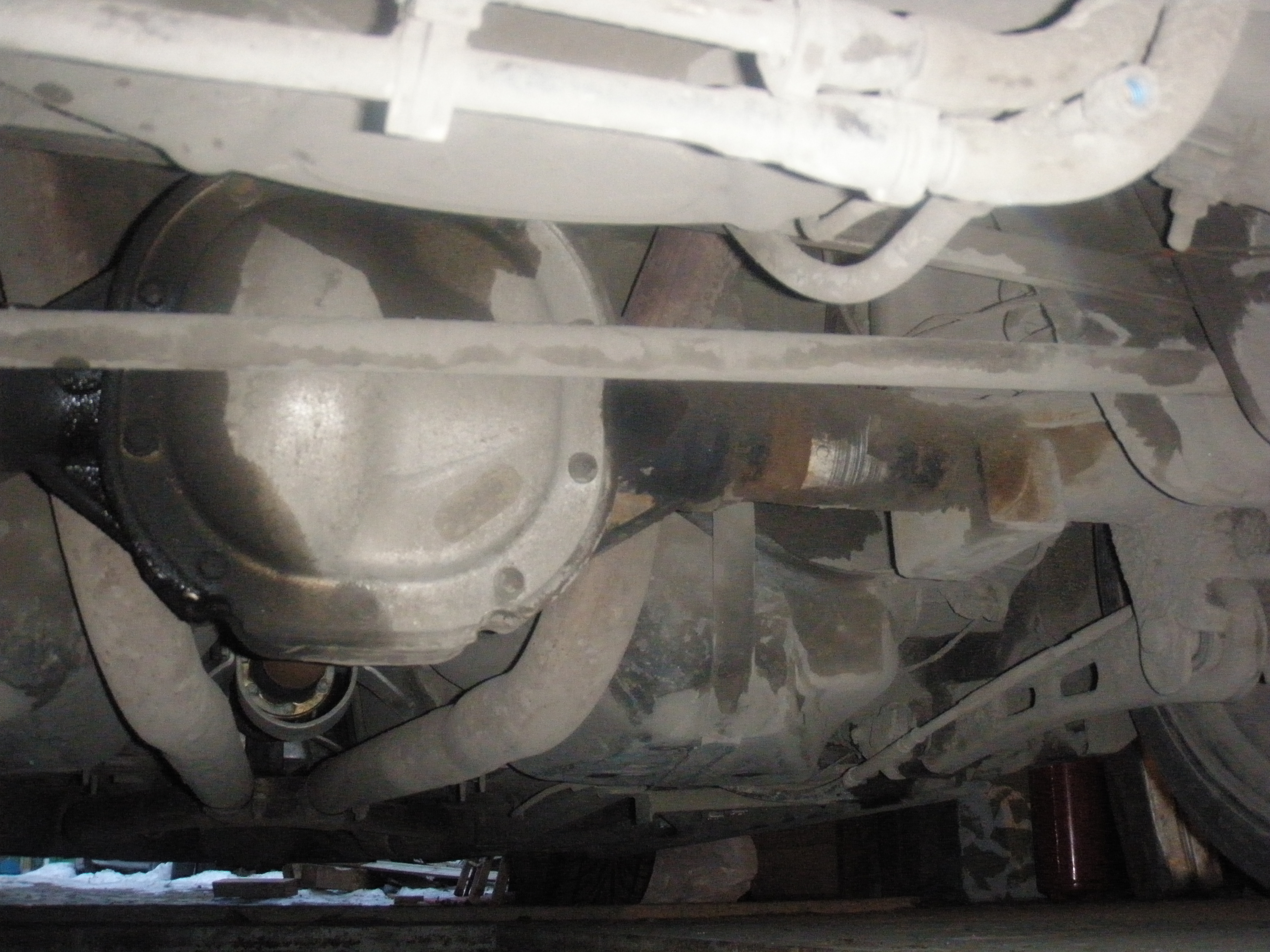

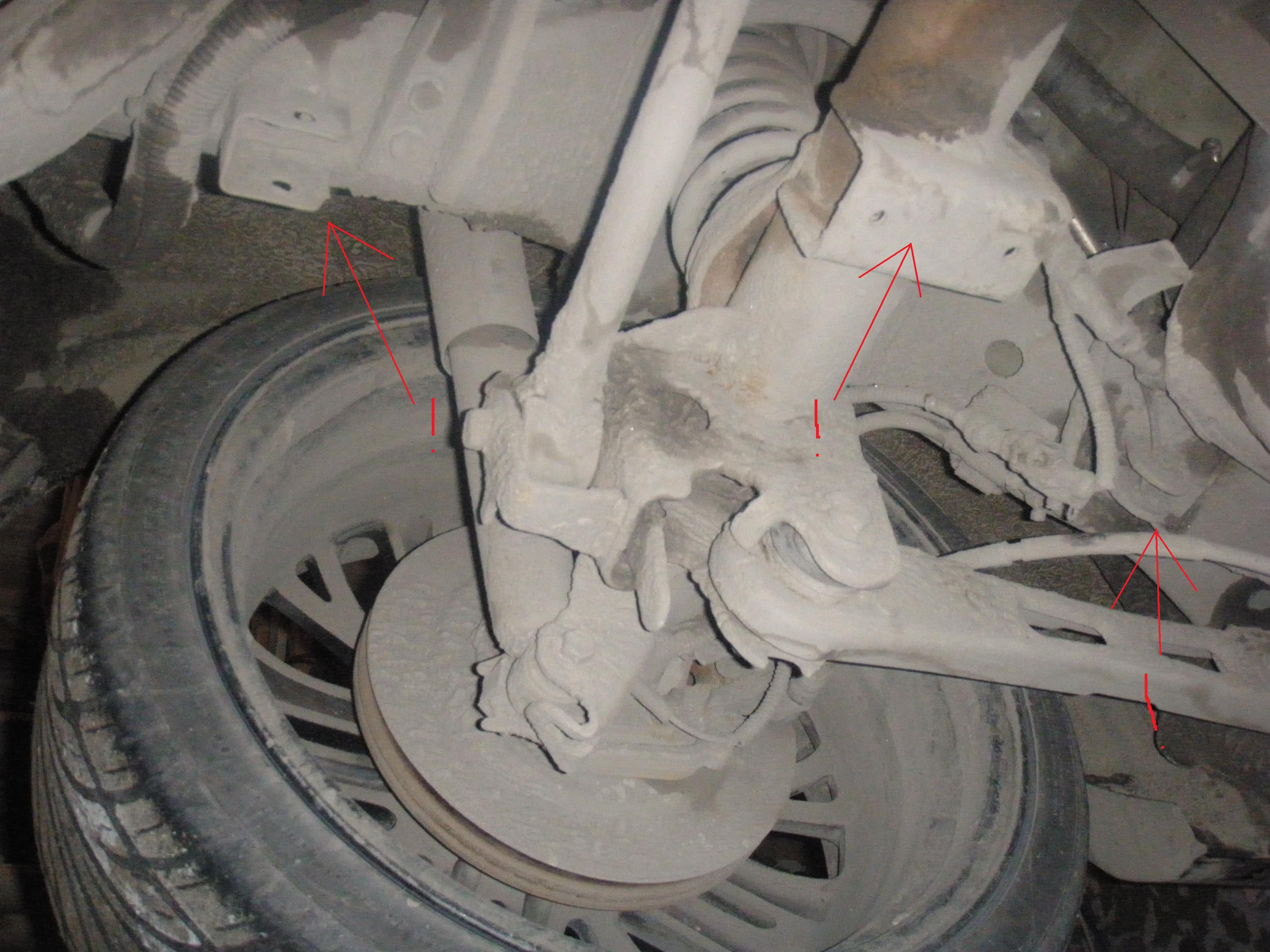

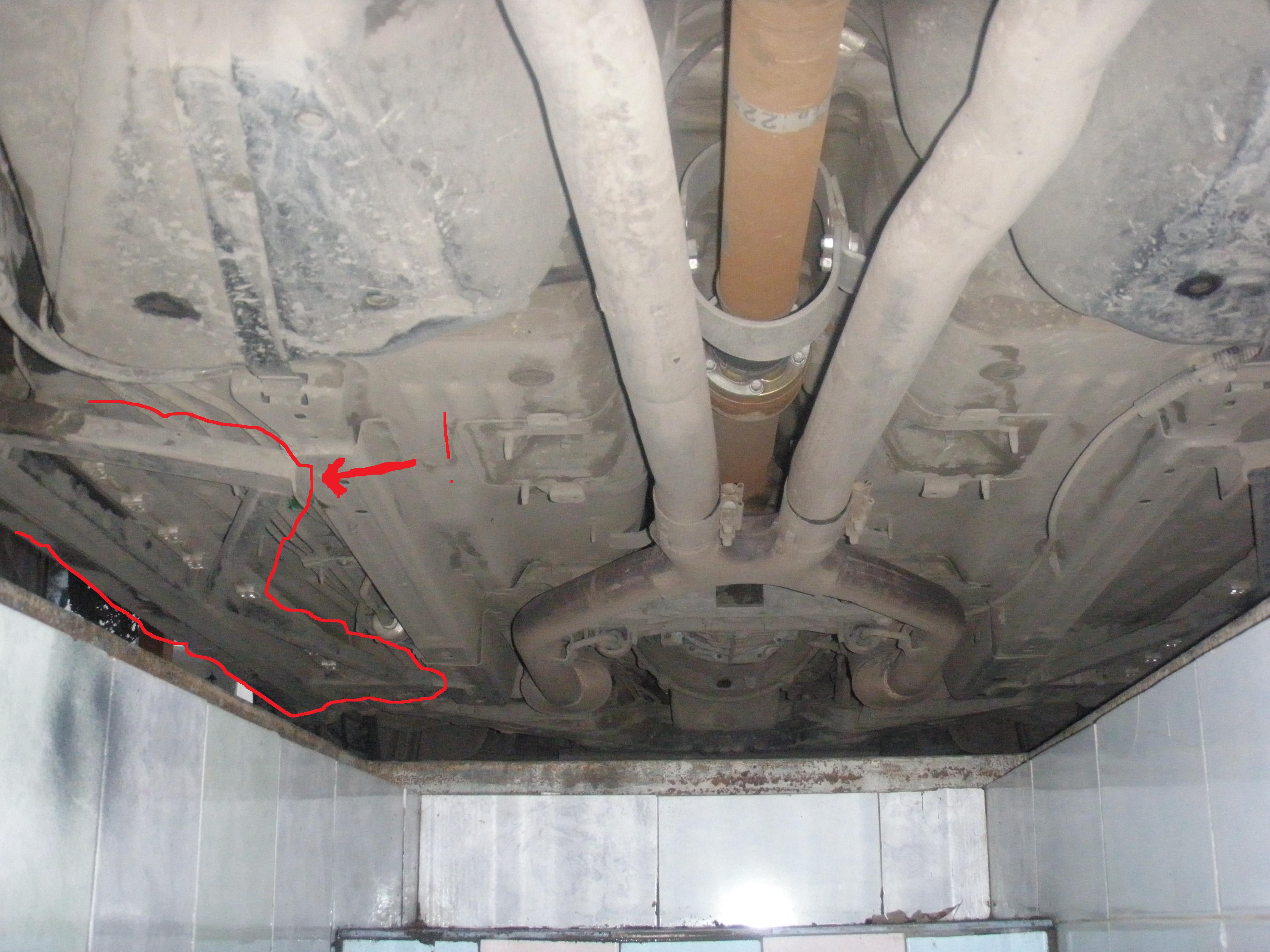

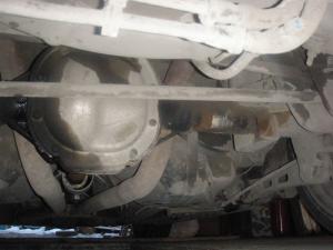

PabloHasan Опубликовано 29 Апреля 2009 Жалоба Опубликовано 29 Апреля 2009 У кого не смотрел у всех стабилизатор другой, почему? Машина 04.2005, из калифорнии. Да и вообще там много чего интересного )))) и почему редуктор течет? и еще: и от чего эти крепления? -они там повсюду! Цитата

Cruyff Опубликовано 30 Апреля 2009 Жалоба Опубликовано 30 Апреля 2009 У меня на внутренней стороне капота табличка с жирной надписью: "Не для продажи в Калифорнии"... Стабилизатор, действительно, другой - у меня он сложной изогнутой формы. Цитата

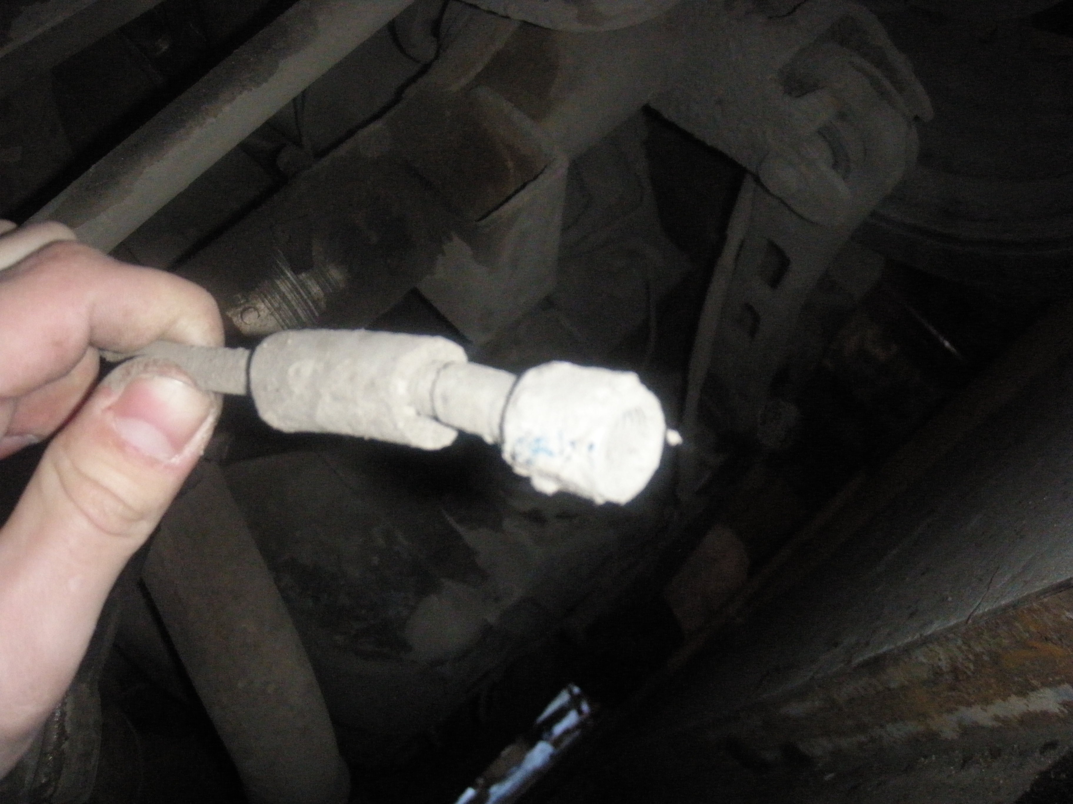

PabloHasan Опубликовано 1 Мая 2009 Автор Жалоба Опубликовано 1 Мая 2009 главное что эта хрень под порогами вповарена по всей длинне! а шланг на фото -под капотом заканчивается. Цитата

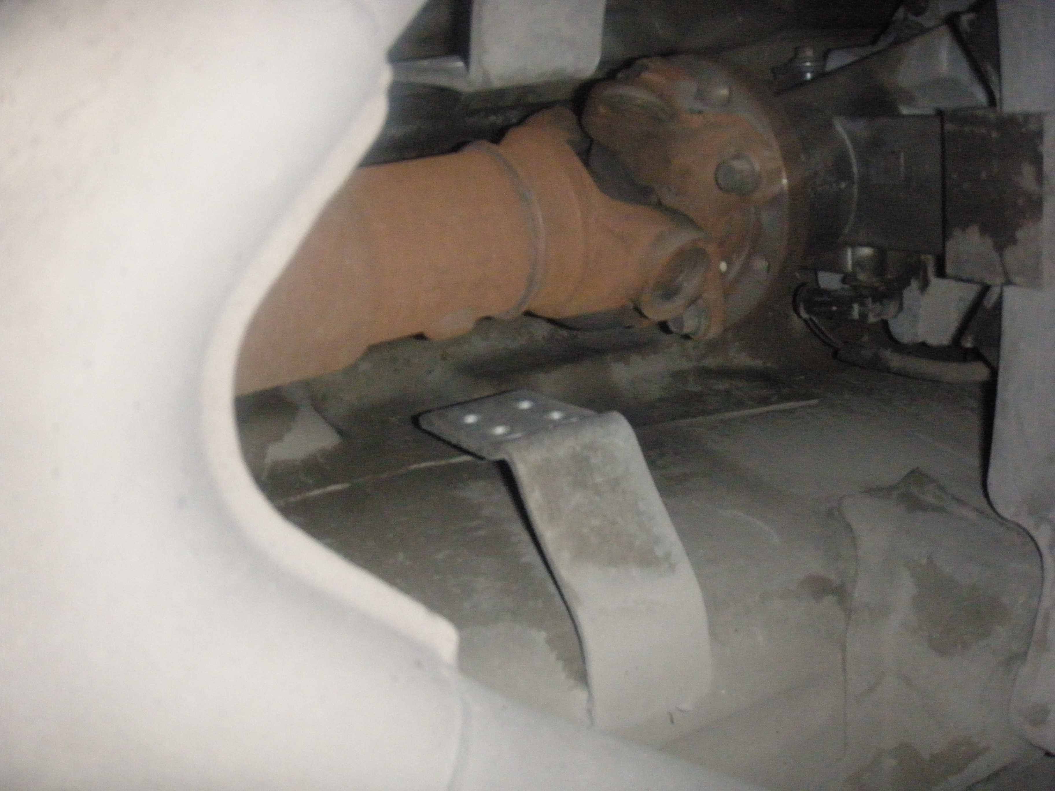

Memphis Опубликовано 18 Мая 2009 Жалоба Опубликовано 18 Мая 2009 У кого не смотрел у всех стабилизатор другой, почему? Машина 04.2005, из калифорнии.У тебя вообще чёт не вижу стабилизатора...По поводу подтёков, надо осмотреть откуда течёт. Если повреждений нет, возможно герметик/прокладка пропускает из под крышки.и еще:Это Subframe connectors. Повышают жёсткость кузова. По форме очень похожи на сабфреймы фирмы "Granatelli".и от чего эти крепления? -они там повсюду!Последнее, заднее - это как раз скорее всего место крепления стойки стабилизатора. Цитата

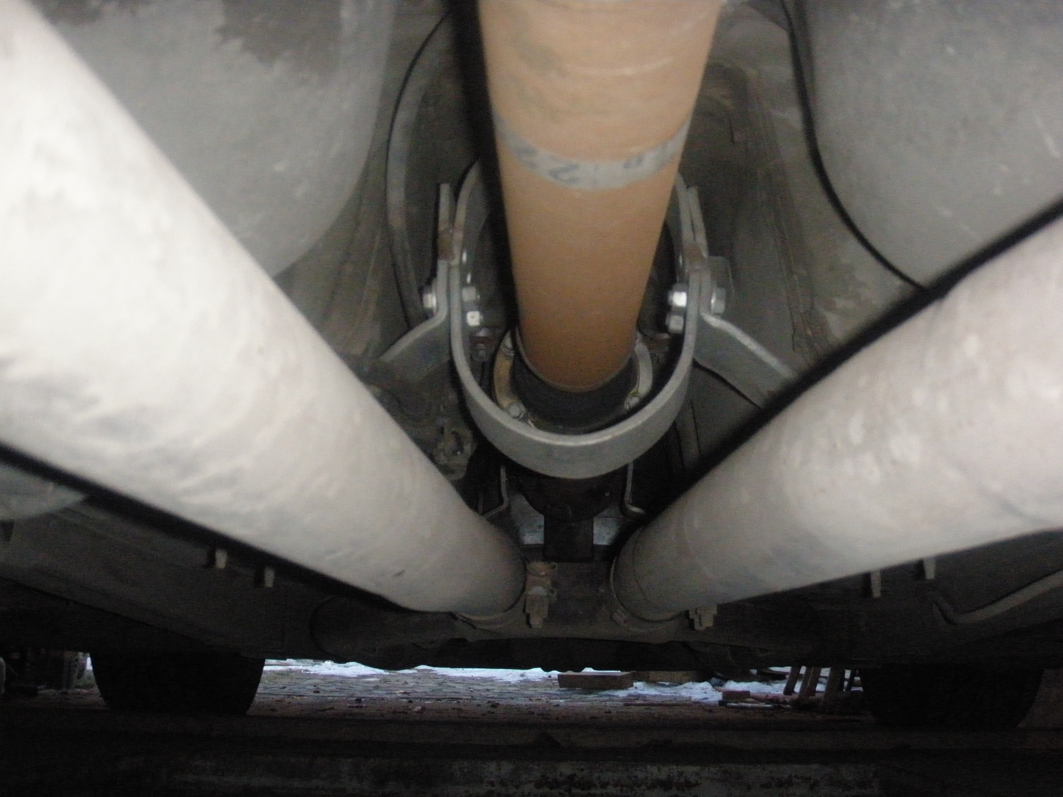

Moonraker Опубликовано 18 Мая 2009 Жалоба Опубликовано 18 Мая 2009 похоже, авто не просто сток - subframes, safety loop, нет заднего стаба а ГП какая? Цитата
PabloHasan Опубликовано 18 Мая 2009 Автор Жалоба Опубликовано 18 Мая 2009 всмысле какая? 304 л.с. апрель 2005 года. Цитата
Moonraker Опубликовано 18 Мая 2009 Жалоба Опубликовано 18 Мая 2009 всмысле какая? 304 л.с. апрель 2005 года.ну, авто подвергся некоторому тюнингу, может и ГП другая.... Цитата
Memphis Опубликовано 18 Мая 2009 Жалоба Опубликовано 18 Мая 2009 всмысле какая? 304 л.с. апрель 2005 года.Илюха интересуется какая у тебя Главная Пара. Цитата

PabloHasan Опубликовано 19 Мая 2009 Автор Жалоба Опубликовано 19 Мая 2009 ну на 4 ехали 210 и еще запас был. на 5 стрелку положили и еще около 1000 в запасе остьалось. на 2й около 90 до отсечки, 3ю не помню. там на фото еще видели шланг? -на ебее в комплекте закиси такой же. Цитата

Graf Опубликовано 19 Мая 2009 Жалоба Опубликовано 19 Мая 2009 Машина по ходу на самом деле тюнилась, а потом все поснимали. Стабилизатор старый не поставили, на первое фотке стандарт тяга Панара для пперечного закрепления моста, ГП наверняка вернули на место - стандарт дол быть 3:31, течет прокладка крышки ГП, если бы тек сальник ГП - было бы разбрызгивание масла по днищу. А программу в мозгах возможно старую не закачали - а меняется в завис от передат числа ГП, от установ турбины или компрессора - отсюда и глюки движки - может быть. Советую закачать станд прогр для движка - для программатора SCT прогры на www.sctflash.com. Мне онпоставлялся с компрессором Saleen - в Москве у кого ниб да есть. Цитата

PabloHasan Опубликовано 19 Мая 2009 Автор Жалоба Опубликовано 19 Мая 2009 у меня же очень давно 2я на высоких оборотах не втыкалась, затем и 3я перестала, а в конце концов потек выжимной цилиндр на сцепе и она совсем встала. -не оставлять же коробку без 2 передач! компьютер на ней выдает ошибку на счет вентиляции двигателя, -чек горит. как приехала были оба кислородных датчика сломаны. И еще, взгляните на рукава на мосту, там следы сварки явно не заводской, и они мне кажется шире чем на стоке. -с чем это может быть связано? -привода меняли? Цитата
Moonraker Опубликовано 20 Мая 2009 Жалоба Опубликовано 20 Мая 2009 И еще, взгляните на рукава на мосту, там следы сварки явно не заводской, и они мне кажется шире чем на стоке. -с чем это может быть связано? -привода меняли?часто их проваривают вручную, чтобы немного укрепить мост. похоже, что на авто иногда (а может часто) гонялись на 1\4 мили.сейфти луп на кардан просто так не ставят - в некоторых гоночных классах он обязателен. Цитата
