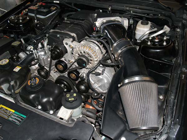

А Roush TVS 2300 на много ярче на низах будет...хотя Edelbrock действительно симпатичный. TVS способен дуть до 1.0 кг и при этом (проверено) мотор живет. Машина после этого становится просто монстром: подхат моментальный, динамика - невероятна.
Пару фото...
Изменено пользователем alpin-kiev
Пару фото...
Стоковая коробка много не выдержит :(
