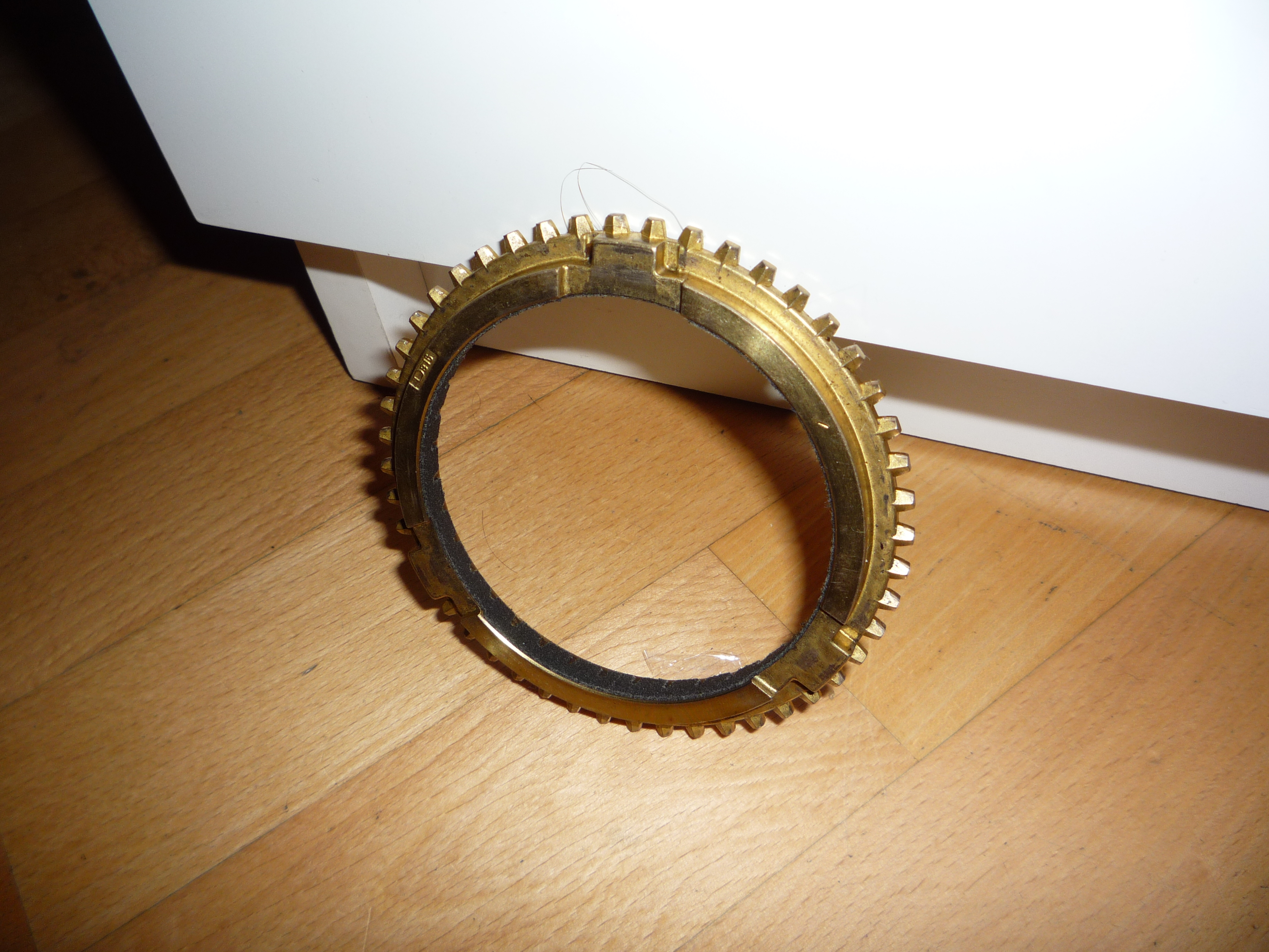

разобрал свою коробку, таких синхронизаторов там 4 вроде.
подскажите, этот синхронизатор только в комплекте идет или можно заказать только одну эту деталь. если да то какой номер по каталогу.
комплект на схемах обозначен как 7124С.
Синхронизаторы вообще идут под номерами 1R3Z 7107-BA (комплект для 3,4 и 5 передачи) и 3R3Z 7124-BA для 1 и 2 передачи. А под номером 7124С у меня в программе весь узел (передачи, синхроны, вал и т.д.) в сборе.
