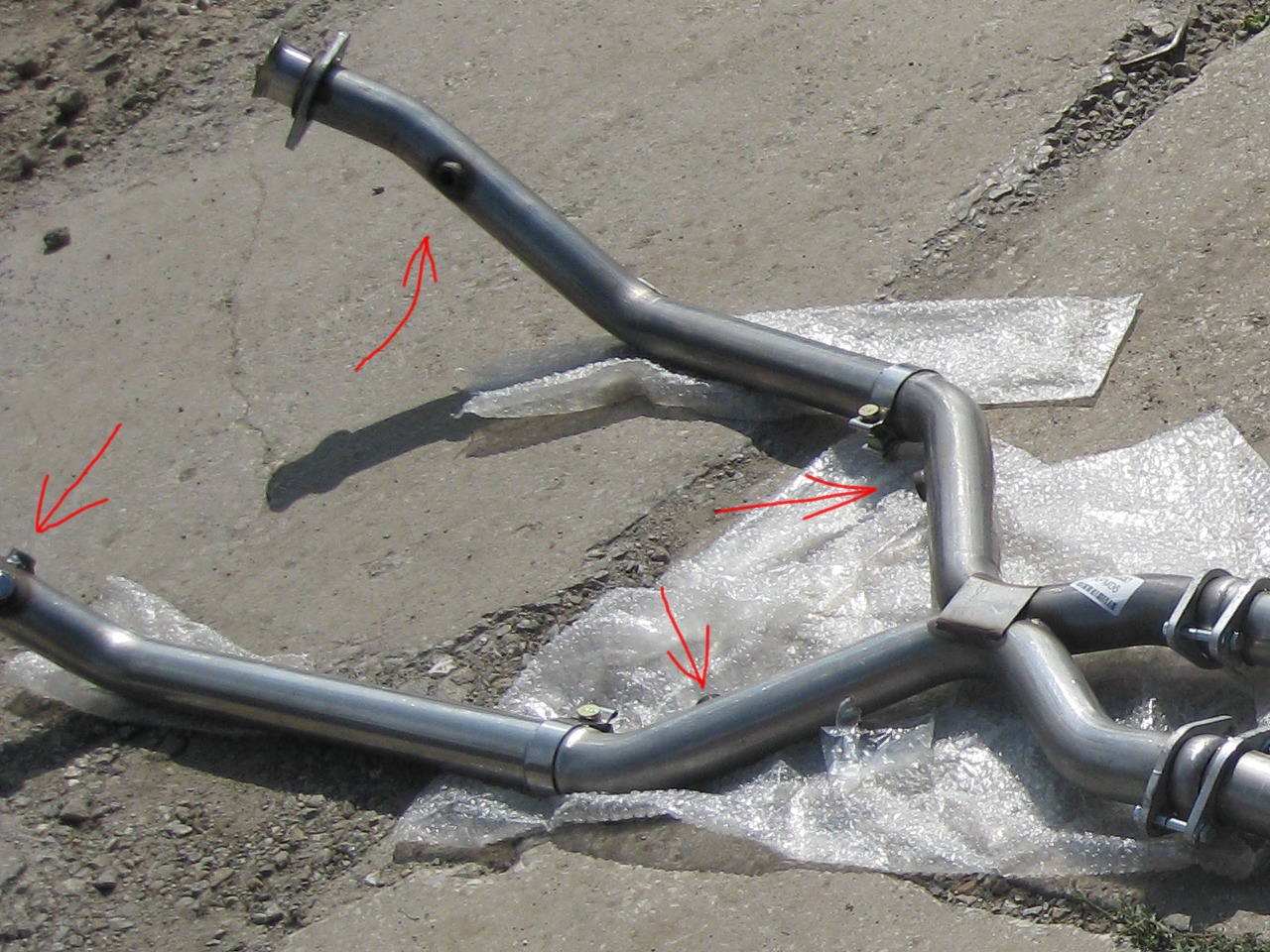

С установкой тоже прошло не совсем гладко, в общем, конечно, не жёсткое порно, но и Plug&Play'ем не пахло. Пришлось поработать и болгаркой, и молотком, и напильником:
Во первых одна из труб была явно длинней чем ей положено, и никак не желала вставать на место. Мучился с полчаса, никак не желая верить, что американцы мексиканцы ошиблись с размером. Но когда я отпилил целый дюйм всё встало как родное и с первой попытки. "Рога" Х-пайпа были не догнуты и соединялись с даунпайпами в муках. Правая труба, которая идёт над мостом и возле бака оказалось недогнутой ещё больше и именно она заставила работать над собой львиную долю времени. Остальные мелочи, вроде черезчур выступающих краёв закладных штампованных гаек (как на фото) даже не стоят упоминания.
На месте Х-пайп и выпускные трубы:
