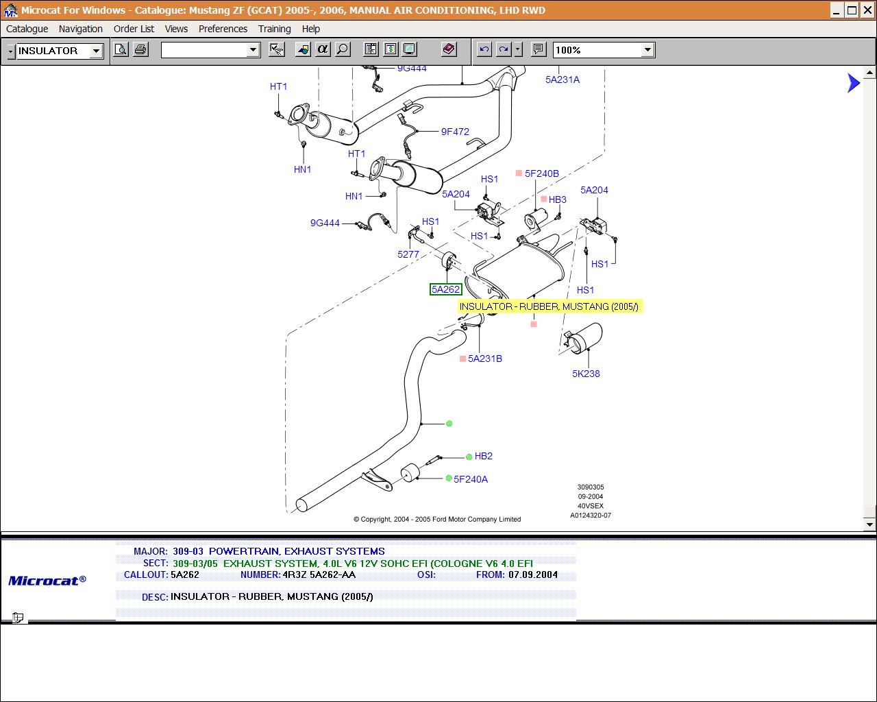

pavlus Опубликовано 18 Сентября 2009 Жалоба Опубликовано 18 Сентября 2009 На моем мусте 2006 4.0 установлен GT Kit, внешне выглядит как GТ, так же выхлопная система установлена от GT версии.Проблема в следующем: красными стрелками помечены штыри. На днище коника есть ушки, в эти ушки вставляются резинки, при креплении глушителя штыри вставляются в резинки.От вибрации резинки разбились и сейчас на низких оборотах происходит резонанс, метал бьет по металлу - звук жесть Вопрос: какой называются эти резинки и какой их код на parts.com например? Я не вижу их на картинке и не могу найти Цитата
KillBill Опубликовано 18 Сентября 2009 Жалоба Опубликовано 18 Сентября 2009 (изменено) ....Вопрос: какой называются эти резинки и какой их код на parts.com например? Я не вижу их на картинке и не могу найти Называется обычно таквидать косяк в каталоге, забыли указатьПоправка: судя по этому документу 2006_Cat_Removal.pdf тебе нужна поперечина опоры коробки, посколько отдельно резинки как зап.части не указаны Изменено 18 Сентября 2009 пользователем KillBill Цитата

BORT044 Опубликовано 19 Сентября 2009 Жалоба Опубликовано 19 Сентября 2009 Резинки в опоре не меняются, только вместе с ней! Цитата

pavlus Опубликовано 28 Октября 2009 Автор Жалоба Опубликовано 28 Октября 2009 (изменено) Всем огромное спасибо за ответы Теперь нужно выбрать из 2-ух деталей Изменено 28 Октября 2009 пользователем pavlus Цитата
