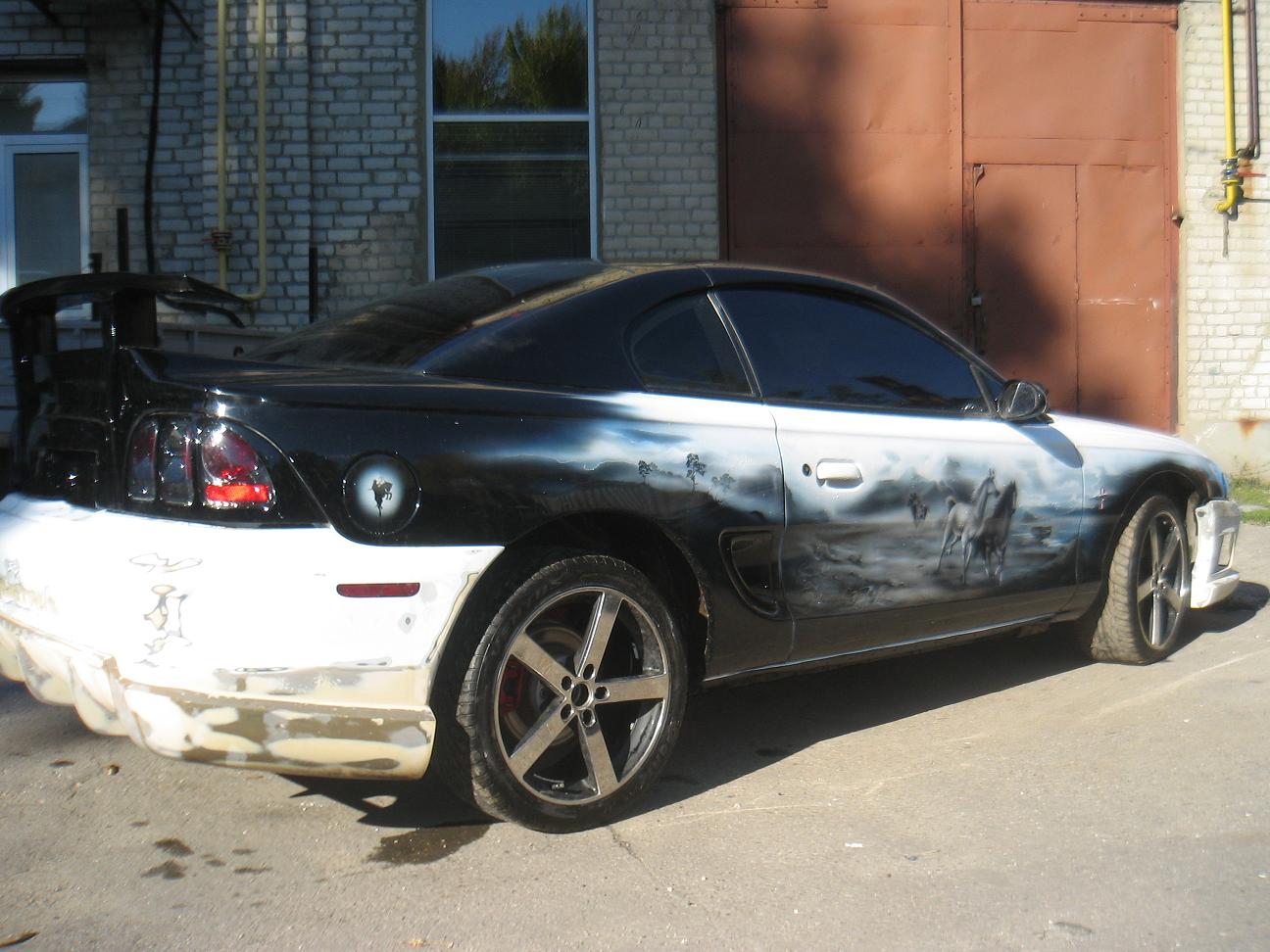

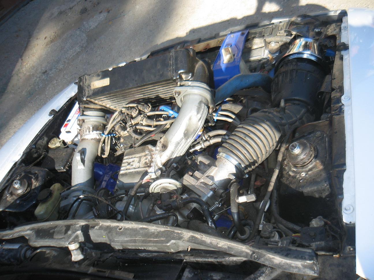

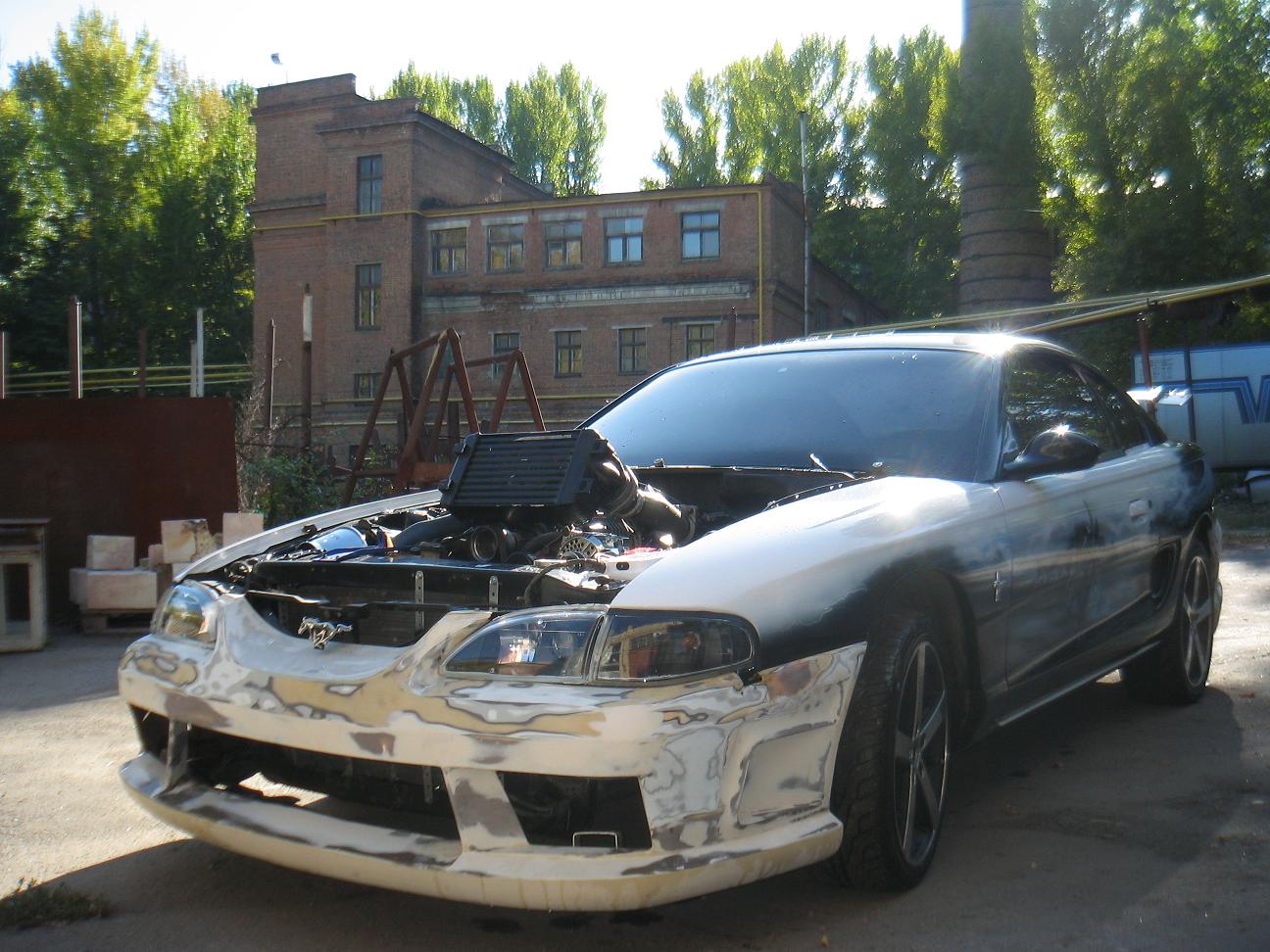

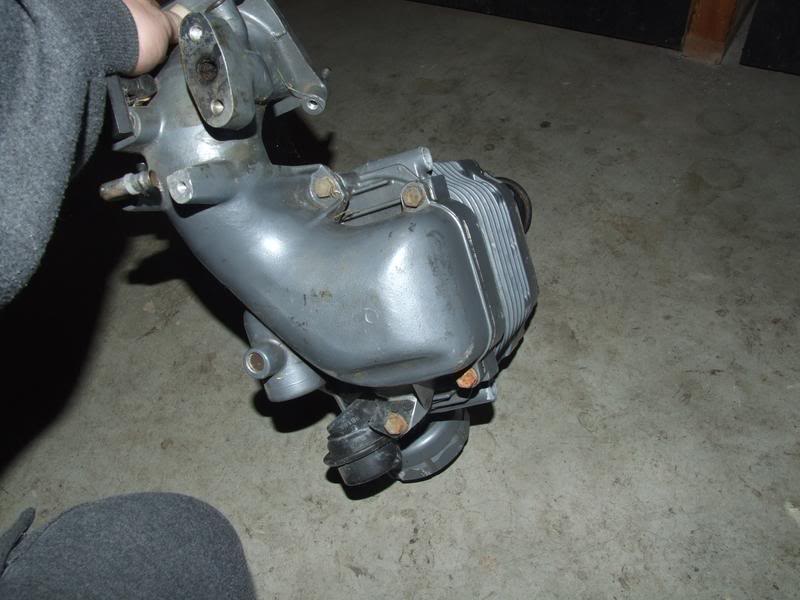

Rash Опубликовано 29 Сентября 2009 Автор Жалоба Опубликовано 29 Сентября 2009 Куплен был абсолютно мёртвый конь со стукнутым двиглом и в хлам убитым кузовом, из ходовки был живой один армотизатор и два шаровых. Переделана вся кузовщна, ходовка закатаны в полиуретан, замена амов прижин и тд... отреставрирован салон. Пока красились губы, вытащили двигло и коробку. Кробку спецы сделали быстро, а вот двигатель в которой вместо масла заливали походу нигрол занял уйму времени(9 месяцев). Двигатель расточен под последний ремонт замена коленвала тк задиры не поддавались шлифовки, замена поршневой кольца и всё вытекающее. Затем на ebay угледели компрессор в сборе б/у цена показалась смешной 1350 уе именно для мустанга встал на место как родной. Из переделок пришлось удлинить шкиф компрессора вспомошью проставки тк ремон не накидыался(малый вылет шкива). если коротко то пожалуй всё. Пока ищу ссылку может это поможет + фото. Цитата
Rash Опубликовано 29 Сентября 2009 Автор Жалоба Опубликовано 29 Сентября 2009 вот фотки ... короче я попробую позже фотки скинуть двигла а то что я не пойму (Макс. размер для одного файла: 412 байт) какой то маразм...... Цитата

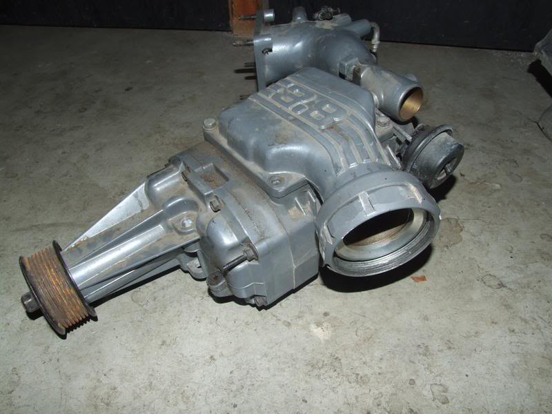

Георгий Опубликовано 29 Сентября 2009 Жалоба Опубликовано 29 Сентября 2009 (изменено) Этот человек реально увлечен своей машиной....я его знаю. Поэтому прошу помочь без лишних вопросов и язвления. Ситуация такая. Есть вылизанный по всей начинке мустанг 3.8 и компрессор на этом мустанге. Компрессор я еще руками не щупал, но на фотке его видно. Как быть? У кого-нить был опыт дутья 3.8? ЗЫ: А компрессор то видать и впрямь от суперкупе. Вроде Eaton M90? Я тут фотки нашел такого вроде Тут вона че должно быть: Setup now includes s/c intake manifold, bolts, and matching set of (6) 30 lb injectors т.е. нужно еще 6 30 фунтовых форсунок и вроде как не надо шить мозги. Этот кит (в несамодельном виде ...а тут кто-то приложил аргонную сварку, чтобы просто сделать интеркулер на итон) включает в себя компрессор, интеркулер с трубами, новый впуск, болты и 6 30-ти фунтовых форсунок. Типа ставишь и едешь.....без настройки. Изменено 29 Сентября 2009 пользователем goschahn Цитата
Rash Опубликовано 29 Сентября 2009 Автор Жалоба Опубликовано 29 Сентября 2009 Этот человек реально увлечен своей машиной....я его знаю.Поэтому прошу помочь без лишних вопросов и язвления.Ситуация такая. Есть вылизанный по всей начинке мустанг 3.8 и компрессор на этом мустанге.Компрессор я еще руками не щупал, но на фотке его видно.Как быть? У кого-нить был опыт дутья 3.8?ЗЫ: А компрессор то видать и впрямь от суперкупе. Вроде Eaton M90?Я тут фотки нашел такого вродеТут вона че должно быть:Setup now includes s/c intake manifold, bolts, and matching set of (6) 30 lb injectorsт.е. нужно еще 6 30 фунтовых форсунок и вроде как не надо шить мозги.Этот кит (в несамодельном виде ...а тут кто-то приложил аргонную сварку, чтобы просто сделать интеркулер на итон) включает в себя компрессор, интеркулер с трубами, новый впуск, болты и 6 30-ти фунтовых форсунок.Типа ставишь и едешь.....без настройки.комессор именно этот, что на фотографиях, следы от сварки - связаны с изменением места установки. Цитата
Георгий Опубликовано 29 Сентября 2009 Жалоба Опубликовано 29 Сентября 2009 еще один умный мужчина из пендосии писал так: I still have for sale a stock (Thunderbird SC) Eaton M90 supercharger. I have all parts necessary to install it on a 3.8L V6 Mustang. Included with sale is the Supercharger, 5% overdrive pulley, 60mm throttle body, 70mm MAF, 30lb fuel injectors, stock fuel rail, throttle body elbow, both intercooler tubes, stock intercooler, lower intake elbow with bypass valve, lower intake manifold, both belts, all pulleys and engine brackets, alternator, and new water pump. I also have forged rods and low compression pistons (8.5:1). Т.е. он был уверен, что нужны: 60мм дроссельная заслонка 70мм МАФ (датчик потока воздуха) и 30-ти фунтовые форсунки и никаких мозгов от суперкупе Цитата
Любитель Фордов Опубликовано 29 Сентября 2009 Жалоба Опубликовано 29 Сентября 2009 двигатель в которой вместо масла заливали походу нигрол занял уйму времени(9 месяцев).Чтож с ним делали стока времени? Двигатель расточен под последний ремонт замена коленвала тк задиры не поддавались шлифовки, замена поршневой кольца и всё вытекающее.Так степень меняли? Балансировали?Затем на ebay угледели компрессор в сборе б/у цена показалась смешной 1350 уе именно для мустанга встал на место как родной.С великим трудом могу себе представить, как это встало как родное. Капот ставить не планируете? ИК от суперкупе фиговый кстати, лучше простого китайца на морду поставь.Что конкретно было в этом ките?Из переделок пришлось удлинить шкиф компрессора вспомошью проставки тк ремон не накидыался(малый вылет шкива). если коротко то пожалуй всё. Пока ищу ссылку может это поможет + фото.Странный кит.А в чем заключается необходимость настройки? Он заводится? Что происходит? Какие параметры известны? На какой наддув сделаны ролики компрессора?А вообще вопросов гораздо больше. Цитата
Любитель Фордов Опубликовано 29 Сентября 2009 Жалоба Опубликовано 29 Сентября 2009 еще один умный мужчина из пендосии писал так:I still have for sale a stock (Thunderbird SC) Eaton M90 supercharger. I have all parts necessary to install it on a 3.8L V6 Mustang. Included with sale is the Supercharger, 5% overdrive pulley, 60mm throttle body, 70mm MAF, 30lb fuel injectors, stock fuel rail, throttle body elbow, both intercooler tubes, stock intercooler, lower intake elbow with bypass valve, lower intake manifold, both belts, all pulleys and engine brackets, alternator, and new water pump. I also have forged rods and low compression pistons (8.5:1).И что из этого текста характеризует его как "умного"? Т.е. он был уверен, что нужны:60мм дроссельная заслонка70мм МАФ (датчик потока воздуха)и 30-ти фунтовые форсункии никаких мозгов от суперкупеНу вообщето это компоненты от разных тандеров, а то и тюнековые.Но если "умный" сказал, то конечно все будет хорошо. Цитата
KarlikNoz Опубликовано 1 Октября 2009 Жалоба Опубликовано 1 Октября 2009 А что там в этом случае настраивать? Если ставить в машину двигатель от Тандера, то логично и компьютер взять с той же машины.Думаю, у них потому мотор и "сломался", т.к. при ремонте "родного" мустанговского двигателя не была понижена степень сжатия. Не компрессор нужно настраивать, а с железом сперва разобраться. Цитата
Георгий Опубликовано 1 Октября 2009 Жалоба Опубликовано 1 Октября 2009 (изменено) Думаю, у них потому мотор и "сломался", т.к. при ремонте "родного" мустанговского двигателя не была понижена степень сжатия. Не компрессор нужно настраивать, а с железом сперва разобраться.На нем не было компрессора до того,как его купили. Компрессор поставили после капремонта двигателя.И часто ездить на этой машине не собираются, так....для забавы.Я тут изучил все аспекты установки компрессора на мустанг 3.8.Реально нужно только другой МАФ, заслонку и форсунки.На многочисленных американских сайтах любителей 3.8 в описаниях операций по установке компрессора от суперкупе 3.8 всё ограничивается этим.Меняют степень сжатия только окончательные ортодоксалы. (ЗЫ: по сути я стал единственным советчиком "по делу". http://lurkmore.ru/Чсв ) Изменено 1 Октября 2009 пользователем goschahn Цитата
