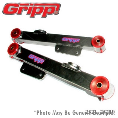

CheCat Опубликовано 2 Марта 2013 Жалоба Опубликовано 2 Марта 2013 (изменено) нужен совет.Академия оказалось не сможет привезти мне оригинальные нижние рычаги задней подвески F4ZZ 5A649-A.относительно близко к ним по бюджету (не noname) подобрал пару вариантов:BMR-TCA014 - 170 баксовhttp://www.ebay.com/itm/1979-1998-Ford-Mus...r#ht_3781wt_940BBK 2521 - 200 баксовhttp://www.ebay.com/itm/BBK-2521-79-98-FOR...#ht_6815wt_1178и есть еще отпескоструенные стоковые б/ушные по 33 бакса, насколько хорошее у них состояние, не представляю даже.http://www.ebay.com/itm/BBK-2521-79-98-FOR...#ht_6815wt_1178третий вариант, пожалуй, отметаю.что выбрать: BMR или BBK???периодически шприцевать эти сайленты, не будет особой проблемой, но хотелось бы понимать, какой у них все-таки ресурс с нашей грязью на дорогах, и как часто это придется делать. Изменено 2 Марта 2013 пользователем checat Цитата
