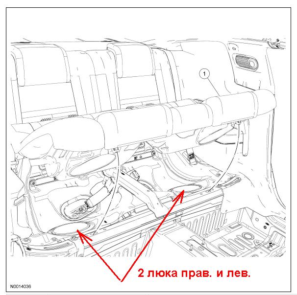

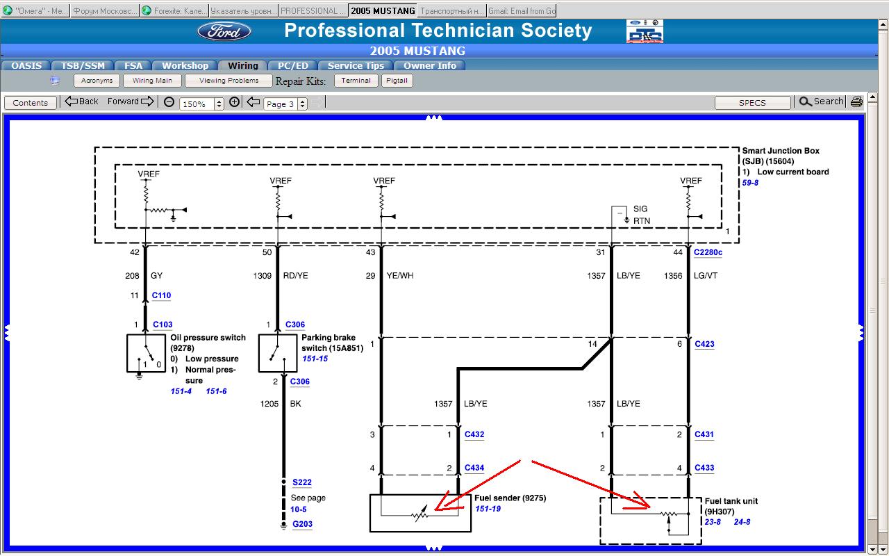

KillBill Опубликовано 13 Октября 2009 Жалоба Опубликовано 13 Октября 2009 (изменено) 1 как обычно смотрим что думает форд erratic_fuel_gauge_tsb08_04_17.pdf плохой контакт в разъемах в цепи датчиков уровня топлива или сами датчики. пишут посмотреть ошибки в модулях управления. если есть ошибка по датчику то менять. 2 по моему опыту в 80% глючит реостат датчика уровня топлива, поэтому придется снимать заднее сиденье и вытаскивать датчики из бака. датчика два (судя по схеме, может я и ошибаюсь сам ни разу не лазил) - справа и слева. потом взять наждачку 2000ую ипочистить реостаты, сполоснуть очистителем контактов или тормозным и собрать все.не поможет...менять схемка снятие установка Fuel_pump_exploded_view.pdf Fuel_pump_removal.pdf Изменено 13 Октября 2009 пользователем KillBill Цитата
