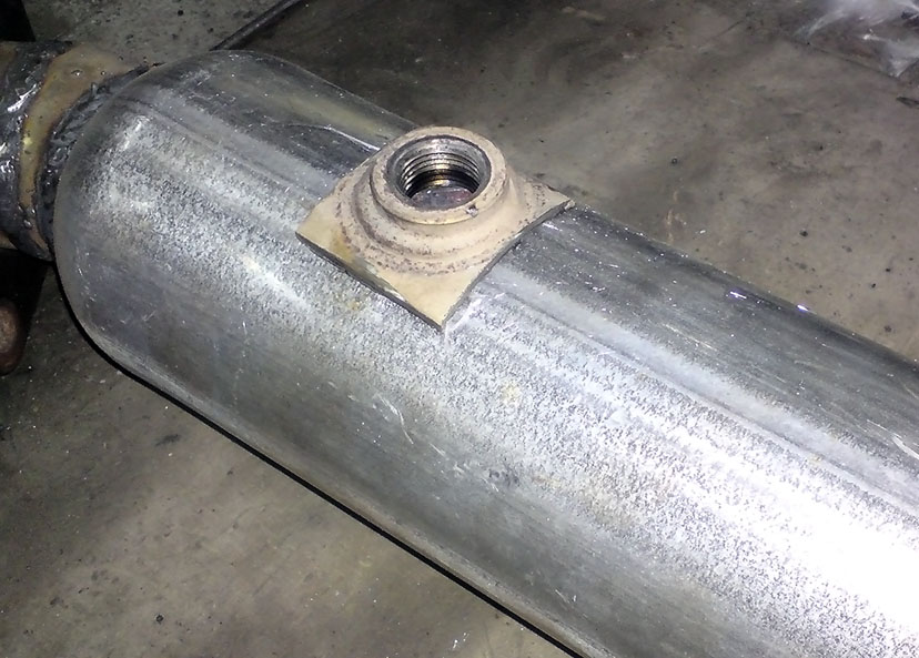

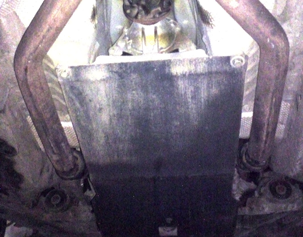

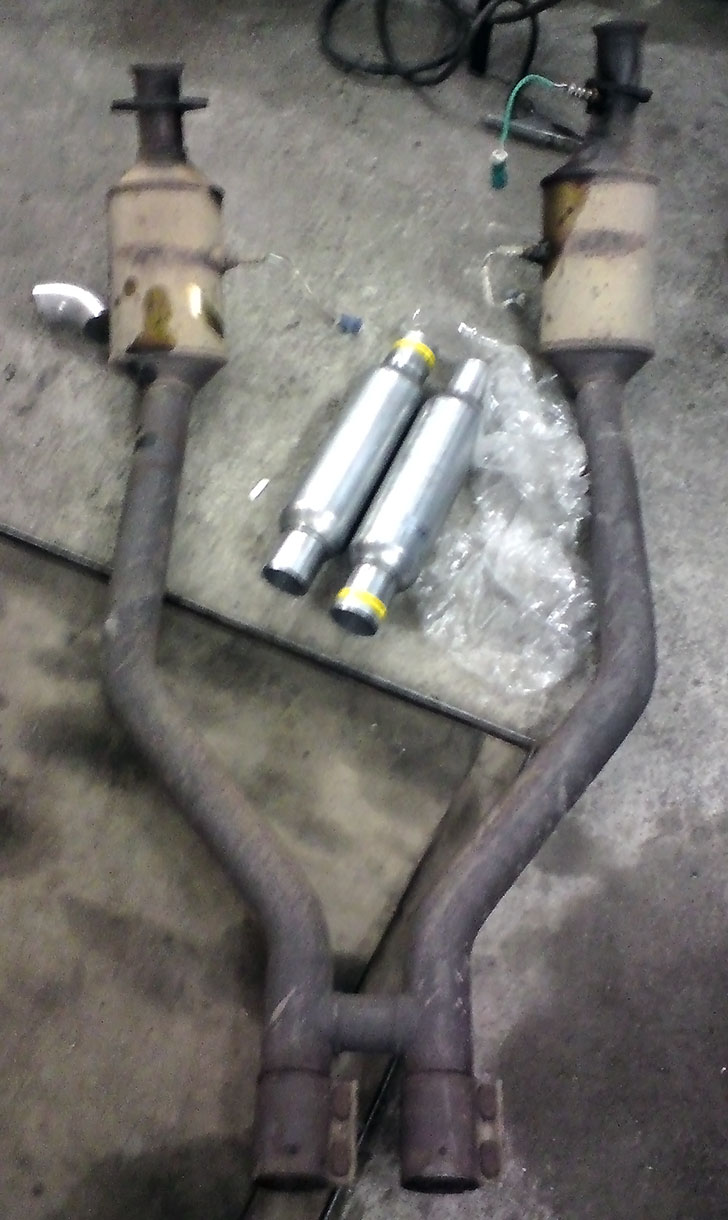

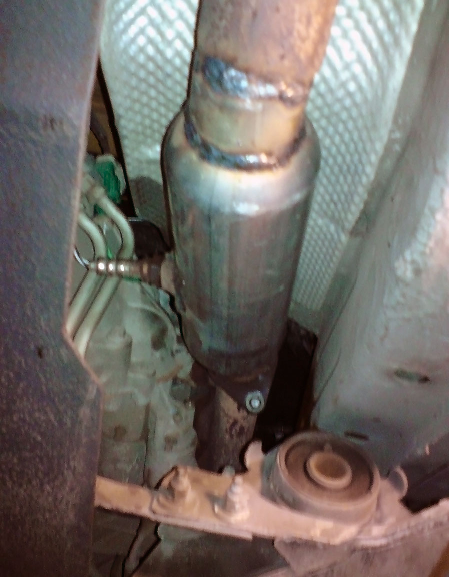

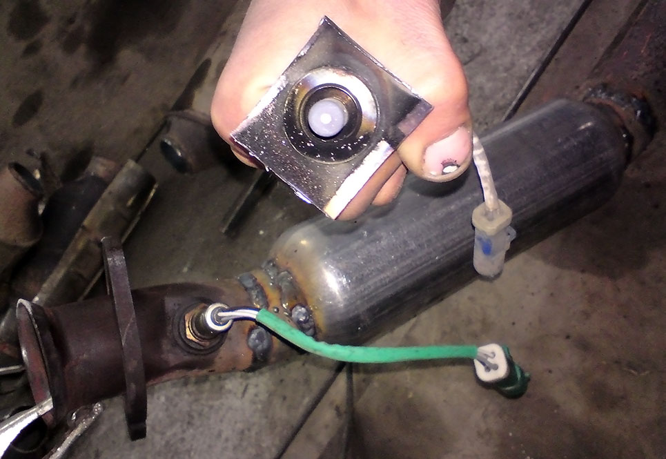

maXar Опубликовано 19 Октября 2009 Жалоба Опубликовано 19 Октября 2009 Ну вот и нет у меня катализаторов на выхлопе... Началось с того, что начал беспокоить какой-то странный призвук работающего двигателя, который можно охарактеризовать, как несколько булькающий...Особенно заметно это было после запуска холодного двигателя по утрам.Ну и тут же, кАнеШША, кажется, что не едет оно...Мой механик обошел, позаглядывал, послушал, понюхал и авторитетно заявил, что катализаторы в Мустанге уже основательно "забиты".Ну, "забиты", так "забиты" - есть повод демонтировать Итак, сняли часть выхлопа с катализаторами (фото с мобилы, так что не оббесудьте..) -Приготовили два стронгера и пару труб-углов из нержавейки, дабы стронгеры стали максимально точно на место катов -Ах да - три датчика - по одному в катализаторах и один - перед катализатором (это и есть лямбда-зонды?)Ну тот, который перед катализатором, там и остался. Вырезали каты, вварили стронгеры.Из катов вырезали посадочные места датчиков -примЕряли их к стронгерам -На внутреннюю часть посадочного места датчиков приварили отрезки труб, длинной ~15 мм, чтобы конец датчика был в этой трубке (механик утверждал, что этого достаточно для "обмана" датчиков, но, увы, оказалось не всё так просто... ).Вварили посадочные места в стронгеры, собрали, установили выхлоп на место -Завели, чудесно - ничего лишнего на панели приборов не светится!Поездил - стартует, по ощущениям, гораздо резвее, да и звучок - агрессивнее, не на шутку Кстати, каты, оказались не такими уж и "забитыми", но булькающий звук пропал.В общем, весело отъездил, с тех пор, недели три. Успел даже в драге Второе место занять на областном чемпионате.. И вдруг, вчера, загорелся Check Engine... Диагностика предсказуемо показывает -P0430 Catalyst System Efficient below Treshold (Bank 2)P1000 OBD Systems Readiness Test Not CompleteТак вот, парни, помогите советом - А чего ж, это сцуккко сразу не загорелось? Или действительно тест катализатора проходит с определённой периодичностью (типа, раз на 1000 км, или на 500 л)?И как посоветуете эти датчики правильно обмануть? Нужно обязательно программно лямбды отключать? Или как-то механически ещё примутить мона? (ПРОГРАММАТОРА, увы, нет под рукой.. ) Цитата
