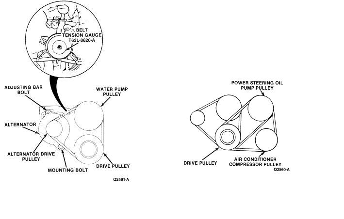

stalnoi_oskal Опубликовано 23 Октября 2009 Жалоба Опубликовано 23 Октября 2009 Существует ли вообще такая? Каприк прилично раскорчеван. Осталось 3 шкива на приводном ремне и помка в результате вращается в обратную сторону. Или придется ставить паразитные ролики? Цитата
Dr.Hitman Опубликовано 23 Октября 2009 Жалоба Опубликовано 23 Октября 2009 на 302 моторе помпа и так против часовой стрелки вращается Цитата
slavik Опубликовано 23 Октября 2009 Жалоба Опубликовано 23 Октября 2009 Существует ли вообще такая? Каприк прилично раскорчеван. Осталось 3 шкива на приводном ремне и помка в результате вращается в обратную сторону. Или придется ставить паразитные ролики?На этом каприке стоит помпа, которую в свое время покупал я) Вращается она именно в ту сторону, в которую нужно. Это стандарт ротэйшн помпа.Никакие паразитные ролики не нужны Цитата
stalnoi_oskal Опубликовано 23 Октября 2009 Автор Жалоба Опубликовано 23 Октября 2009 На этом каприке стоит помпа, которую в свое время покупал я) Вращается она именно в ту сторону, в которую нужно. Это стандарт ротэйшн помпа.Никакие паразитные ролики не нужныСлавик, Нодар сказал что направление лопастей в этой помпе аналогично стандартной. Сейчас нет возможности посмотреть на оригинальную схему, но у меня ремень проходит слева оси ролика помпы против движения авто Цитата

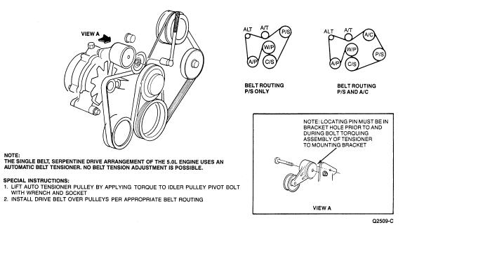

KillBill Опубликовано 23 Октября 2009 Жалоба Опубликовано 23 Октября 2009 Славик, Нодар сказал что направление лопастей в этой помпе аналогично стандартной. Сейчас нет возможности посмотреть на оригинальную схему, но у меня ремень проходит слева оси ролика помпы против движения авто Похоже? Цитата
stalnoi_oskal Опубликовано 24 Октября 2009 Автор Жалоба Опубликовано 24 Октября 2009 Похоже?да спасибо. Если оставить только шкивы кв генератора и помпы (как сейчас у меня на капри) то схема ремня образует треугольник. И без доп ролика (справа сверху) ролик помпы вращается в противоположное (относительно стандартной счемы) куевр что почетные фоксоводы не поучавствовали в моем топике... Цитата
KillBill Опубликовано 24 Октября 2009 Жалоба Опубликовано 24 Октября 2009 да спасибо. Если оставить только шкивы кв генератора и помпы (как сейчас у меня на капри) то схема ремня образует треугольник. И без доп ролика (справа сверху) ролик помпы вращается в противоположное (относительно стандартной счемы) куевр что почетные фоксоводы не поучавствовали в моем топике... Цитата
stalnoi_oskal Опубликовано 24 Октября 2009 Автор Жалоба Опубликовано 24 Октября 2009 Слева - мой вариант. Че там написано было к картинке? Т.к. Стандартно на 302 88года насколько я понимаю как на 1й картинке. Цитата

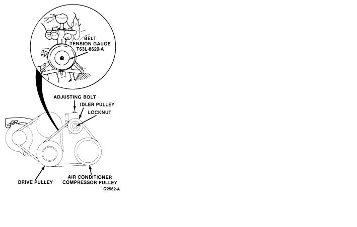

KillBill Опубликовано 24 Октября 2009 Жалоба Опубликовано 24 Октября 2009 (изменено) Слева - мой вариант. Че там написано было к картинке? Т.к. Стандартно на 302 88года насколько я понимаю как на 1й картинке.Это картинка из главы по регулировке ремня. Нариована схема ремня обозначены потребители и нарисован измеритель натяжения. Схема дана для машин без кондея. Вот с кондеемСамое интересное что на сайте форда Капри в период с 1987 по 1991 отсутствует в модельном ряде Есть по 1986 и с 1991 но сервисные Мануалы начинаются только с 1992 Изменено 24 Октября 2009 пользователем KillBill Цитата
stalnoi_oskal Опубликовано 24 Октября 2009 Автор Жалоба Опубликовано 24 Октября 2009 Cпасибо товарисч! Вчера термостат поставил температура скакать начала вот и озаботился данным вопросом Цитата
