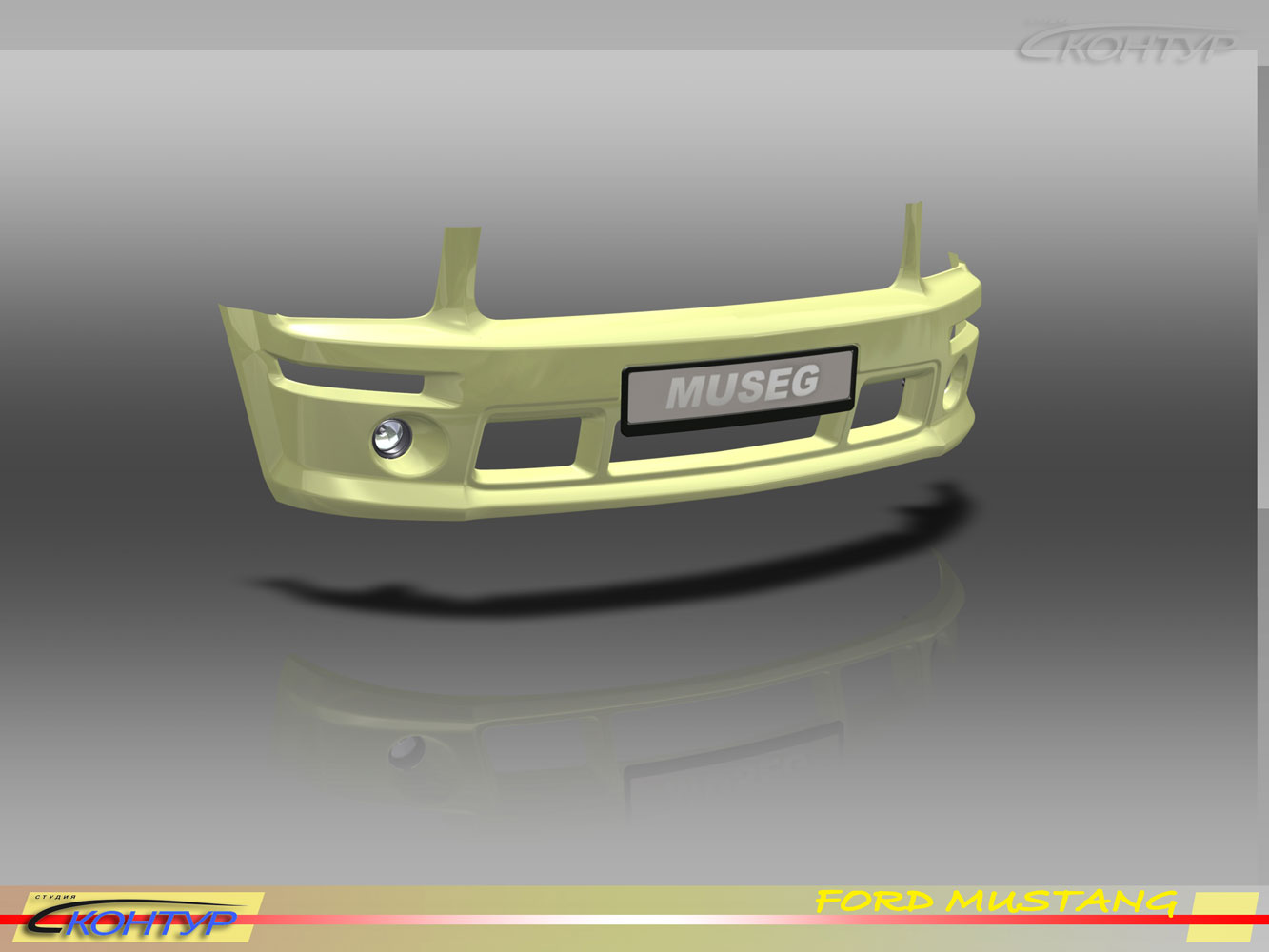

Итак - прошу лицезреть - готовая деталь.
Это означает, что она имеет реальные размеры, построение поверхномтей, привязки к корпусу Мустанга, заводские крепежные элементы с закладными пластинами на уровне компьютерной модели.
Приступили к программированию ЧНУ станка:

Есть предложение, в рамках коллективного разума:
Если противотуманки больше разнести к краям бампера, машина будет выглядеть более приземистой и распластанной по дороге. Я нафотошопил фоток, взяв за исходные 3d картинки, которые тут уже представлены, но с более разнесенными к краям бампера противотуманками, все друзья в один голос говорят, что так лучше смотрится. Попытался выложить фото сюда, но что-то он мне пишет, что не может загрузить файлы т.к. превышен допустимый размер файла, хотя там всего 6 фоток по 100 кб.
Короче достаточно сместить ПТ фары на пару сантиметров к краям, и машина становится ещё злее. Уверен, если автор попробует сам, ему понравится.
Согласен - теоритически ты прав и мы смотрели такой вариант.
На практике следующее:
- колодец туманки достаточно глубокий, поэтому из-за внутренних элементом под бампером колодец надо выдвигать вперед, это ведет к выступу колодца над плоскостью бампера, а это уже не американский тюнинг да ваще стремно.
- данное место расположения туманки по определенным законам дизайна согласовано с расположением воздухозабора и поворотника
- некоторые из участникков хотят реализовать воздушный канал обдува тормозов - при сдвиге колодцев к краям это станет невозможно
- ну и последнее - где вы были раньше? я же просил всех высказываться на определенных этапах - деталь переднего бампера готова в математическом смысле и уже почти запрограммирована для фрезеровки - переделать ее на этом этапе, значит сделать все заново.
В настоящее время прошу обратить внимание на задний бампер и спойлер и дать свои соображения по изменениям:
