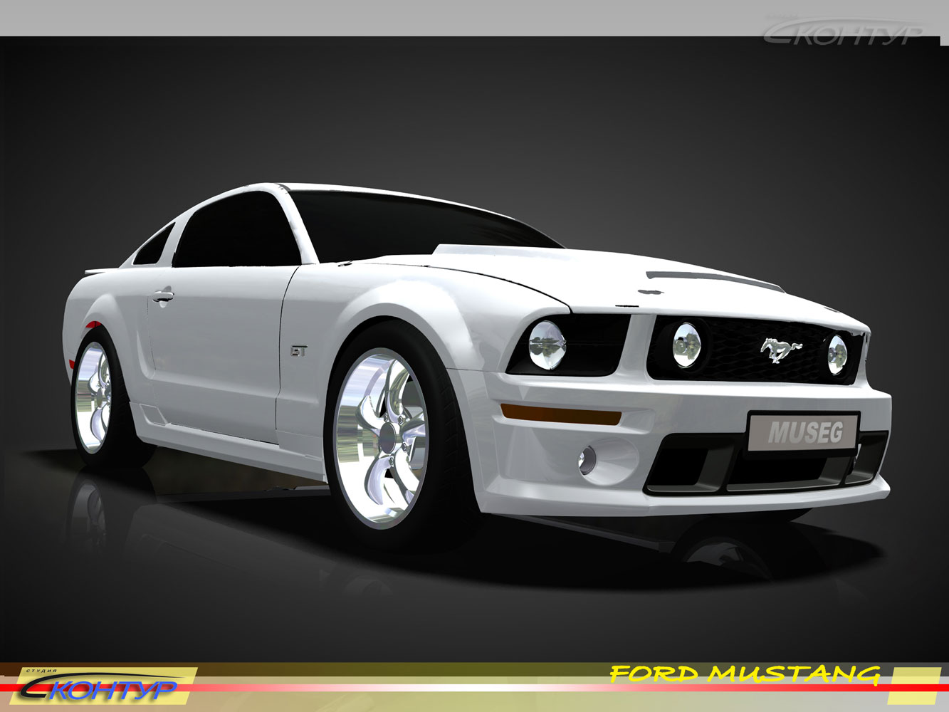

Есть подозрение, что автор уже договорился с фордом о передаче авторских прав на новый обвес :) Опять же, проект называется GT/SC, что накладывает на него некоторые обязательства :) Лично меня получившаяся высота устраивает вполне.
Высота (занижение переднего бампера) отличается от стоковой на 27мм, по порогу 10мм.
После реализации "в железе" есть мысль о переводе данного проекта в разряд коммерческого, тем более что в настоящее время формирование интеллектуальной собственности определено.
Название пректа - Граф-серия - будет предложено размещить на крыльях выше надписи GT, и будет иметь свою дизайнерскую разработку.
Другие предложения по названию теоритически примаются.
Далее, пока готовим фрезеровку, варианты покраски переднего бампера.
При черном варианте воздухан кажется больше - думаю, что буду красить именно так:

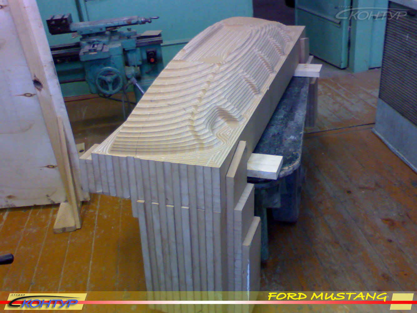

Во первых обвес решили, всеже, создавать через мастер-модель - и это правильно.
Модель переднего бампера готова полностью, пороги на выходе, далее зад.
Далее снимаются легкие корки с мастер-модели (это рабочая оснастка) и изготавливается первый комплект - срок через 2.5-3 недели.
Вот как это выглядит:
Андрюх, мастер модель из какого материала? Дерево?
Ну да. Если б мы хотели снять 1000 обвесов, то сделали бы из спец пластика - соответственно и ценник.
С этой оснастки мы спокойно снимем 15 комплектов.
Далее если она сколько-то пролежит, то после снятия детали будет требовать дополнительная подготовка под покраска (типа доп шлифовка) - это реально до 2-3-ех лет - изготовление ремонтных комплектов.
У меня на работе похожий станочек, только с пылесосом. И тоже для моделирования дерево пользуем, это дешевле :)
Андрей! А сделай деревянный мустанг!!!! Прикольно будет ;):D
Володь, легко, но только это же будет реплика, а обвес индивидуальный...
З.Ы. Кста корпуса автомобилей создаются точно по такой технологии.

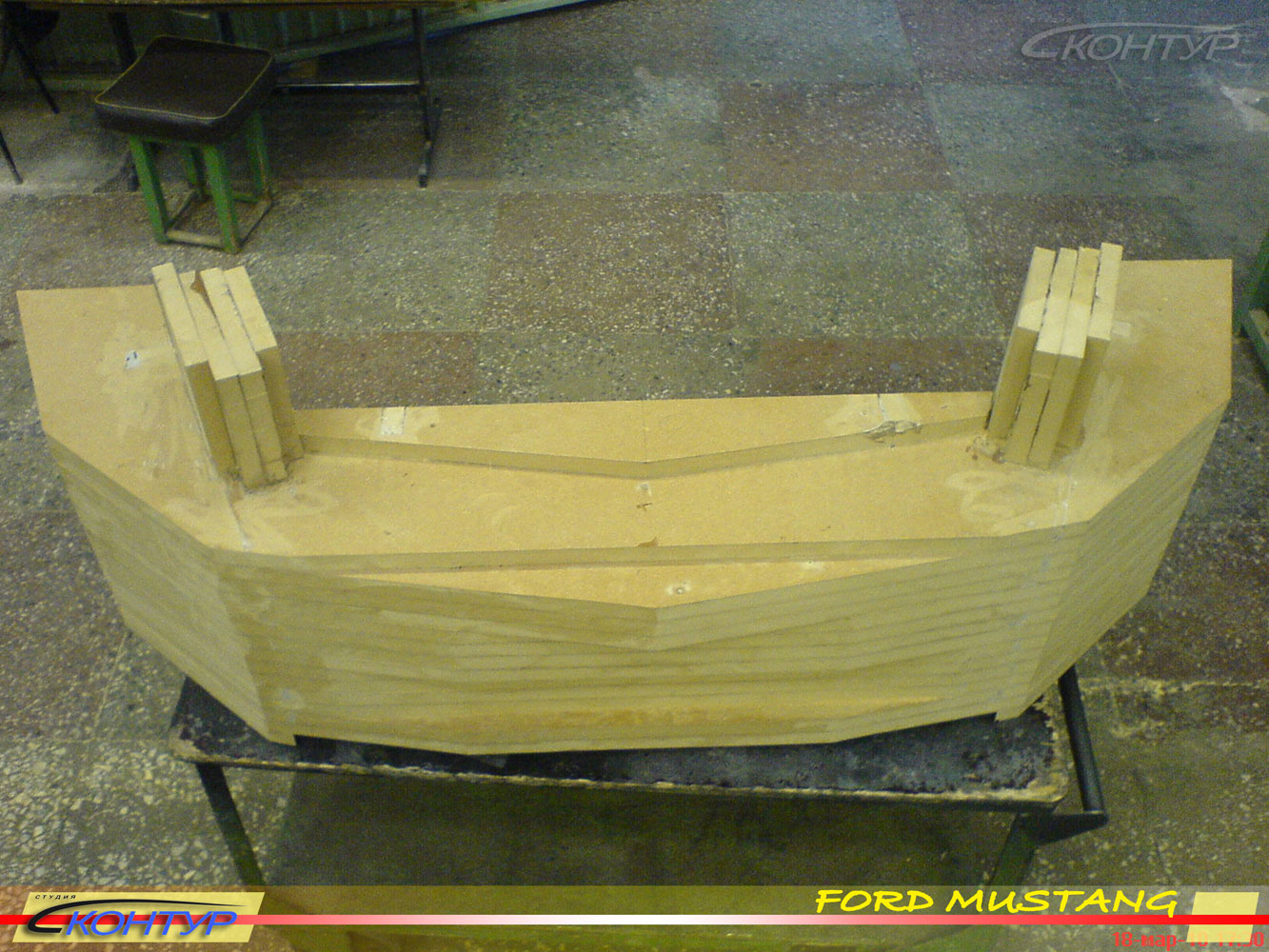

Мастер-модель переднего бампера готова полностью.
Перед снятием рабочей оснастки (матрици) с модели последняя покрывается специальным твердым лаком - модель становится как пластик.

Интересная модель для порогов - она тоже готова:
прикольно получаеццо
