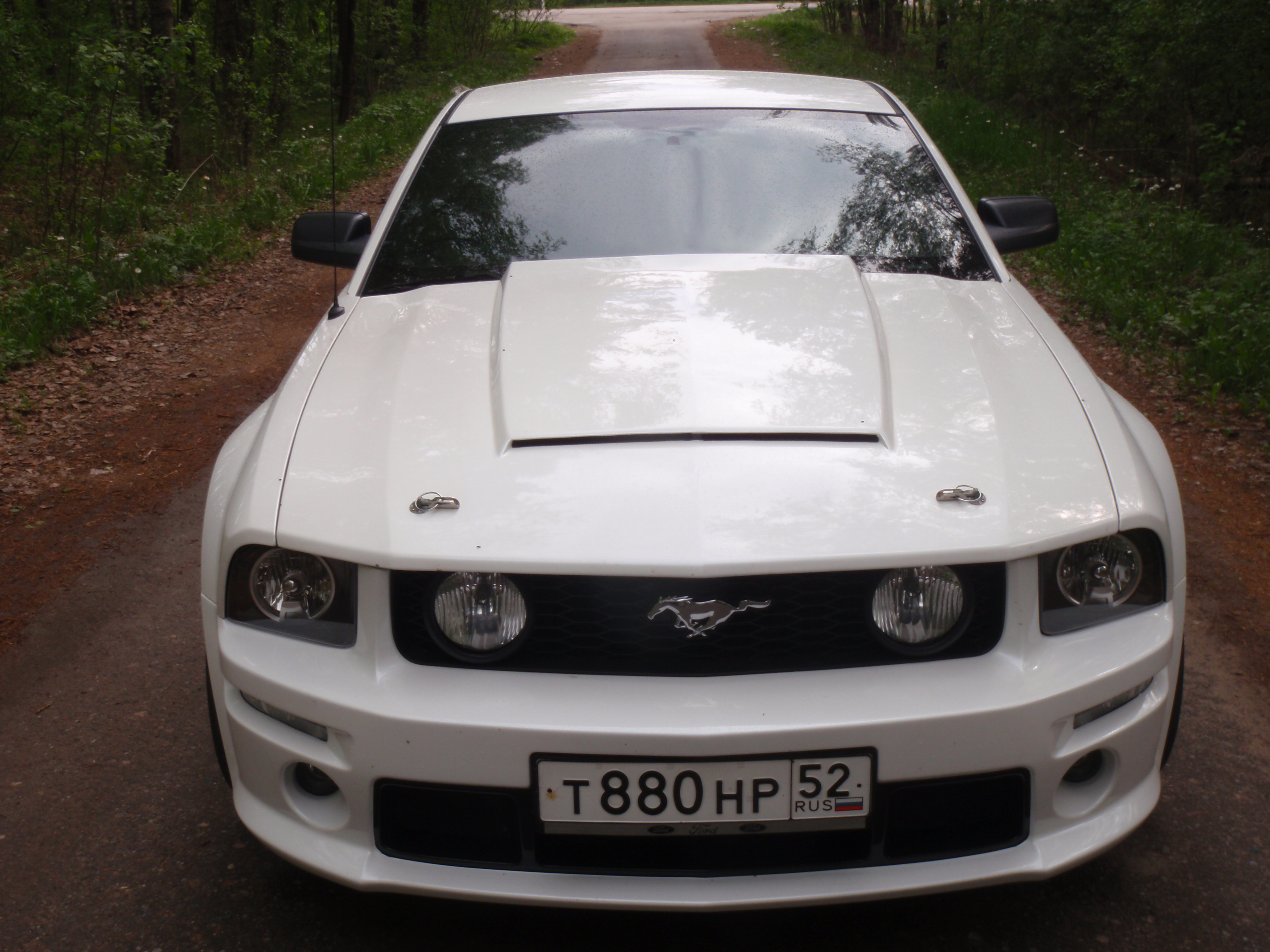

Graf Опубликовано 24 Апреля 2010 Автор Жалоба Опубликовано 24 Апреля 2010 К сожалению до меня не доехали новые фары - круглые, под стандарт от Салина. Думаю, что такие фары, как на фотках неплохо состыкуются с новым обвесом на Мустах с V6. Цитата

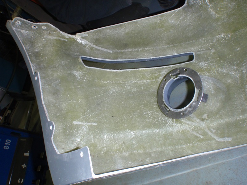

Graf Опубликовано 25 Апреля 2010 Автор Жалоба Опубликовано 25 Апреля 2010 Как с крепостью кострукции?Саш, я же написал - новый бампер прочнее. Реально плотность стокового 0,7 грам на кв. см., а нового 1,0. По ощущениям масса таже за счет других ребер жесткости, а жескость выше - стоковый снятый с авто мягкий как го..но, а новый прочно держит форму. Цитата
Арсений Опубликовано 25 Апреля 2010 Жалоба Опубликовано 25 Апреля 2010 Саш, я же написал - новый бампер прочнее. Реально плотность стокового 0,7 грам на кв. см., а нового 1,0. По ощущениям масса таже за счет других ребер жесткости, а жескость выше - стоковый снятый с авто мягкий как го..но, а новый прочно держит форму. Не помнётся ли железо от тупого наезда на поребрик? Наружная часть бампера имхо и должна быть мягкой как гуано, чтобы не колоться от каждого чиха. Особенно зимой! В аварии же работают совсем иные элементы. ЗЫ. Если сравнивать бамперы Галантов: америкоса и европейца, то америкосовский вариант почти как сопли, зато от тычка в стену дома при осторожной парковке даже краска не повреждается. Форму ему придаёт 10-сантиметровый "пенопластовый" наполнитель перед балкой, железная направляющая из пружинной стали и 12 клипс со всех сторон. Цитата
Graf Опубликовано 25 Апреля 2010 Автор Жалоба Опубликовано 25 Апреля 2010 Не помнётся ли железо от тупого наезда на поребрик? Наружная часть бампера имхо и должна быть мягкой как гуано, чтобы не колоться от каждого чиха. Особенно зимой! В аварии же работают совсем иные элементы. ЗЫ. Если сравнивать бамперы Галантов: америкоса и европейца, то америкосовский вариант почти как сопли, зато от тычка в стену дома при осторожной парковке даже краска не повреждается. Форму ему придаёт 10-сантиметровый "пенопластовый" наполнитель перед балкой, железная направляющая из пружинной стали и 12 клипс со всех сторон.Ну че сказать - будем проверять на эксперименте: возмем Муста с новым обвесом и прямо на ДР (типа 15 мая) уе...м его об стену, осторожно!!!На самом деле, думаю все нормально - да он явно не как сопли и с прочностью и ремонтопригодностью (т.е. он точно не будет рассыпаться на кусочки) по расчетам у него все в порядке.З.ы. а я разве в теме не писал, что 3D-модель деталей создана в КАТИ и соответственно произведены силовые расчеты по критическим сечениям на кручения, чжимание (т.е. удар) и ветровую нагрузку до 350 км. в ч.. Цитата

Pratas Опубликовано 25 Апреля 2010 Жалоба Опубликовано 25 Апреля 2010 К сожалению до меня не доехали новые фары - круглые, под стандарт от Салина.Думаю, что такие фары, как на фотках неплохо состыкуются с новым обвесом на Мустах с V6.намёк понял ... надо брать Обвес "живьём" в окончательном варианте будет охренительно смотреться! имхо Цитата
Graf Опубликовано 26 Апреля 2010 Автор Жалоба Опубликовано 26 Апреля 2010 Вот одновременно к прочности (толщина пластика), присоединительным элементам и качеству: Цитата

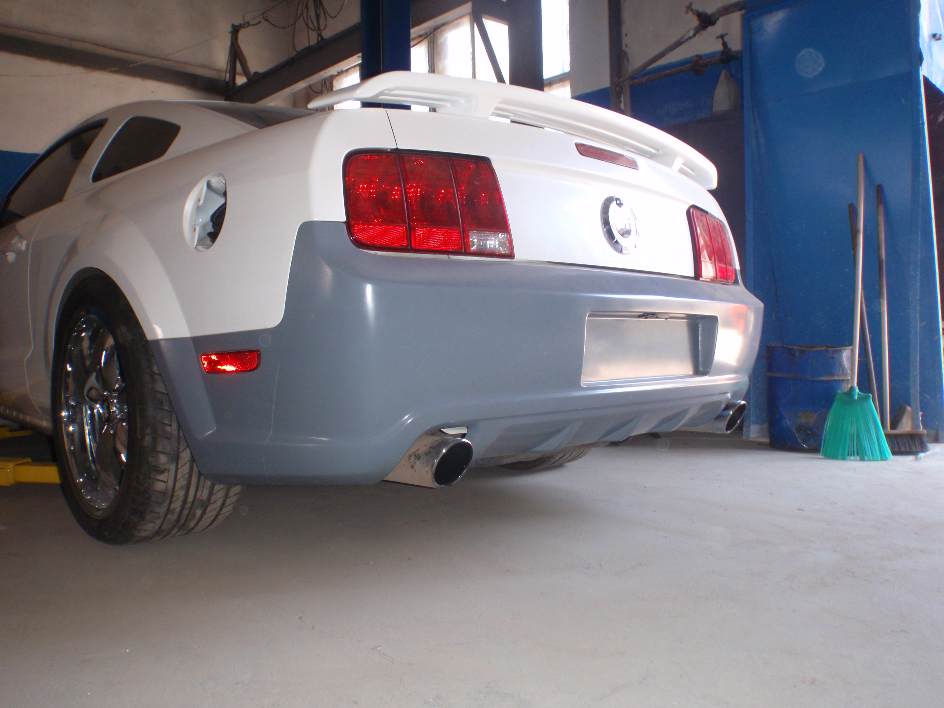

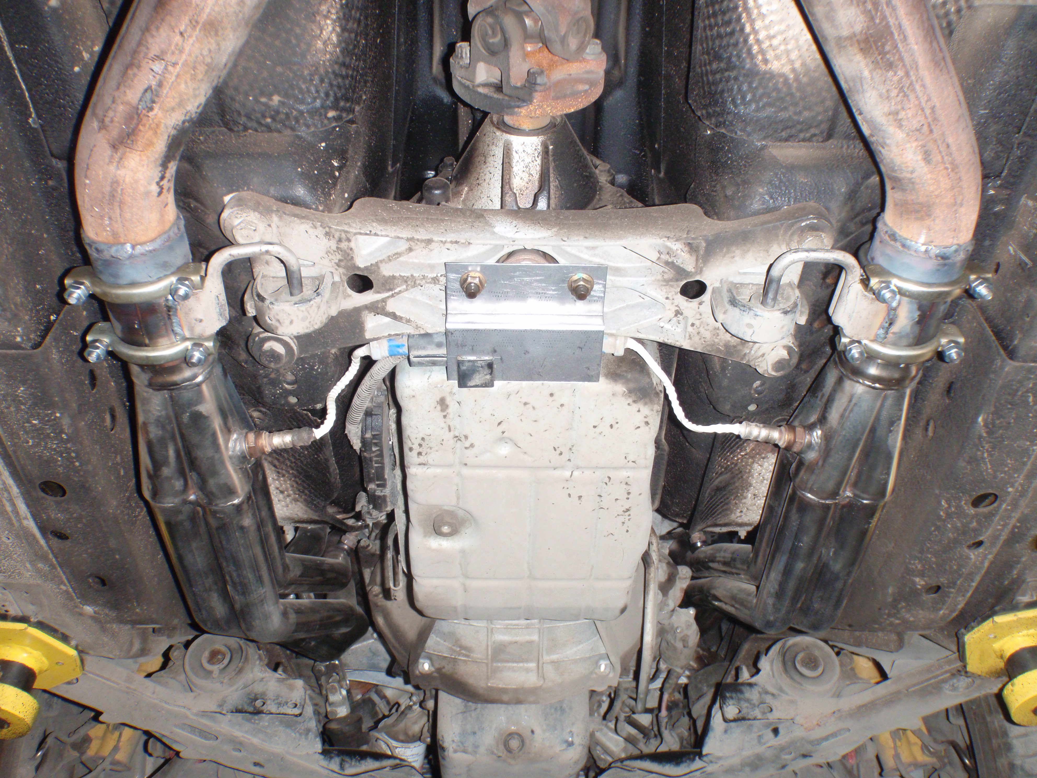

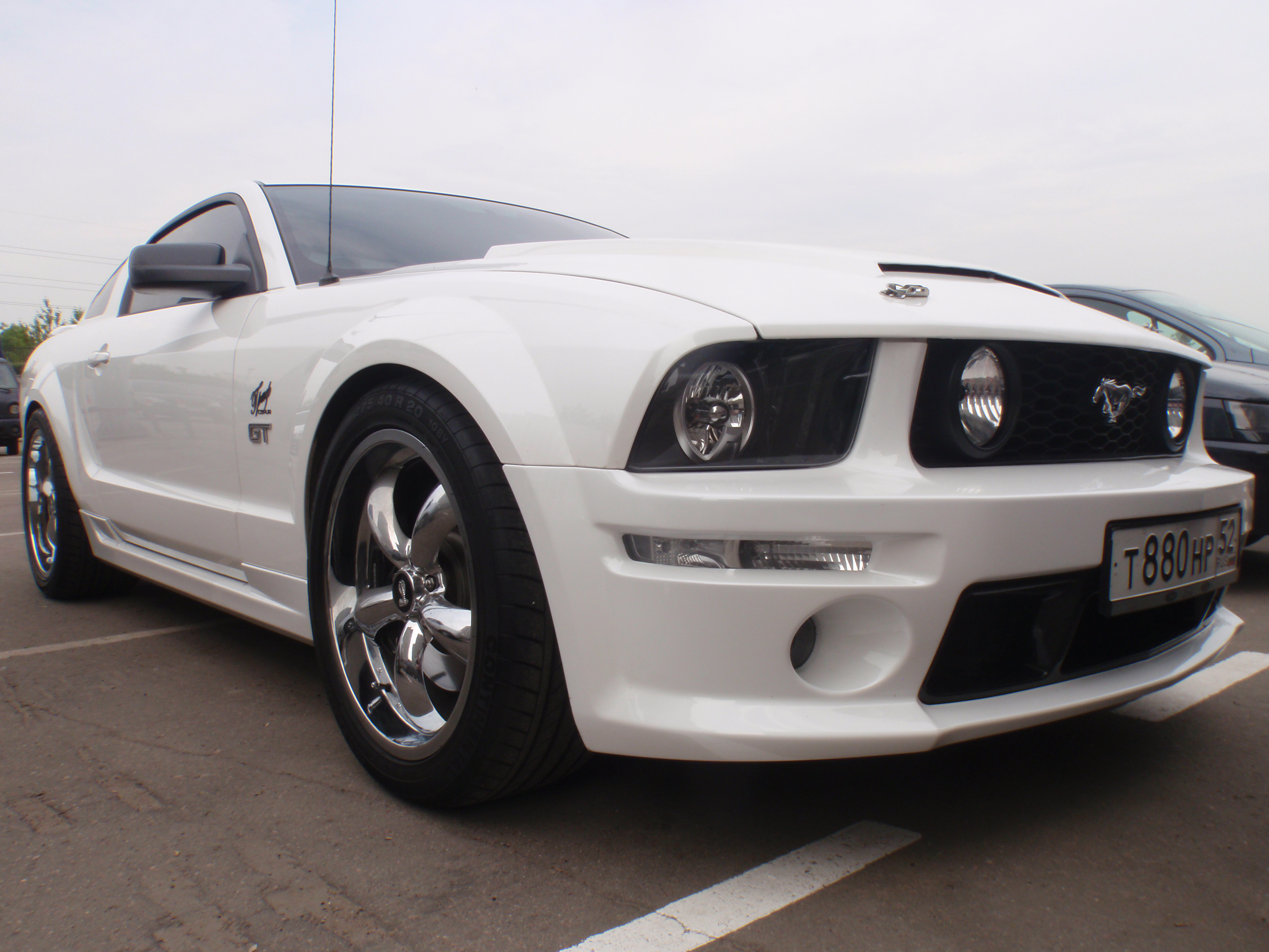

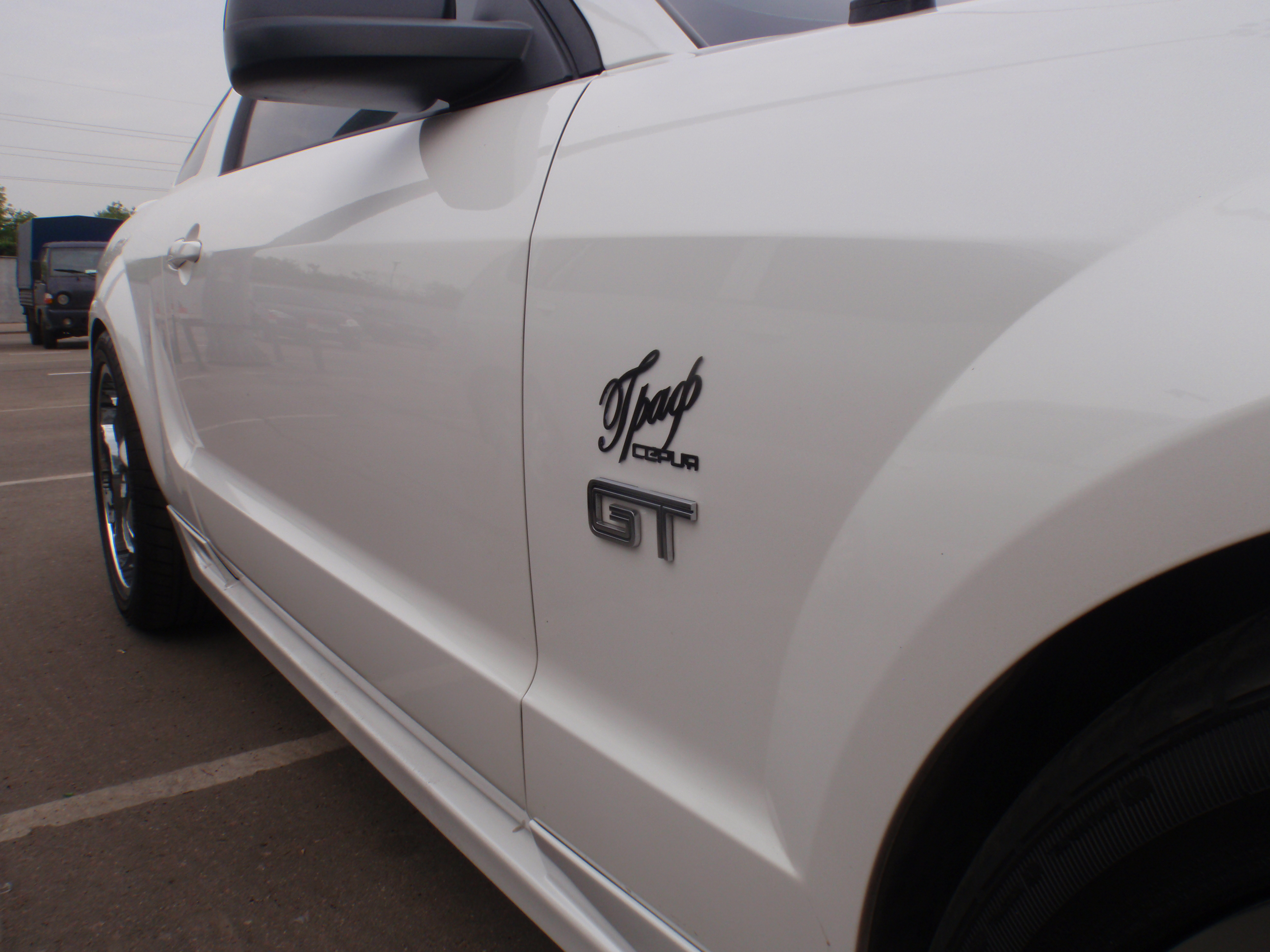

Graf Опубликовано 13 Мая 2010 Автор Жалоба Опубликовано 13 Мая 2010 Друзья! Поймите меня правильно - я создал обвес не ради коммерции, типа купи-продай, и цена в 60 кр не от себестоимости и т.п., а от желания общественности получить не дорогой обвес. Поэтому я обратным счетом вывел эту сумму - 420 т.р по 60 т.р. , получил минимум 7 человек. И обвес получился реально очень качественный, гармоничный, стильный, под наши дорожные услови, по наши номера.... Короче нет у меня желания влезать в пересортицу и отдавать по отдельности - я не знаю сколько это стоит. 60 кр за зтот обвес - дешевле только даром.... А ваще знаете - ну его нахер - оставлю я все себе.... (это такая шутка). Вот пара кадров. По ходу работ я заменил фары на Салин - очень качественная вещь (биксенон), добил выхлоп до целикового - Борла - звук просто отпадный (правда немного громковат). Целиком Мустанг в исполнении Граф-серия будет представлен в воскресенье 16 мая на ДР: Цитата
Essensi Опубликовано 13 Мая 2010 Жалоба Опубликовано 13 Мая 2010 (изменено) Супер! В воскресенье заценим!На лицо решение вопроса крепления заднего номера. Андрей, фары как светят? чёткая граница света или размытыя? сделай фотки света у стены, ближний/дальний Изменено 13 Мая 2010 пользователем Essensi Цитата
Graf Опубликовано 13 Мая 2010 Автор Жалоба Опубликовано 13 Мая 2010 (изменено) Супер! В воскресенье заценим!На лицо решение вопроса крепления заднего номера. Андрей, фары как светят? чёткая граница света или размытыя? сделай фотки света у стены, ближний/дальнийА че его крепить-то - прикрутил на саморезы и все, главное поймать горизонт.По фарам все как положено серьезной иномарке. Изменено 14 Мая 2010 пользователем Pratas Цитата
Арсений Опубликовано 13 Мая 2010 Жалоба Опубликовано 13 Мая 2010 Вот пара кадров. По ходу работ я заменил фары на Салин - очень качественная вещь (биксенон), добил выхлоп до целикового - Борла - звук просто отпадный (правда немного громковат). Целиком Мустанг в исполнении Граф-серия будет представлен в воскресенье 16 мая на ДР: Неплохо. Видимые зазоры не хуже чем на крышке багажника, т.е. геометрия удалась Цитата

Graf Опубликовано 18 Мая 2010 Автор Жалоба Опубликовано 18 Мая 2010 жаль последние недели был вне москвы...to Graf: на анлиме500 планируешь быть? хочу в живую посмотретьНа анлим не попадаю (поеду на следующий), хотя планировал быть как участник - много накладок на эти выходные, поэтому однозначно ехал на ДР, чтобы в том числе показать и обвес - гнал сроки, чтоб успеть, правда приехал со стоковым спойлером багажника - он будет готов на днях.Но народ видел - пообщайся + фотки: Цитата
Pratas Опубликовано 18 Мая 2010 Жалоба Опубликовано 18 Мая 2010 Андрей выложи пжл пару фоток и заднего бампера. (и личку прочти) пс. мне кажется или бампера не совсем в тон кузова ? Цитата
