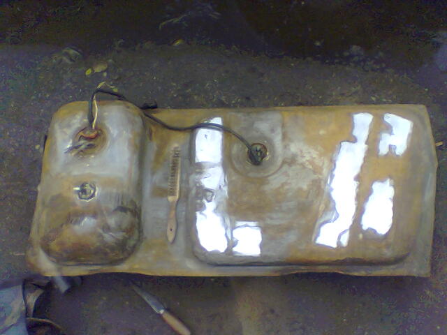

Арсений Опубликовано 27 Октября 2009 Жалоба Опубликовано 27 Октября 2009 (изменено) В эти выходные учился варить полуавтоматом. Оказалось - это очень легко! Сначала потренировался часа 3 на кошках, т.е. на обрезках металла, потом принялся за Муста. Т.к. дно в багажнике принципиально отсутствовало, решил его сделать. Донором железа выступил капот от Галанта Один из прошлых хозяев для доступа к бензонасосу прорезал ещё одну дыру среди прочих дыр. Я же решил закрыть дыру крышечкой. Получилось примерно так: Как вам такое решение? Ещё приварю шпильку и барашком буду крышечку притягивать к уплотнителю. Заодно похвастаюсь, как получилось сделать нушу для запаски. Изначально её... почти не было...А бак, как оказалось, у нас изначально оцинкован! Update1Фотографии относятся к GT 1994 Подробней про отличия тутhttp://www.mustangclub.ru/forum/topic/7106-dostup-k-benzonasosu-pro-liuchok-v-bagazhnike/?p=439541 Изменено 7 Февраля 2016 пользователем KillBill Цитата

Moris Опубликовано 27 Октября 2009 Жалоба Опубликовано 27 Октября 2009 Надеюсь бак не собираешься варить? Цитата
avrb Опубликовано 27 Октября 2009 Жалоба Опубликовано 27 Октября 2009 прокрашу чем-нить поядернее.нигрол с битумом рулит...немного подогреть и смешать с бензином. жидкий залить- бензин испарится и будет ровным слоем всё покрывать... нигрол не высыхает со временем, в отличие от всевозможных антикоров... Цитата
Арсений Опубликовано 27 Октября 2009 Автор Жалоба Опубликовано 27 Октября 2009 (изменено) Надеюсь бак не собираешься варить? Нет, он у меня в порядке. Наверное меняли лет пять назад. нигрол с битумом рулит...немного подогреть и смешать с бензином. жидкий залить- бензин испарится и будет ровным слоем всё покрывать...нигрол не высыхает со временем, в отличие от всевозможных антикоров...Нигрол с битумом воняет дюже... Я лучше Мовиль-МЛ Тектиловский побрызгаю и может быть шумкой проклею на горячую. Изменено 6 Февраля 2016 пользователем KillBill Цитата
