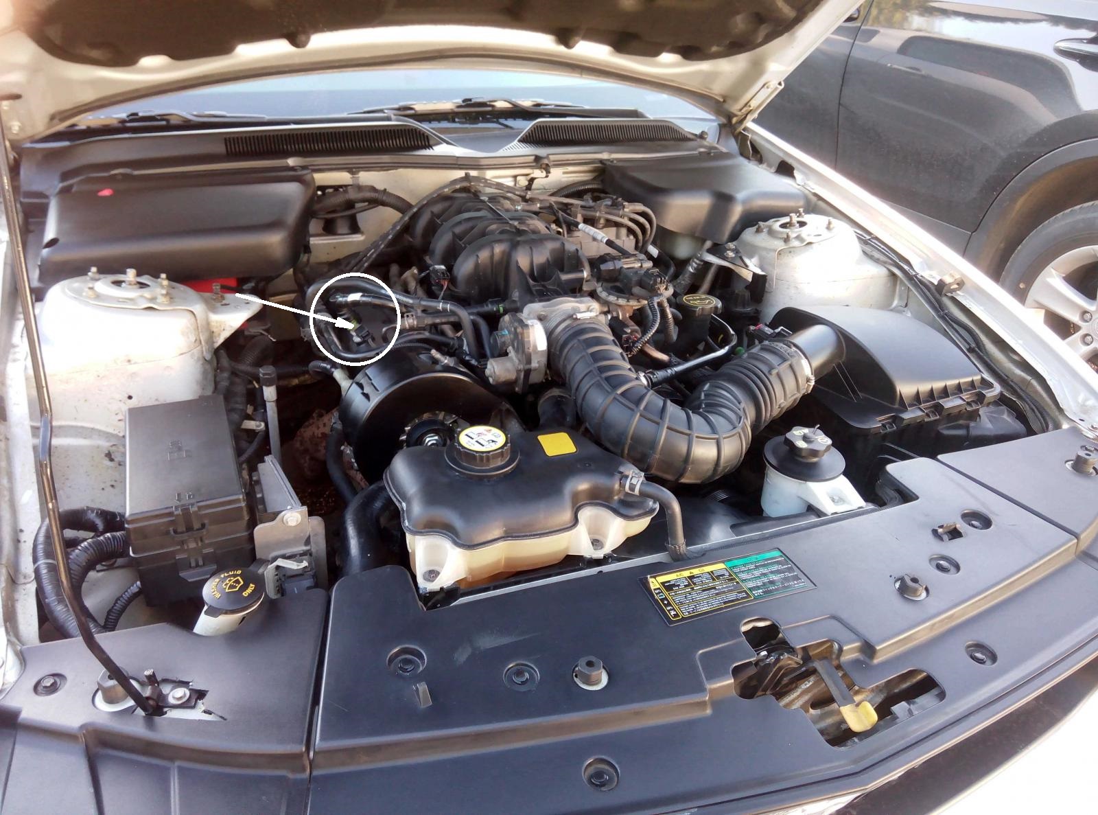

Noirem Опубликовано 12 Августа 2015 Жалоба Опубликовано 12 Августа 2015 (изменено) Удар прошел после плановой замены PCV-клапана - т.е., клапана вентиляции картерных газовДвигатель 4L SOHCВозможно кому-то поможет. По мануалу меняют на 160 000 кмТак как я не знал, меняли ли его или нет - поменял на 170 000 км Артикул EV-273 Замена Кольцевые уплотнители FORD рекомендует при замене смазывать 5W20 маслом. В видео об этом не говорят. Ниже файл со схемойPositive Crankcase Ventilation (PCV) Valve.pdf PS Так как скидывается клемма батареи - нужны калибровкиhttp://www.mustangclub.ru/forum/topic/20861-ne-rabotaet-steklopodemnik-passazhirskij-i-do/?p=420935 Если кому-то поможет - отпишитесь пожалуйста - может лекарство Изменено 12 Августа 2015 пользователем Noirem Цитата
Sotovik Опубликовано 20 Августа 2015 Жалоба Опубликовано 20 Августа 2015 (изменено) "Noirem,До этого не было ударов? Или Всмысле, как были так и остались? Изменено 20 Августа 2015 пользователем Sotovik Цитата
Noirem Опубликовано 20 Августа 2015 Жалоба Опубликовано 20 Августа 2015 Удар при включении R был.Теперь пропал. Раньше аж подпрыгивал. Но с V8 не так все просто. У вас PCV встроенный в крышкуhttp://www.mustangclub.ru/forum/topic/21650-akpp-probeg-bez-remonta-zhivye-primery/?p=425445 Цитата
