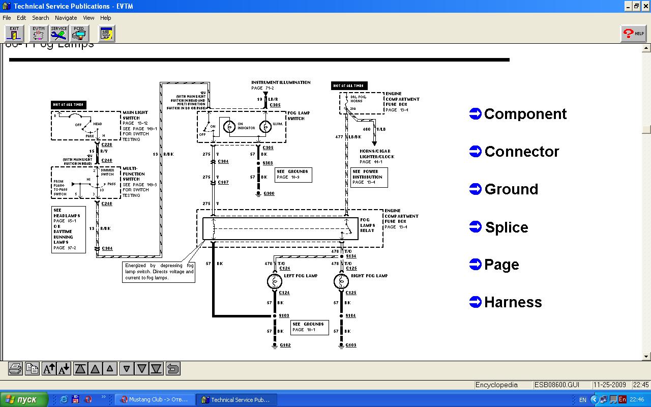

mustang857 Опубликовано 21 Ноября 2009 Жалоба Опубликовано 21 Ноября 2009 Добрый вечер,никто не заморачивался по переподключению противотуманок на прямую? У меня они втыкаются тока при включенном ближнем...подскажите как подключить,где находится релюха,и че с ней делать-обводить,или через нее? Цитата

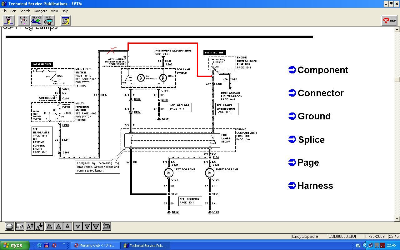

Moonraker Опубликовано 26 Ноября 2009 Жалоба Опубликовано 26 Ноября 2009 Добрый вечер,никто не заморачивался по переподключению противотуманок на прямую? У меня они втыкаются тока при включенном ближнем...подскажите как подключить,где находится релюха,и че с ней делать-обводить,или через нее?в консоли, где выключатель противотуманок, есть свободный разъем для подключения кнопки отрытия верха для кабриков. там на один из проводов приходит +12 при включении зажигания. рядом разъем кнопки противотуманок. находишь на нем провод, на который приходит +12 при включении фар, отрезаешь его и вместо него поключаешь туда провод с первого разъема. вуаля - противотуманки включаются при включении зажигания. Цитата
