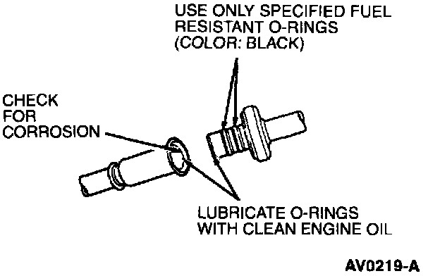

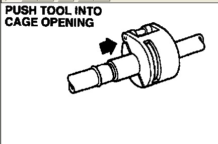

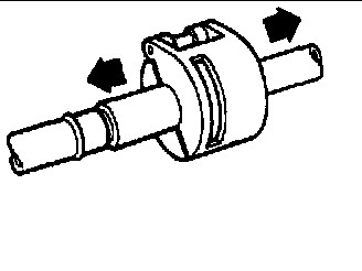

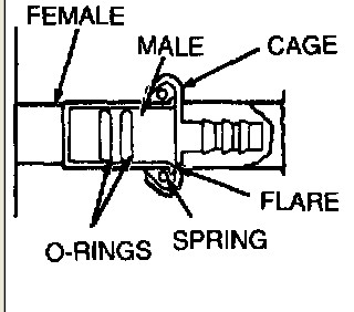

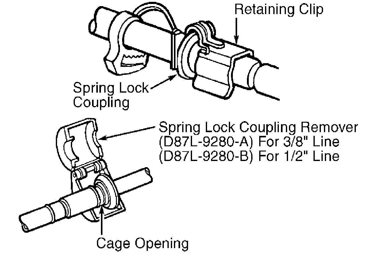

KillBill Опубликовано 13 Марта 2006 Жалоба Опубликовано 13 Марта 2006 (изменено) ...Форд применяет специальные защелки (те самые грибочки, что на трубках). Там внутри кольцевая пружина, которую надо разжать, чтобы разнять трубки. это делается или специальной приспособой, или подобрать пластиковую трубочку подходящего диаметра и толщины, разрезать вдоль, надеть на топливную трубку и задвинуть внутрь грибочка, и разнимать трубки. а на хомуты ИМХО сажать нельзя - высокое давление да и бензин, все-таки. лучше поехать в АККС и купить там хорошие, надежные фиттинги.←Вот так это выглядит...Retaining Clip - предохранительная скоба от самопроизвольного раскрытия, снимается просто. На одной трубке "бублик" ("грибок", "зонтик" и т.д.) в котором стоит пружина свернутая кольцом, как в любом сальнике. Конец второй трубки просто развольцован и вщелкнут в "бублик". Для снятия требуется нарисованную приспособу (Coupling Remover) "обернуть" вокруг "бублика" и потом сдвинуть вдоль трубки. Тем самым пружина разжимается, в стороны и завальцованный конец вытаскивается из "бублика".Вот такие хлебобулочные изделия... Этим же съемником рассоединяют трубки кондея. Изменено 13 Марта 2006 пользователем KillBill Цитата
melki Опубликовано 13 Марта 2006 Жалоба Опубликовано 13 Марта 2006 такой инструмент я покупал в кунцево копейки стоит где то около 200 рублей он состоит из нескольких насадок из пластмассы. Я им снимал трубки на кондиционере и на топливные подходит. Цитата
Petrov Опубликовано 14 Марта 2006 Автор Жалоба Опубликовано 14 Марта 2006 ...Форд применяет специальные защелки (те самые грибочки, что на трубках). Там внутри кольцевая пружина, которую надо разжать, чтобы разнять трубки. это делается или специальной приспособой, или подобрать пластиковую трубочку подходящего диаметра и толщины, разрезать вдоль, надеть на топливную трубку и задвинуть внутрь грибочка, и разнимать трубки. а на хомуты ИМХО сажать нельзя - высокое давление да и бензин, все-таки. лучше поехать в АККС и купить там хорошие, надежные фиттинги.←Вот так это выглядит...Retaining Clip - предохранительная скоба от самопроизвольного раскрытия, снимается просто. На одной трубке "бублик" ("грибок", "зонтик" и т.д.) в котором стоит пружина свернутая кольцом, как в любом сальнике. Конец второй трубки просто развольцован и вщелкнут в "бублик". Для снятия требуется нарисованную приспособу (Coupling Remover) "обернуть" вокруг "бублика" и потом сдвинуть вдоль трубки. Тем самым пружина разжимается, в стороны и завальцованный конец вытаскивается из "бублика".Вот такие хлебобулочные изделия... Этим же съемником рассоединяют трубки кондея.←т.е., если я правильно понял, то трубки топливные просто развальцованы, а само креполение находится в шлангах? и для замены топливных трубок мне понадобится только съемник и сами трубки наши обычные, которые просто развальцовываются.. я правильно понял? Цитата
