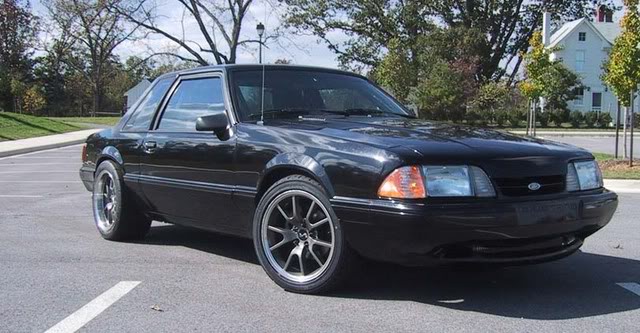

Pingvinov Опубликовано 23 Ноября 2009 Жалоба Опубликовано 23 Ноября 2009 89 Coupe, Procharger F2 Blown and intercooled 427 stuffed under a stock hood. 8.87@161 on 17 inch rims Цитата

Pingvinov Опубликовано 23 Ноября 2009 Автор Жалоба Опубликовано 23 Ноября 2009 (изменено) А есть спеки этого автомобиля?Ты что конкретно имеешь в виду?Что у него внутри движка? Зайди на форумы corral.net, спроси у автора той машины. Его ник Novi357.Заставить машину, внешне стоковую, ехать четверть за 8.87 с, да еще на дорожных 17-дюймовых колесах, это сильно! Изменено 23 Ноября 2009 пользователем Pingvinov Цитата
Memphis Опубликовано 23 Ноября 2009 Жалоба Опубликовано 23 Ноября 2009 Заставить машину, внешне стоковую, ехать четверть за 8.87 с, да еще на дорожных 17-дюймовых колесах, это сильно! Цитата
Dr.Hitman Опубликовано 23 Ноября 2009 Жалоба Опубликовано 23 Ноября 2009 а говорите бигблок в фокса не влазит Цитата

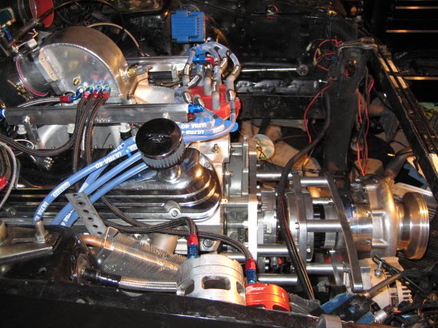

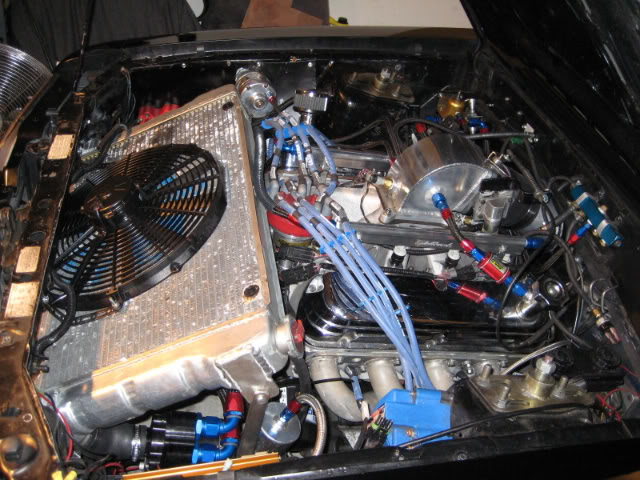

Pingvinov Опубликовано 23 Ноября 2009 Автор Жалоба Опубликовано 23 Ноября 2009 На фотографиях движка не очень понятно, в чем изюминка. Поясняю: Обычно компрессор-улитка стоит на кронштейне приводным шкивом вперед и приводится в движение ремнем. Бывают обычные ремни, бывают покруче - зубчатые, чтобы не буксовали. Тут человек решил вопрос проскальзывания радикально! Он развернут улитку шкивом назад и как-то присобачил ее привод напрямую к коленвалу! Из-за этого все и торчит так далеко впереди, занимая место радиатора. Генератор тоже, как мы видим, уехал вперед и развернулся шкивом назад. Радиатор просто положили сверху и снабдили электровентилятором. Хозяин говорит, что в потоке городского движения мотор больше чем до 90* не нагревается. Цитата
Dr.Hitman Опубликовано 23 Ноября 2009 Жалоба Опубликовано 23 Ноября 2009 похожая схема (радиатор) применяется на раллийных импрезах и дрифтовых RX7 называется V маунт, там фронт с радиатором стоят под углом к друг другу, компановка напоминает латинскую букву V, вроде эффективность от такого расположения не снижается Цитата

Cone Опубликовано 24 Ноября 2009 Жалоба Опубликовано 24 Ноября 2009 при внешне выглядещей простоте машины я бы призвал разглядеть волка в овечьей шкуре... именно так было и задумано, внешне сток, внутри ни одной родной детали))) судя по фотам навороченное охлаждение двигателя и смазка, бешеный интейк, и интеркулер в салоне....не удивлюсь если со льдом (углекислым) это не считая массы других деталей, указывающих на потраченные деньги и опыт строителя)))) Цитата
