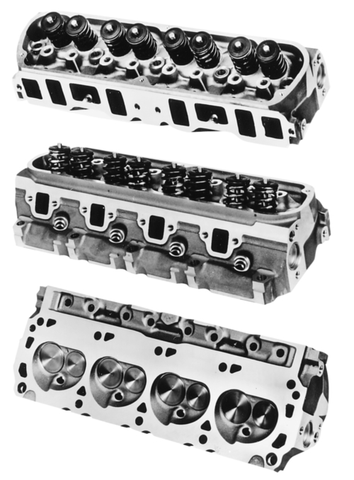

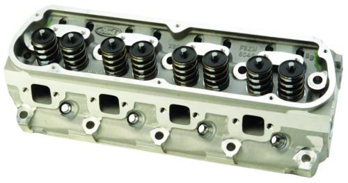

MiDiM Опубликовано 9 Февраля 2010 Жалоба Опубликовано 9 Февраля 2010 (изменено) Сейчас стою перед выбором алюминиевых голов GT - 40 http://www.summitracing.com/parts/FMS-M-6049-X307/ или http://www.summitracing.com/parts/FMS-M-60...mp;autoview=sku больших отличий по характеристикам не нашел в принципе одно и тоже, однако появился вопрос... выпускные отверстия, как мне показалось у голов имеют разную форму- в одном случае прямоугольные в другом квадратные, хотя в характеристиках у них указано одно и то же: Exhaust Port Shape - Square. Поскольку хедеры у которых форма каналов прямоугольная уже в пути хотелось бы разобраться с вопросом встанут они на квадратные каналы или нет. Хотя могу предположить, что возможен обман зрения, однако встречались и круглые каналы, при этом был точно трезв....Кто в курсе по нюансам данной продукции прошу по возможности отписаться. Изменено 9 Февраля 2010 пользователем midim Цитата

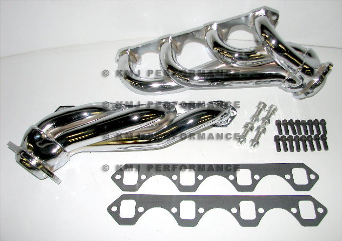

Любитель Фордов Опубликовано 10 Февраля 2010 Жалоба Опубликовано 10 Февраля 2010 midim писал(а): Сейчас стою перед выбором алюминиевых голов GT - 40 http://www.summitracing.com/parts/FMS-M-6049-X307/ или http://www.summitracing.com/parts/FMS-M-60...mp;autoview=sku больших отличий по характеристикам не нашел в принципе одно и тоже, однако появился вопрос... выпускные отверстия, как мне показалось у голов имеют разную форму- в одном случае прямоугольные в другом квадратные, хотя в характеристиках у них указано одно и то же: Exhaust Port Shape - Square. Поскольку хедеры у которых форма каналов прямоугольная уже в пути хотелось бы разобраться с вопросом встанут они на квадратные каналы или нет. Хотя могу предположить, что возможен обман зрения, однако встречались и круглые каналы, при этом был точно трезв....Кто в курсе по нюансам данной продукции прошу по возможности отписаться.Ну у фмс фотка не видна, но вроде очевидно, что у обоих квадратный выход выхлопа. А что за хедеры прямоугольные? Есть фотка/ссылка? Если они действительно такие, то наверняка сделаны под какую-то определенную модель голов.А круглые каналы выхлопа - это самые правильные. Цитата

MiDiM Опубликовано 10 Февраля 2010 Автор Жалоба Опубликовано 10 Февраля 2010 (изменено) Любитель Фордов писал(а): Ну у фмс фотка не видна, но вроде очевидно, что у обоих квадратный выход выхлопа. А что за хедеры прямоугольные? Есть фотка/ссылка? Если они действительно такие, то наверняка сделаны под какую-то определенную модель голов.А круглые каналы выхлопа - это самые правильные. обычные хедеры с прямоугольной формой, только углы сглажены... Я ни разу не видел флянцев с квадратными отверстиями, хотя прокладки такой формы встречаются... А в чем разница рокеров stud и pedestal types? Собственно я и хотел узнать встанут на эти головы выбранные мною рокера? там еще на сколько я помню сечение стержня клапана при выборе играет роль... Изменено 10 Февраля 2010 пользователем midim Цитата
Любитель Фордов Опубликовано 10 Февраля 2010 Жалоба Опубликовано 10 Февраля 2010 midim писал(а): обычные хедеры с прямоугольной формой, только углы сглажены... Я ни разу не видел флянцев с квадратными отверстиями, хотя прокладки такой формы встречаются...Это все квадратные. midim писал(а): А в чем разница рокеров stud и pedestal types? Собственно я и хотел узнать встанут на эти головы выбранные мною рокера? там еще на сколько я помню сечение стержня клапана при выборе играет роль...проще смотреть в описании голов. По этим фоткам не видно. Цитата
MiDiM Опубликовано 10 Февраля 2010 Автор Жалоба Опубликовано 10 Февраля 2010 Любитель Фордов писал(а): Это все квадратные.проще смотреть в описании голов. По этим фоткам не видно.но разница в форме выпусных каналов у голов видна невооруженным взглядом, или если две стороны совпадают по ширине то другие две у голов должны быть меньше чем у выпускных коллекторов... смысл такого исполнения не понятен... Цитата
Любитель Фордов Опубликовано 10 Февраля 2010 Жалоба Опубликовано 10 Февраля 2010 midim писал(а): но разница в форме выпусных каналов у голов видна невооруженным взглядом,Что-то мне кажется, что ты с впускными путаешь. Цитата

Allexey Опубликовано 11 Февраля 2010 Жалоба Опубликовано 11 Февраля 2010 Под X305 должны подойти эти коромысла - http://www.summitracing.com/parts/FMS-M-6564-B351/ , по крайней мере с ними собран мотор по каталогу FR.А выпускные каналы разные бывают, и под них как я понимаю разные хедеры с приемными трубами от 1,5 до 1,875 дюйма. Цитата
MiDiM Опубликовано 11 Февраля 2010 Автор Жалоба Опубликовано 11 Февраля 2010 сейчас получил ответ с саммита... хедеры должны встать. Рокера порекомендовали такие http://www.summitracing.com/parts/PRO-66879/спасибо всем, кто учавствовал в обсуждении! Цитата
