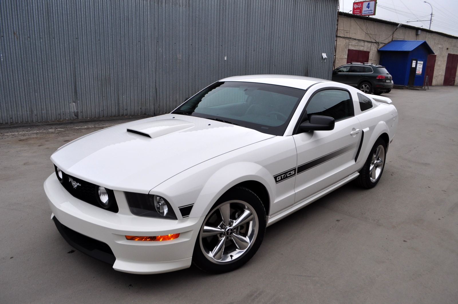

Naz Gul Опубликовано 10 Марта 2010 Жалоба Опубликовано 10 Марта 2010 Буквально позавчера забрал машину с полировки.Делали "свои", на совесть, полироль 3M, единственное - по моей просьбе не работали с крупным абразивом - только средний и мелкий.Вот результат - никакого фотошопа, кстате.http://www.mustangclub.ru/forum/index.php?act=attach&type=post&id=9162.jpgПро Вурцевскую полироль наслышан, хотел сам замутить, но не дождался отчёта об опытах с другими машинками, решил всё-таки по старинке. А по старинке - значит результат предсказуем. Цитата

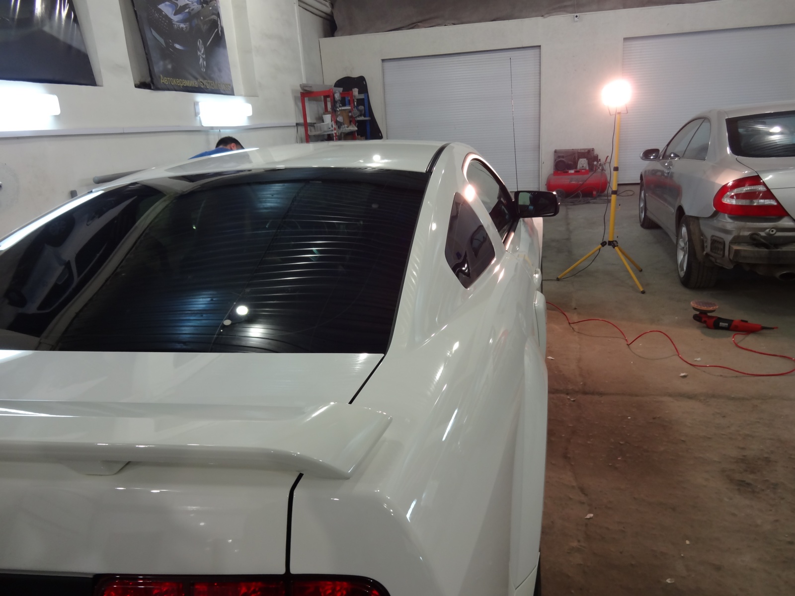

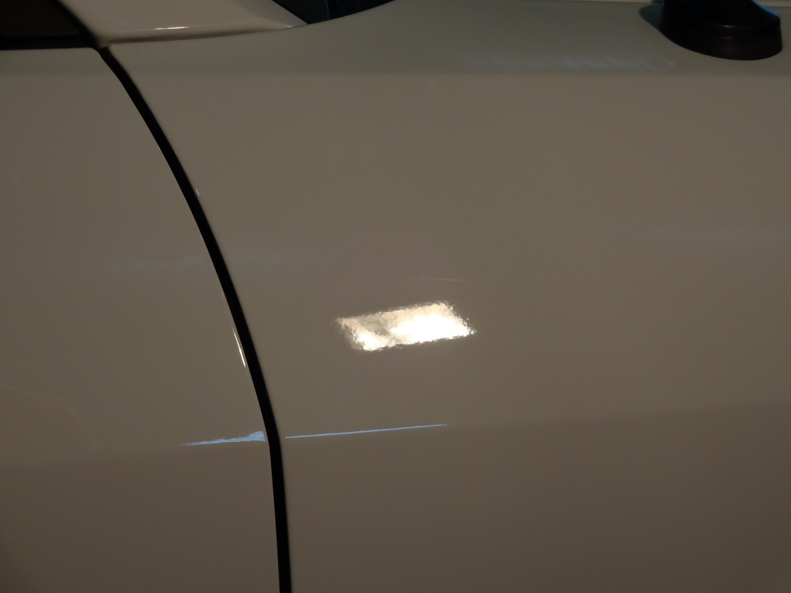

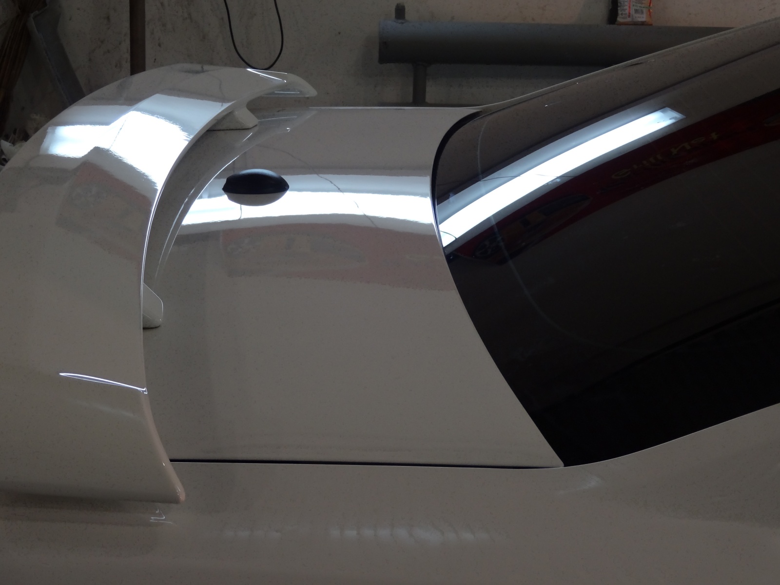

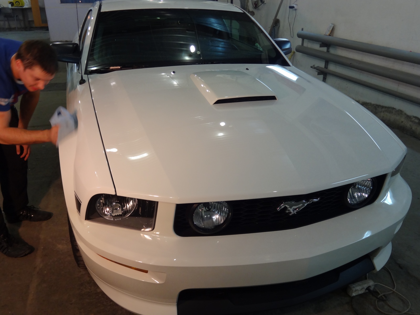

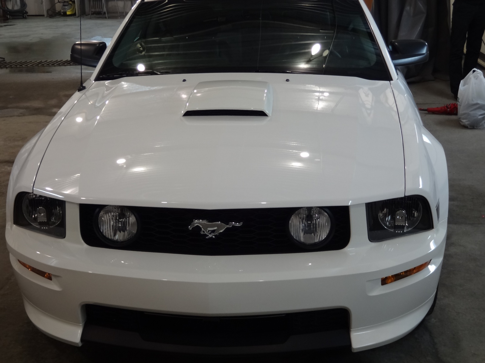

Naz Gul Опубликовано 10 Февраля 2014 Жалоба Опубликовано 10 Февраля 2014 Понекрофилю немного... Таки нано-полировка реально рулит: к машине меньше прилипает пыли и к матированию от снежных щеток вроде бы как поустойчивей стало. Какие-то малолетки на пылном багажнике пальцами написали "sparco", и следов не осталось. А до полировки другие негодяи писали "zex" на задней четверти - пришлось полировать. Ясен пень никто не сравнивал силу нажима пальца, абразивность песка и т.д. но суть мне лично ясна.Ну про то что машина выгладит как только с завода не пишу - это по умолчанию.Пару фоток, как водится, без фотошопа: Цитата
rugpoTA3uk Опубликовано 10 Февраля 2014 Жалоба Опубликовано 10 Февраля 2014 офф . на первой фотке крутой тюнинх фар получился.) Цитата
the_little Опубликовано 10 Февраля 2014 Жалоба Опубликовано 10 Февраля 2014 Понекрофилю немного... Таки нано-полировка реально рулит: к машине меньше прилипает пыли и к матированию от снежных щеток вроде бы как поустойчивей стало. Какие-то малолетки на пылном багажнике пальцами написали "sparco", и следов не осталось. А до полировки другие негодяи писали "zex" на задней четверти - пришлось полировать. Ясен пень никто не сравнивал силу нажима пальца, абразивность песка и т.д. но суть мне лично ясна.Ну про то что машина выгладит как только с завода не пишу - это по умолчанию.Пару фоток, как водится, без фотошопа:прикольно. А что за штучки в фарах ближнего/дальнего?У меня просто лампочка там, а тебя еще какая-то штуковина))) Че по деньгам? Я как то изучал эту тему, в детейлинг центрах обещают гарантию на 3 года и 120 моек... Цитата
Romka Опубликовано 10 Февраля 2014 Жалоба Опубликовано 10 Февраля 2014 Серег, подетальнее, пожалуйста, расскажи, что за составами обрабатывалось, тожа замучУ)) Цитата
leontev Опубликовано 10 Февраля 2014 Жалоба Опубликовано 10 Февраля 2014 Жидкое стекло - ВьюртДелали в жопе мира, но результатом доволен как слон.Прошло полгода, машина как после полировки Цитата
Naz Gul Опубликовано 10 Февраля 2014 Жалоба Опубликовано 10 Февраля 2014 Понекрофилю немного... Таки нано-полировка реально рулит: к машине меньше прилипает пыли и к матированию от снежных щеток вроде бы как поустойчивей стало. Какие-то малолетки на пылном багажнике пальцами написали "sparco", и следов не осталось. А до полировки другие негодяи писали "zex" на задней четверти - пришлось полировать. Ясен пень никто не сравнивал силу нажима пальца, абразивность песка и т.д. но суть мне лично ясна.Ну про то что машина выгладит как только с завода не пишу - это по умолчанию.Пару фоток, как водится, без фотошопа:прикольно. А что за штучки в фарах ближнего/дальнего?У меня просто лампочка там, а тебя еще какая-то штуковина))) Че по деньгам? Я как то изучал эту тему, в детейлинг центрах обещают гарантию на 3 года и 120 моек... Это просто штатный биксенон - ставился на 08-09 годах. По деньгам недешево но и недорого на мой взгляд: на всё про всё ~800 баксов. Причём три четверти от этого идут не на материалы, а на работу человека: сам процесс занимает чуть менее суток, работы (физически тяжелой - мне было прохладно одетому, а спец чуть не топлесс и притом потом обливался) - часов на 5. Серег, подетальнее, пожалуйста, расскажи, что за составами обрабатывалось, тожа замучУ)) Работали с материалами koch. Сам хитросостав называется 1k-nano. Но, я думаю, производитель тут не решающее значение имеет, уверен что аналлоги дадут схожий результат.Сама технология такая: сперва тачка моется в две фазы с протиркой. Затем полировочной глиной убирают весь битум, почки и т.д. Далее, собственно классическая полировка в зависимости от состояния кузова (у меня было всё в хорошем состоянии, поэтому понадобилось только "антиголлограмка"), потом полное обезжиривание и нанесение чудо-юдо полироля (кузов начинает выглядеть как окна в мороз, жаль не сделал фото). В таком виде машина остается на 10-12 часов, а потом остатки неотреагировавшего состава собираются на микрофибру. Сам я крайне скептически относился к этим вещам, и считал это сплошным разводом на бабло, пока не увидел результат. Да, конечно, не настолько всё же эффект чудотворен, как его пиарят те кто его пиарят, но всё равно очень даже впечатляет. Цитата
the_little Опубликовано 10 Февраля 2014 Жалоба Опубликовано 10 Февраля 2014 Это просто штатный биксенон - ставился на 08-09 годах. Как светит? У меня со светом беда... Цитата
Naz Gul Опубликовано 10 Февраля 2014 Жалоба Опубликовано 10 Февраля 2014 Это просто штатный биксенон - ставился на 08-09 годах. Как светит? У меня со светом беда... Светит очень хорошо, может даже отлично.Если думаешь переделывать - имей ввиду, что это очень геморно, как пишут на амерских форумах: к обычной фаре идут 3 провода, а здесь 4, кроме того на галогенной схеме если включен дальний - на ближний питание не подается, поэтому если втупую подключить ксеноновую фару к галоген-дезигнед машине то при включении дальнего лампа будет гаснуть... Цитата
