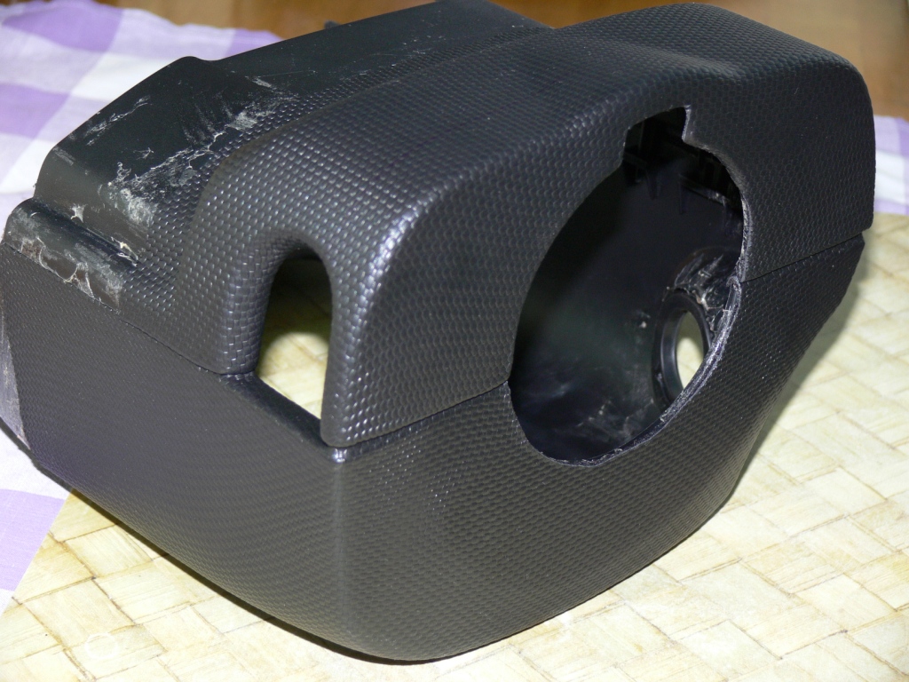

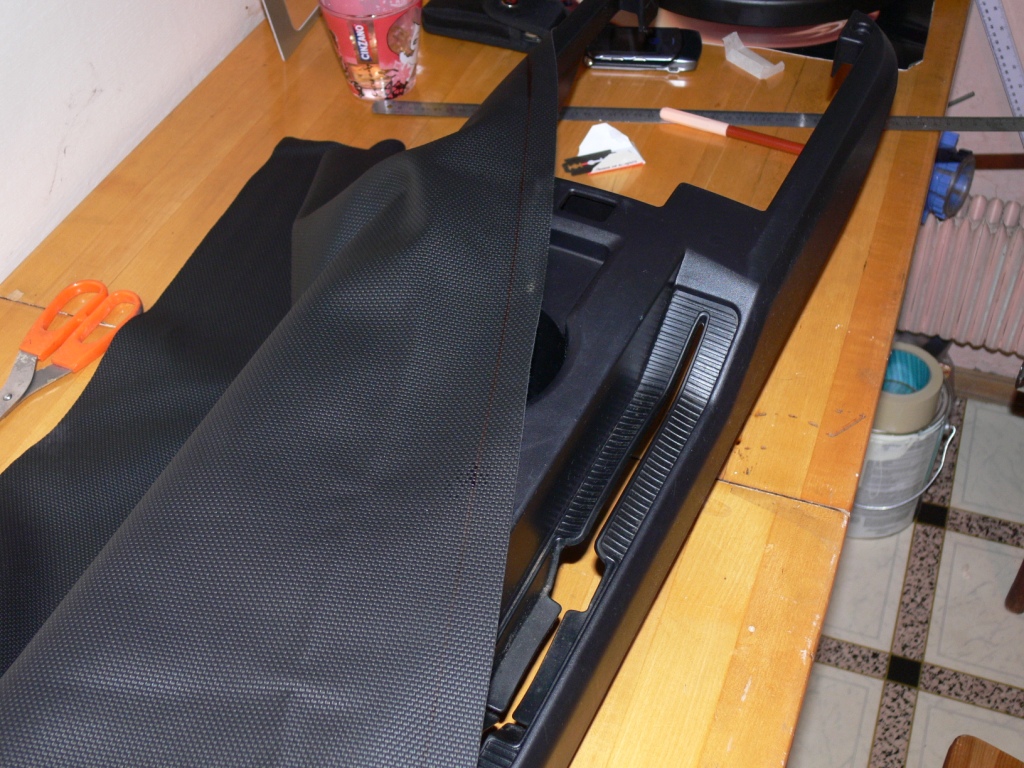

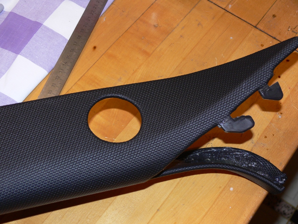

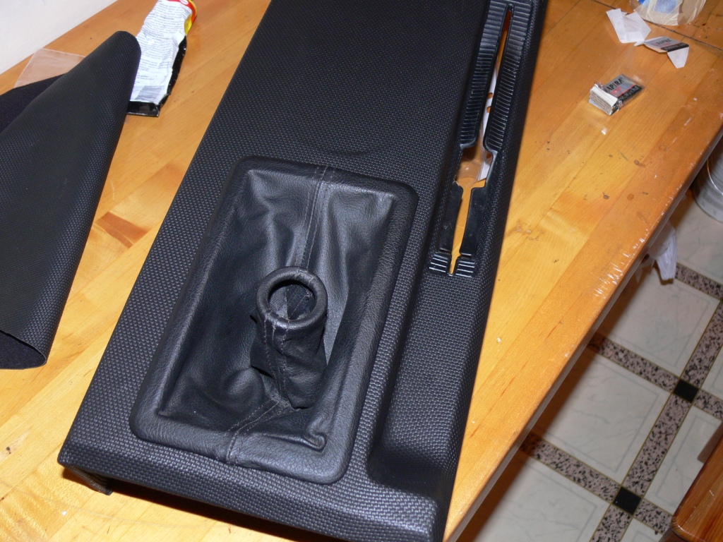

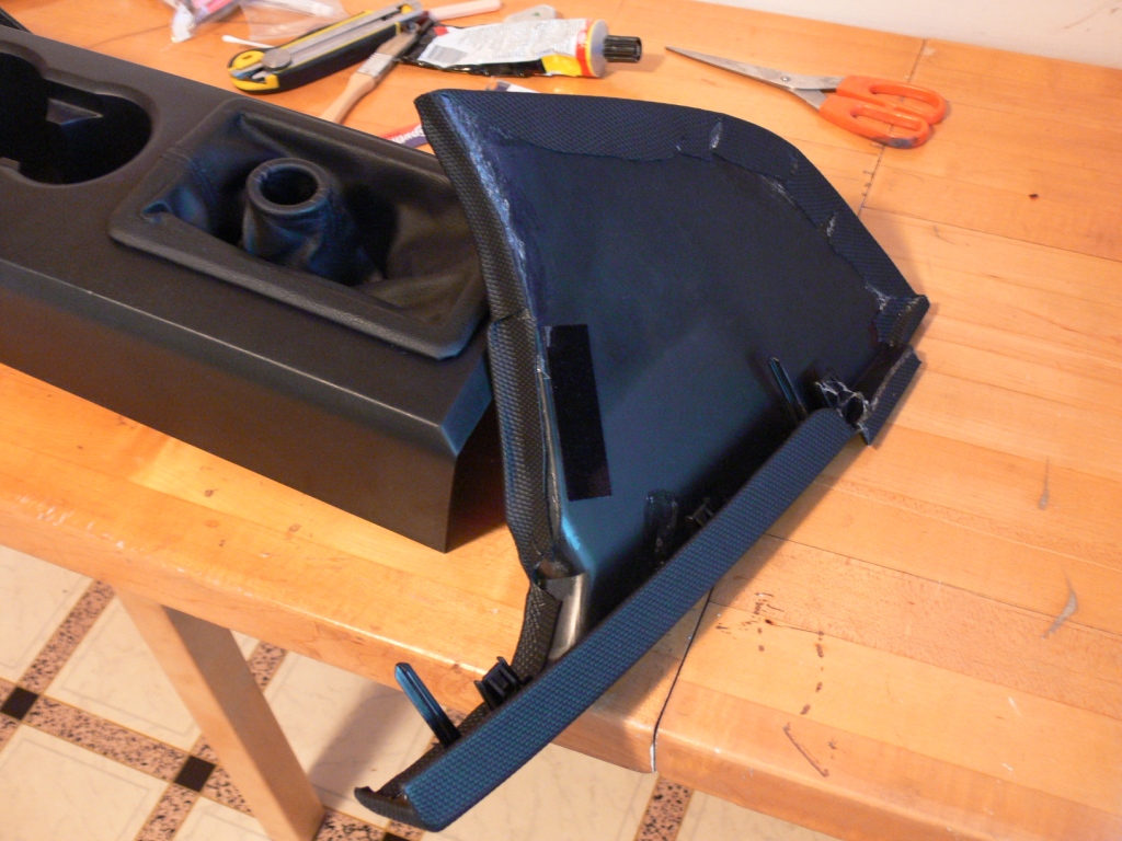

Салон 2005 по качеству материалов представляет собой полное говно - и спорить с этим тяжело. осенью мною был закуплен материал немецкий - что-то вроде резинового винила. Тянется отлично, был уже опробован в деле. Долгими зимними вечерами панели салона перетягивались на кухне при помощи фена, под ободряющее шипение супруги и негодование кота из-за чарующего запаха клея клея "Масн" (можно и Моментом).
Вкратце технология обтягивания винилом проста. Лучше вначале попробовать обтянуть любимую пепельницу)))
Кроите кусок по детали, наливаете клей в одноразовый стаканчик (пол-стаканчика вполне достаточно на большую деталь). Мажете место равномерно без комков (Как в одесском анекдоте "Моня - ви таки мажьте хлеб маслом, мажьте! Так я мажу! Но я жеж вижу, шо ви кусками кидаете - а ви мажьте, мажьте...). Это важно, так как под винилом все проявится.
Достаточно смазать участок в две ладони. Начинаем с ровных участков посередине предмета. Затем греем феном (я пользовался парикмахерским) винил до размягчения и слегка намазанное место. Затем слегка растягиваете винил и кладете его на клей. Выглядит это как порвать гондон и попытаться натянуть его на глобус. Это важно, иначе результат будет сморщенный и некрасивый.
Затем расходимся по периферии. Края и всяческие загогулины оставляем напоследок - они самые трудоемкие. Греть там надо жарче и натягивать сильнее. Концы подворачиваете под деталь и крепите клеевым пистолетом или тем же клеем. Времени на края детали уходит столько-же, как и на саму деталь. Активно работаете лезвиями - лучше покупать "Рапира" из Питера, остальное - кал. Я еще использовал опасную бритву для больших надрезов.

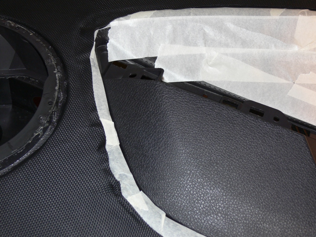

Для маскировки мест от клея пользуетесь малярным скотчем.
В случае неудачи - безжалостно обдираете деталь. Клей снимается только брейк-клинером. Всякие другие растворители портят пластик. Проблемы будут на поверхностях с отрицательной кривизной (не выпуклых), а также при переходе от выпуклых ко впадинам. А таких много. Как справлялся - трахался как взрослый, без трусов(((( переделывал. И все равно кое где складки есть. Их нужно стараться загнать в невидимую поверхность детали.
Вот как это выглядело:

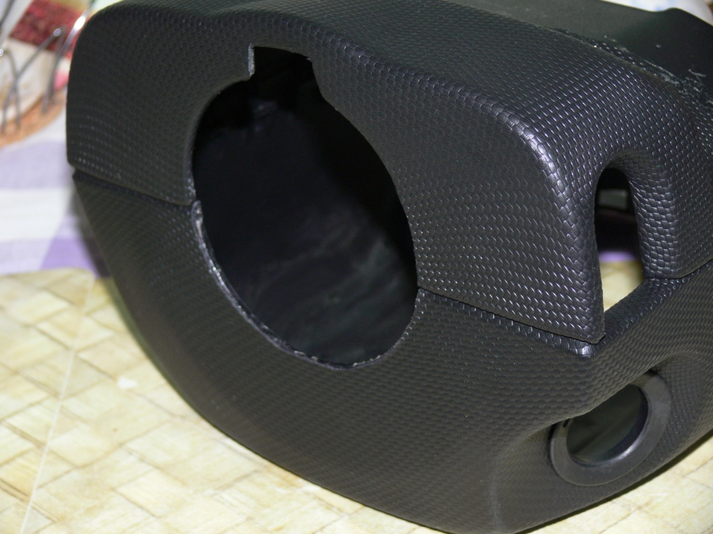

На самом деле много недостатков, можно было лучше. Больше терпения. Торпеду, наверное, переклею. Еще не сделана задняя часть, там очень много отрицательных поверхностей. Даже Мериндосы используют там нарочитые складки, на самом деле из-за кривизны. Чтобы швы не делать.
