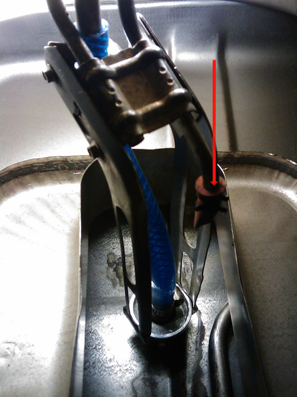

MiDiM Опубликовано 15 Мая 2010 Автор Жалоба Опубликовано 15 Мая 2010 (изменено) Всем привет! Вчера давал пьянству бой и к сожалению не смог вовремя включиться в диалог . Короче, такая картина (пока фото не сделал) попытаюсь опять на пальцах объяснить, в бак из моторного отсека помимо основной магистрали идут еще две трубки. Root, ты же снимал бак и должен был это видеть? Одна из них, которая идет в стоковый модуль насоса, по моему мнению является обратным каналом. Вторая, честно говоря еще не догнал для чего, входит в бак через резиновый уплотнитель. Кто в курсе для чего она, буду благодарен за информацию. Просто уже запамятовал куда она подключалась в инжекторной системе. У меня сейчас установлен обыкновенный Т образный регулятор давления, (фото на страничке "гараж"), то есть предполагается, что излишнее давление стравливается в нижний выход регулятора. Root, в карбюратор я пока не заглядывал, думаю, что он с завода имеет определенную настройку (они ведь там проходят проверку?). Заведу двигатель там будем смотреть и думать крутить винтики или нет. Как правильно заметил ПАдоНаК клапан поплавков не держит давление и бензин начинает сочиться через форсунки. Я бы перешел на механику, но это не дешевле и не проще в плане реализации затеи. У 5.0 94-95 годов крышка цепи ГРМ и помпа не предназанчены для установки механического насоса. Короче, сейчас у меня на повестке два вопроса: для чего две трубки в топливной ситеме и возможно ли вывести обратку через одну из них? При этом один канал (трубка) не понятно функционирует - создает давление... Заранее благодарю всех, кто напрягает мозги в этой теме! Изменено 15 Мая 2010 пользователем midim Цитата
