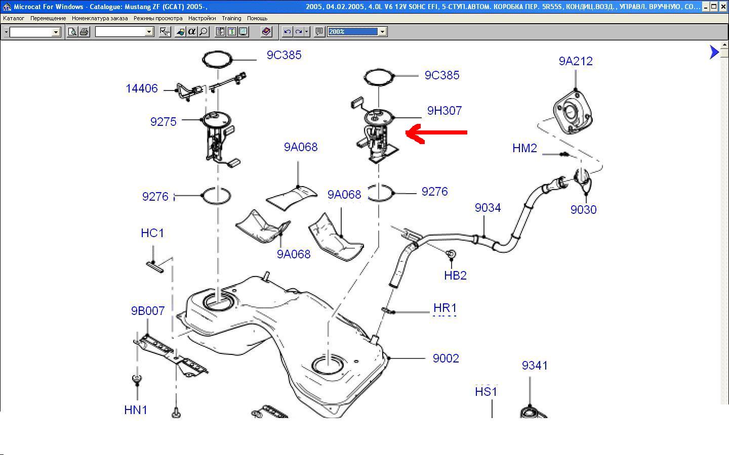

ole Опубликовано 11 Мая 2010 Жалоба Опубликовано 11 Мая 2010 Зажегся датчик check engine. При сканировании в сервисе сказали заменить датчик уровня топлива (который стрелку показывает). Надо менять. Позвонил по магазинам, объявили, что есть только с топливным насосом....А это порядка 7000 только в Америки без доставки... Есть ли вариант приобретения только датчика и где ? Спасибо заранее! Олег. Цитата
Soto Опубликовано 11 Мая 2010 Жалоба Опубликовано 11 Мая 2010 Зажегся датчик check engine. При сканировании в сервисе сказали заменить датчик уровня топлива (который стрелку показывает). Надо менять.Позвонил по магазинам, объявили, что есть только с топливным насосом....А это порядка 7000 только в Америки без доставки...Есть ли вариант приобретения только датчика и где ?Спасибо заранее!Олег.Меняется тока с насосом. Цитата
chick Опубликовано 12 Мая 2010 Жалоба Опубликовано 12 Мая 2010 (изменено) Зажегся датчик check engine. При сканировании в сервисе сказали заменить датчик уровня топлива (который стрелку показывает). Надо менять.Позвонил по магазинам, объявили, что есть только с топливным насосом....А это порядка 7000 только в Америки без доставки...Есть ли вариант приобретения только датчика и где ?Спасибо заранее!Олег. В пределах 20 тыс руб. Изменено 12 Мая 2010 пользователем chick Цитата
BORT044 Опубликовано 12 Мая 2010 Жалоба Опубликовано 12 Мая 2010 В пределах 20 тыс руб.Какие 20 тыс??? Цитата
Pinaev Опубликовано 12 Мая 2010 Жалоба Опубликовано 12 Мая 2010 MOTORCRAFT Part # PS255 {#7R3Z9A299C} $23.79 датчик уровня топлива существует отдельно и стоит всего ничего Цитата
BORT044 Опубликовано 12 Мая 2010 Жалоба Опубликовано 12 Мая 2010 MOTORCRAFT Part # PS255 {#7R3Z9A299C} $23.79датчик уровня топлива существует отдельно и стоит всего ничегоНе существует! Смотри внимательно! Цитата
Pinaev Опубликовано 12 Мая 2010 Жалоба Опубликовано 12 Мая 2010 Не существует! Смотри внимательно!http://www.rockauto.com/catalog/moreinfo.php?pk=1014737речь не о нём идёт? Цитата
BORT044 Опубликовано 13 Мая 2010 Жалоба Опубликовано 13 Мая 2010 http://www.rockauto.com/catalog/moreinfo.php?pk=1014737речь не о нём идёт?Конечно нет! Это датчик из второго отделения бака и к указателю на панели приборов отношения не имеет. Цитата
Vital Опубликовано 22 Сентября 2010 Жалоба Опубликовано 22 Сентября 2010 Про эту помпу речь идёт, правильно? (та же проблема) Цитата
chick Опубликовано 22 Сентября 2010 Жалоба Опубликовано 22 Сентября 2010 Какие 20 тыс??? Так и есть. Твоя работа+бензонасос были в пределах 20 тыс. Цитата
Mighty_Gringo Опубликовано 22 Сентября 2010 Жалоба Опубликовано 22 Сентября 2010 Весной покупал бензонасос в автоклондайке чото в районе 14 тыщ, там было тогда 3 штуки в наличии Цитата
Vital Опубликовано 27 Сентября 2010 Жалоба Опубликовано 27 Сентября 2010 Почистил разъём бензонасоса, скинул ошибку. Четыре раза заправился после этого.- неисправность не повторяется пока. Цитата
