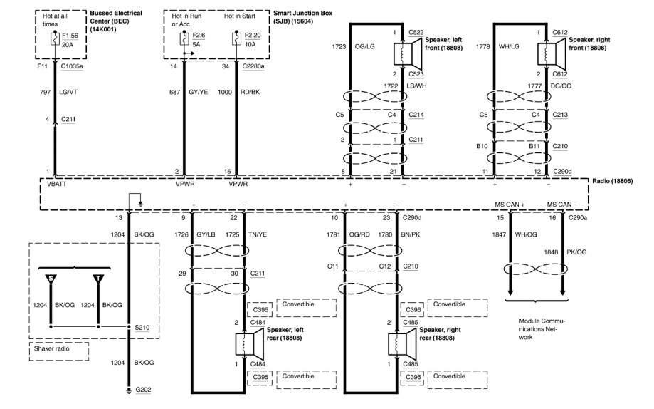

dwheeler17 Опубликовано 12 Мая 2010 Жалоба Опубликовано 12 Мая 2010 Всем привет!Начну с того, что сам я далеко не спец и что касается машин, то до коня ничего сам не делал. Но после приобретения коняшки и появления на этом форуме понял что мне это небходимо и уже с вашими советами много чего сам сделал. Оказывается не все так плохо! Решил заменить штатную магнитолу на своем V6 с одним товарищем электриком который тоже любит поковырятmся! Выбрал для замены вот ету:http://music-factory.ru/auto/model.php?mode=FH-P80BTА то родная просто ужасно играла. И вот что получилось. В штатной магнитоле сзади было два входа (если смотеть на схеме PDF слева и направо то назовем вход ?1 и ?2, а вход ?3 понимаю, имеется только на шейкерах??). Разобрали панель, сняли штатную и начали подключать, а в приобретенном Pionnere только один разъем под вход ?2. Тоесть фишку из входа ?1, такую широкую, просто некуда воткнуть и она до сих пор там сзади просто болтается. В итоге после подключения стали играть передние верхние колонки и задние, а нижние перестали играть. Предположили что передние нижние подключаются в разъем ?1. ?Проходящие? мимо ?спецы? начали давать советы, что нужно запаралелить передние колонки и все будет игpать. Сняли обшивку с дверей, а там получается что колонки запаралелены, потому как как от нижних к верхним идет проводом с фишкой а уже от верхних идут провода к голове. Получается какой-то косяк. Я то купил 4х канальный Pioneer, а коне моем получается 6 каналов??? Из схемы PDF, если я правильно понимаю, что нижние колонки как раз таки подключаются через вход ?1, которого у меня нет в новой магнитоле просто нет. Какой то получаеся хреновый эксперимент! А еще, когда подключили саб с усилком, саб немного поиграл и после того как все отсоединили и снова подсоединили что то стало с усилком и он перестал качать. Вроде не сгорел, предохринитель не поплавился, лампочка на нем работет, но не качает. Подключали к другой машине и тоже не качал, динамик в сабе как сердце бьется и все. Так то новая магнитола играет, все ок. Но не играют нижние передние колонки. Еду сегодня менять усилок, постотрим.Все что описал выше может для кого то покажется глупым, но хочу попросить совета / помощи. Мог бы поехать и установить все в цетре, но хочется самому разобрать, конечно с вашей помощью!Вопросы:Можно ли что-нибудь сделать что бы передние нижние колонки играли в моем случае?? И если да, то как?И может тот фактор, что нижние передние не подключены повлиять на усилок или это совпадение и косяк с усилком??Вдруг кто то именно с такой ситуацией сталкивался?Всем сэнкс и сорри за длинный пост!!!_____.pdf_____.pdf Цитата

Naz Gul Опубликовано 12 Мая 2010 Жалоба Опубликовано 12 Мая 2010 Чё-то не понял: штатная магнитола Шэйкер 500?? А про усилители для басовиков под кик-панелями в курсе?? Запараллелить, *** (я больше не буду ругаться матом)!.... Гони поганым веником всех советчиков... Цитата
dwheeler17 Опубликовано 12 Мая 2010 Автор Жалоба Опубликовано 12 Мая 2010 Чё-то не понял: штатная магнитола Шэйкер 500??А про усилители для басовиков под кик-панелями в курсе?? Запараллелить, *** (я больше не буду ругаться матом)!.... Гони поганым веником всех советчиков...Не, вобще не Шейкер, а простая, на ней нет никаких Шейкеровских надписей!А что за усилители такие? они интересно на всех конях стоят или от комплектации зависит?? а про таких советчиков - это точно!!! Цитата
Naz Gul Опубликовано 12 Мая 2010 Жалоба Опубликовано 12 Мая 2010 Не, вобще не Шейкер, а простая, на ней нет никаких Шейкеровских надписей!А что за усилители такие? они интересно на всех конях стоят или от комплектации зависит?? а про таких советчиков - это точно!!! Тада расслабится: нет шэкеров - нет усилителей. Но параллелить всё равно не надо!! щас постараюсь найти схемку. Цитата
Naz Gul Опубликовано 12 Мая 2010 Жалоба Опубликовано 12 Мая 2010 (изменено) В общем непонятки какие-то... Вот Speakers.pdf краткое описание работы А вот и схемка. Так вот если ты говоришь, что у тебя basic audio system (на один диск) то у тебя на всю машыну должно быть ровно 4 (четыре) спикера. Какие такие "нижние" тогда? Изменено 12 Мая 2010 пользователем Naz Gul Цитата
dwheeler17 Опубликовано 13 Мая 2010 Автор Жалоба Опубликовано 13 Мая 2010 В общем непонятки какие-то...Вот Speakers.pdf краткое описание работыА вот и схемка.Так вот если ты говоришь, что у тебя basic audio system (на один диск) то у тебя на всю машыну должно быть ровно 4 (четыре) спикера. Какие такие "нижние" тогда?Таак, че то непонятненько!! Я понимаю что на шейкерах должно быть написано либо 500 либо 1000. у меня ничего не написано и действительно audio system на один диск! но прочитав твой вложенный файл там написано что шейкер 500 "is equipped with a subwoofer speaker in each door"!! вот ето и есть ети сабы, потому что когда мы еще обшивку сняли с двери и увидели их я еще удивился что такие здоровые динамики стоят! тоесть на передних дверях вверху динамики а ниже сабы. какая то несостыковочка получается! машина приплыла с пендосии и такое впечатление,что может сняли шейкер 500 и всавили ету простую. (ну не могли же двери поменять,! ) а усилок то на них стоит именно в голове, поетому наверно они у меня никогда и не играли, потому как нечем их было запустить! но явно получается что все по динамикам это шейкер 500, а стоит base audio system!!может будут какие нибудь коменты, идеи??!! как мне запустить ети нижние сабы? ведь в новой магнитоле нет разъема под вторую такую широкую фишку (она сейчас просто болтается). хреново ничего не понимать!! если здесь никто не подскажет придется здаваться и ехать к проффи, но хотелось разобраться самому виз ер хэлп!!! Цитата
