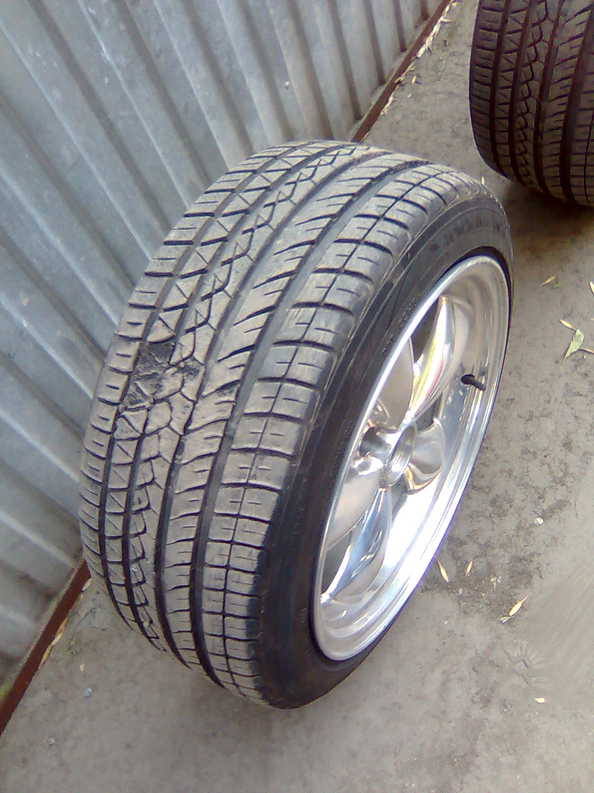

avrb Опубликовано 21 Мая 2010 Жалоба Опубликовано 21 Мая 2010 что за резина? может, бракованная? на экспертизу и продавцу обратно... Цитата

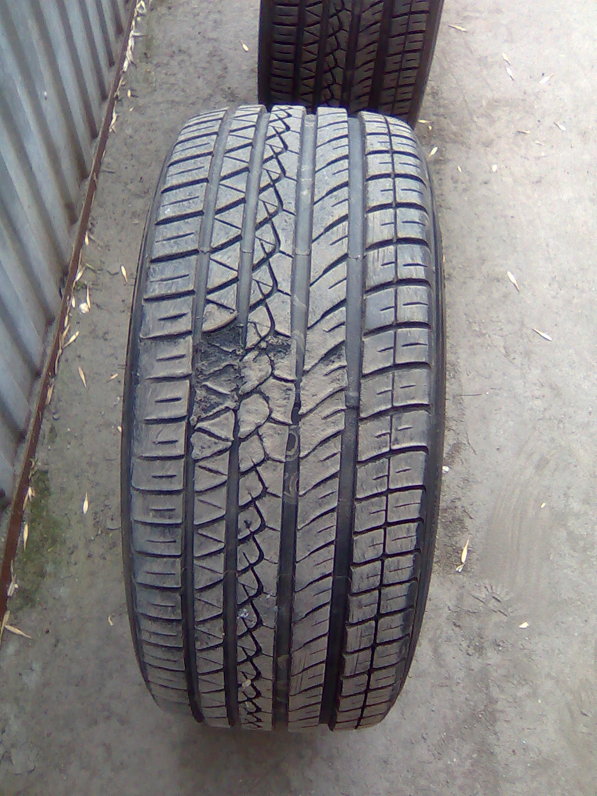

Pingvinov Опубликовано 21 Мая 2010 Автор Жалоба Опубликовано 21 Мая 2010 Это как так? АБС?Это как раз отсутствие АБС. Экстренное торможение с приличной скорости. Передние колеса блокируются, машина двигается таким манером метров 15, в месте контакта неподвижных шин с асфальтом получается такая пакость. Шины проехали только тысячу километров. Цитата
Pingvinov Опубликовано 21 Мая 2010 Автор Жалоба Опубликовано 21 Мая 2010 (изменено) что за резина?может, бракованная?на экспертизу и продавцу обратно...Шины Йокогама. Продавец в Америке. Отправлять было бы накладно, даже если бы были основания. Изменено 21 Мая 2010 пользователем Pingvinov Цитата

36606 Опубликовано 21 Мая 2010 Жалоба Опубликовано 21 Мая 2010 Сереж, а отпускать тапку не пробовал? Говорят помогает.... Покрышки прикатаются еще. зы А такая хрень зовется не экстренное торможение, а юз, в котором ничего хорошего нет. Если бы отпустил а потом снова нажал минимум метр выигралбы. Цитата
DeemoNbl4 Опубликовано 21 Мая 2010 Жалоба Опубликовано 21 Мая 2010 Леша, ничерта они не прикатаются. У меня была такая же шляпа: тормозил с 180 на гонках, перед пологим поворотом, но с паршивым асфальтом. И одно правое колесо заблокировалось (АБС нету), что я почувствовал только увидив дым потому что ничего не изменилось. На колесе проплешина, ездить нереально, прикатываться ничего не будет, колесо (Pilot Sport PS2) выкинул. Это только если назад и пожечь из, но они все равно не выровняются в ноль. Хотя можно попробовать Сереж, жалко, конечно. Но 17" колеса в твоем размере, кажется, легко доступны в широкой продаже? Цитата
Pingvinov Опубликовано 21 Мая 2010 Автор Жалоба Опубликовано 21 Мая 2010 Сереж, а отпускать тапку не пробовал? Говорят помогает.... Покрышки прикатаются еще.зы А такая хрень зовется не экстренное торможение, а юз, в котором ничего хорошего нет. Если бы отпустил а потом снова нажал минимум метр выигралбы.Леша, Это должно быть навыком. Тогда можно в это играть. Если навыка нет, то экспериментировать перед препятствием не хочется. Если бы метр выиграл, это ничего бы не поменяло, а если бы метр упустил, могло бы быть худо.То, что в таких торможениях ничего хорошего нет, готов мелом написать на доске 100 раз, чтобы не забыть при случае. Цитата
Pingvinov Опубликовано 21 Мая 2010 Автор Жалоба Опубликовано 21 Мая 2010 Леша, ничерта они не прикатаются. У меня была такая же шляпа: тормозил с 180 на гонках, перед пологим поворотом, но с паршивым асфальтом. И одно правое колесо заблокировалось (АБС нету), что я почувствовал только увидив дым потому что ничего не изменилось. На колесе проплешина, ездить нереально, прикатываться ничего не будет, колесо (Pilot Sport PS2) выкинул.Это только если назад и пожечь из, но они все равно не выровняются в ноль. Хотя можно попробовать Сереж, жалко, конечно. Но 17" колеса в твоем размере, кажется, легко доступны в широкой продаже?С заменой проблем нет. Резины полный гараж. Поставил вперед те колеса, которые я изредка использую вместо Мики Томпсонов сзади. Просто жалко, что изгадил 2 новые шины. Цитата
DeemoNbl4 Опубликовано 21 Мая 2010 Жалоба Опубликовано 21 Мая 2010 С заменой проблем нет. Резины полный гараж. Поставил вперед те колеса, которые я изредка использую вместо Мики Томпсонов сзади. Просто жалко, что изгадил 2 новые шины.Смотри на это позитивно: я с удовольстием изгадил бы 2 шины и не получил бы ДТП. Все относительно.Не расстраивайся. Цитата
Pingvinov Опубликовано 21 Мая 2010 Автор Жалоба Опубликовано 21 Мая 2010 Смотри на это позитивно: я с удовольстием изгадил бы 2 шины и не получил бы ДТП. Все относительно.Не расстраивайся.Именно так. Порадовался новым Кобровским тормозам и большому вакуумнику - Фоксовские бы ни за что не справились с задачкой. Все хорошо! "Опыт - сын ошибок трудных". Цитата
