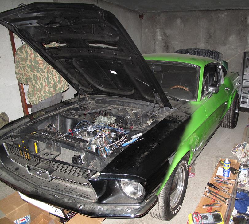

pavel Опубликовано 1 Октября 2010 Жалоба Опубликовано 1 Октября 2010 (изменено) совсем?...Нет.К потёкшей помпе (новая в багажнике уже лежит), сегодня утром добавился генератор...Простоял 1,5 часа в живописном месте, на набережной невы у летнего сада, между двух мостиков, в ожидании эвакуатора.Но потом Муст одумался, завёлся и довёз меня до гаража, где окончательно заглох.А хотел к Сене не выходных заехать тормоза перетряхнуть, придётся с геной шаманить, если друг с тестером подтянется, сам я в электричестве ноль.В Академии объявили 7843 рябчика за NSA ALTERNATOR ЗЫ. Был бы оч спасибо, если кто поможет протестить генератор на работает/неработает (с меня привезти увезти и пиво)ЗЫЗЫ. Хрюшку могли бы там же зажарить Изменено 1 Октября 2010 пользователем pavel Цитата

avrb Опубликовано 1 Октября 2010 Жалоба Опубликовано 1 Октября 2010 (изменено) чёто я не вкурил... едем к Гене ставить генератор? тестер кстати, у меня есть... только я не силён в его использовании... Изменено 1 Октября 2010 пользователем avrb Цитата
pavel Опубликовано 1 Октября 2010 Жалоба Опубликовано 1 Октября 2010 Думаю Гена, который Геннадий, не очень бы обрадовался такому десанту Я это про генератор... После работы приехал в гараж, оказалось, что от генератора отгорела шпилька, которая из диодного моста торчит, на которую + провод прикручен. Вот сижу и думаю, с какого хрена. Завтра в ремонт снесу, пусть глянут. Цитата
Арсений Опубликовано 2 Октября 2010 Жалоба Опубликовано 2 Октября 2010 (изменено) Представился столик у выезда, термос, кружки и канистра с бензином. Товарищам чайку подливать, а машинке газолинчику. И все в противогазах =) На какое место Крохе противогаз натягивать? После работы приехал в гараж, оказалось, что от генератора отгорела шпилька, которая из диодного моста торчит, на которую + провод прикручен.Вот сижу и думаю, с какого хрена. Завтра в ремонт снесу, пусть глянут. Как с какого: гайка разболталась, вот шпилька и померла. По идее тебе должны заменить диодный мост, на остальное не соглашайся! Изменено 2 Октября 2010 пользователем Арсений Цитата
