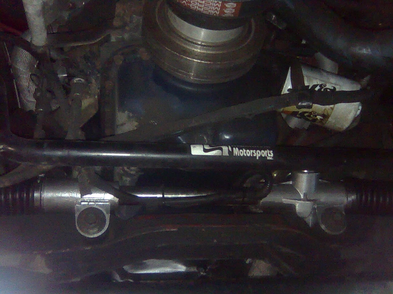

Pingvinov Опубликовано 6 Августа 2010 Автор Жалоба Опубликовано 6 Августа 2010 Elephant писал(а): В "ГАРАЖЕ" выложишь инфу с фото?Снизу фотографировать не очень удобно. Я на стенде схода/развала щелкнул разок телефоном. Рейка она и есть рейка. Цитата
