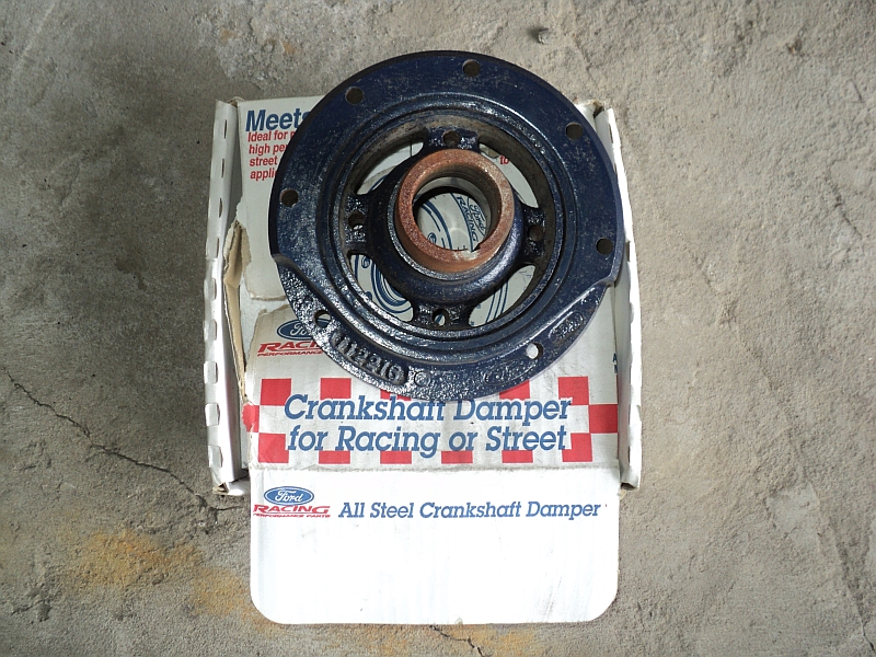

badtoboy Опубликовано 27 Декабря 2012 Жалоба Опубликовано 27 Декабря 2012 KillBill писал(а): Это и есть демпфер. Вот он снят (см рисунок), к нему прикручен шкив коленвала для приводного ремня. Депфер служит для гашения вибрации двигателя, форма и вес расчитываются под каждый тип мотора. Конструктивно все они однотипные - ступица 3, сам уравновешивающий груз 1, и пространство между ними залито резиной 2. Груз отрывается от резины и проворачивается, появляется дисбаланс и вибрация, так же как и при балансировке колес.сенкс за разъяснение, будем завтра искать. Надеюсь не дорого стоит Цитата
badtoboy Опубликовано 28 Декабря 2012 Жалоба Опубликовано 28 Декабря 2012 Оказывается дефицит, покрайней мере у нас, мож кто номерок подскажет? В том то и дело, что демпфер то отвалился и болтается на валу И еще, помогите советом, где найти его? Может у кого есть, хоть б/у, и можно ли вообще так ездить? Цитата

metaxin Опубликовано 24 Февраля 2016 Жалоба Опубликовано 24 Февраля 2016 Добрый вечер друзья! недавно откопал своего коня 1995 года 5,0. мккп мало разбираюсь в точном названии частей. проблема с движком. там где радиатор есть главный типа маховик или кок его звать .... он выходит из движка и крутит весь ремень. я видел что из него торчит некая резинка, 1см. меня предупреждали , что надо менять, я пока ездил так как есть. Конь стоял 2-3 месяца пока зима. недавно завел и перебывал проехать немного, ставил на стоянку, на льду забуксовал и меня выталкивали добровольцы. давал сильные обороты и в какой то момент после отдышки я его завел и пошла у машины вибрация по всему корпусу, я посмотрел и обнаружил , что резинки торчащей на 1 см. более нет и нашел ее под капотом. машину сразу заглушил и оттолкали руками на место. что это з тема и какие причины и последствия могут быть? я на нем в таком состоянии не ездил, прошу подсказать что мне делать и как называется и есть ли схема с описанием что случилось с конём спасибо за любые советы как по теме поломки так и по ремонту. жду ваших комментариев!!! Цитата

Dep Опубликовано 24 Февраля 2016 Жалоба Опубликовано 24 Февраля 2016 Балансир вала поменяй и все)) Цитата
Harper Опубликовано 24 Февраля 2016 Жалоба Опубликовано 24 Февраля 2016 http://www.rockauto.com/en/catalog/ford,1995,mustang,5.0l+v8,1134188,engine,harmonic+balancer,5512 Меняй. Цитата
metaxin Опубликовано 24 Февраля 2016 Жалоба Опубликовано 24 Февраля 2016 Деп, подскажи по подробнее что где и как ? спасибо!!! Цитата
Harper Опубликовано 24 Февраля 2016 Жалоба Опубликовано 24 Февраля 2016 Если сам будешь, то купи https://www.google.ru/imgres?imgurl=http://media.220-volt.ru/images/f/1200x800/catalogue/119/119780.jpg&imgrefurl=http://www.220-volt.ru/catalog-119780/&h=800&w=1200&tbnid=lToDrZBFWjld6M:&docid=KLGfMixmt-AtBM&ei=VRrOVpv6GaHF6ASUiZe4BA&tbm=isch&client=opera&ved=0ahUKEwjb-MeKppHLAhWhIpoKHZTEBUc4ZBAzCDwoOTA5 иначе охренеешь. Цитата

metaxin Опубликовано 24 Февраля 2016 Жалоба Опубликовано 24 Февраля 2016 Парня, простите я не допонял и запутался , там в самом низу круглая штука )) с у нее внутри была резинка которая торчала на момент покупки на 1 см. теперь ее нет как это называется 7 Цитата
root Опубликовано 24 Февраля 2016 Жалоба Опубликовано 24 Февраля 2016 (изменено) Там деталь из двух частей Balancer - балансир с той резинкой и Crankshaft pulley - шкив на который ремень одевается Изменено 24 Февраля 2016 пользователем root Цитата
