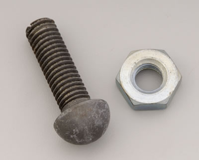

Октуда этот болт?
Наконец то занялся коробкой и сцеплением, на коробку ребилд кит вроде встал, сейчас сцепу ставим пришло куча запчастей а куда этот болт ставится понять не можем

В этот болт упирается вилка сцепления, находится внутри колокола. Только не спеши выкидывать старый, проверь подходит ли он по длине. Я тоже себе заказывал, оказался короче, я просто хорошенько смазал графитовой смазкой старый и характерное подпискивание пропало.
