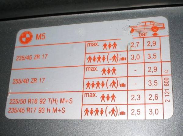

SVO Опубликовано 25 Апреля 2006 Жалоба Опубликовано 25 Апреля 2006 (изменено) Какие размеры резины? Какое давление качаете?Была подобная проблемма недавно, у меня на БМВ... перед 235/45...зад 245/45 17радиус... изначально качнул на 2,3-2,4 по кругу, следуя каталогу. Машина тоже вела себя мягко говоря неадекватно, металась только в путь.После обнаружения показанной здесь красивой таблички и последующей накачки колес по ней, машину не узнать! Появилась стабильность, идет четко. Так что советую попробовать. На Каприке по кругу 245/45/рэ17 тоже качаю такое давление, идет аки по рельсам.ЗЫ: Естественно, данная тема может помочь, при подвеске и рулевом в хорошем состоянии, а также правильном сход-развале. ЗЫЫ: табличка, увы, не от моей машины. Изменено 25 Апреля 2006 пользователем SVO Цитата
Макс Опубликовано 25 Апреля 2006 Жалоба Опубликовано 25 Апреля 2006 Т.е., ты хочешь сказать, что при R 17 235х45 давление 2,5 спереди и 3 сзади ? Цитата
KillBill Опубликовано 25 Апреля 2006 Жалоба Опубликовано 25 Апреля 2006 (изменено) Т.е., ты хочешь сказать, что при R 17 235х45 давление 2,5 спереди и 3 сзади ?←Более прикольно то что немцы не знают скока вешать спереди если стоит 255/40/17 2,5/3,0 это похоже если много везешь - весь салон плюс багажник до краев. А то на пустой машине начнет середину покрышки есть Изменено 25 Апреля 2006 пользователем KillBill Цитата
DeemoNbl4 Опубликовано 25 Апреля 2006 Жалоба Опубликовано 25 Апреля 2006 Т.е., ты хочешь сказать, что при R 17 235х45 давление 2,5 спереди и 3 сзади ?←Более прикольно то что немцы не знают скока вешать спереди если стоит 255/40/17 2,5/3,0 это похоже если много везешь - весь салон плюс багажник до краев. А то на пустой машине начнет середину покрышки есть←я думаю в наклейке имеется в виду - the same Цитата
SVO Опубликовано 26 Апреля 2006 Жалоба Опубликовано 26 Апреля 2006 Немцы знают все. А 255 ширина спереди на пятую модель и не ставилась никогда, ибо управляемость страдает. А посему и в табличке нет записей.ЗЫ: Я качнул без фанатизма, перед 235/45 - 2,6 зад 245/45 - 2,7. Цитата

Cone Опубликовано 26 Апреля 2006 Автор Жалоба Опубликовано 26 Апреля 2006 Резина у меня 265/40 по кругу и это было принципиальное решение.То что на бехи не ставят 255 на перед тоже ясно. В общем случае возникает эффект как у меня, а с подвеской немцы мутить не хотят.При нормальном настрое подвески более широкая резина как сзади, так и впереди положительно влияет на управляемость (в разумных пределах)Скока качать не знал и не очень понимаю сейчас, поэтому предварительно накачал стандартно 2 атм - попробую побольше.... а вдруг... хотя сомневаюсь...Нда... Все по бабски получилосьСначала купили сумочку, к ней потом сапоги с перчатками, затем шубу и тдВообщем я так для себя понимаю что: 1) щас мне надо заказывать camber/custer plates + tie rod ends - поможет - значит карашо если нет,то2) До кучи заказывть удлиненные рычаги (что автоматически тянет за собой Койл овер), это увеличит кастор, но на плечо обкатки данная установка не влияет. Плохо, что начнут сильно торчать передние колеса (щас торчат в пределах разумного не портя екстерьер)Если и это плохо поможет, то3) Для снижения плеча обкатки придется мутить с углом соединения стойки и поворотного кулака. Угол надо снижать, и это плохо...придется снимать металл с поворотного кулака Или данные действия вместо варианта ?2.Может кто-нибудь ткнет носом сколько вылет у мустанговских 16** колес (чего-то не нашел), хоть будет понятно насколько в числах поменялось плечо обкатки Цитата

Cone Опубликовано 6 Мая 2006 Автор Жалоба Опубликовано 6 Мая 2006 А резинка слу4аем не направленая? Были приценденты...←Резина направленная, но одета правильно.Повысил давление в шинах до 2,5 и стало полегчеНо хронику будем лечить модернизацией подвески Цитата
