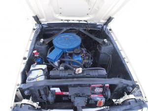

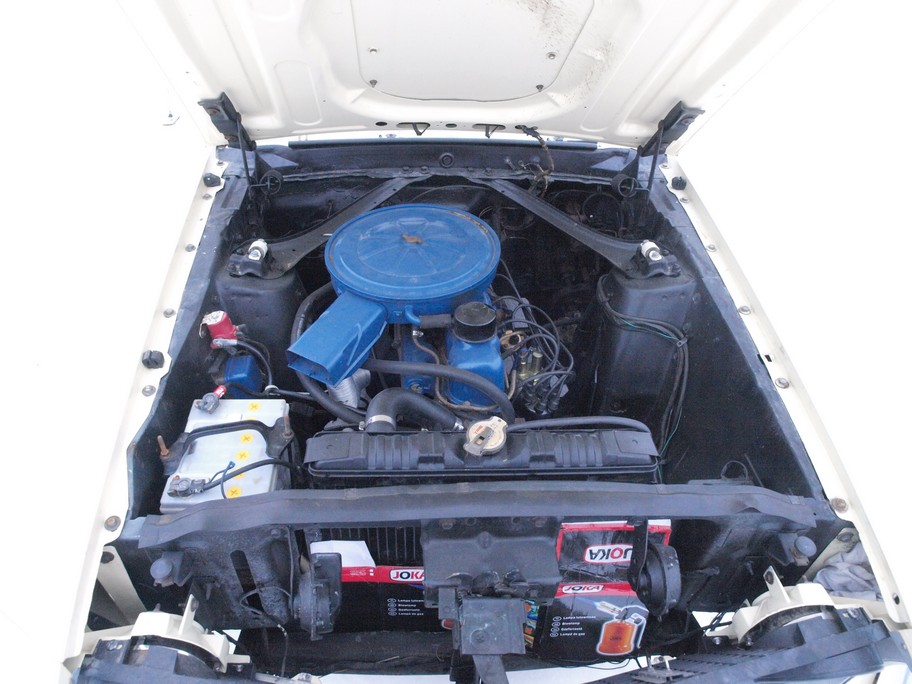

Что за двигатель? и какое масло лить?
  Kostakiori писал(а):
Хозяин бывший живёт в штате Пенсильвания :rolleyes: Я его взял у барыг а им вобше пофиг что там и как, главно заводится и всё забирай или другие заберут он у них год стоял на улице после привоза и никто ничего там не менял :( Баракуду которую я смотрел с наружи супер движка живая автомат не дёргает плавно стартует но дно всё гнилое двери в нутри ржавые она у них почти у самой воды стояла и им пофиг что с ней и как в Литве ведь нет растоможки по этому за эту икону автостиля просили 10000$ а за эти деньги в любом случае заберут кому нужно.
Да масло я буду менять полностью с промывкой наверно нужно брать 8 литров пусть остаётся про запас.
Мои поздравления! Кароший покупка :);) ! Движка у тебя старый и наверняка износ не маленький, потому лей туда минералку 10W40 и не парься. Можно и полусинтетику, но тогда надо промыть раза два: сначала заливаешь в старое масло пятиминутку, крутишь минут семь десять на холостых, потом промывкой, а потом масло которое дальше юзать будешь. На нём прогреваешь движку хорошо, можно в ходу, но не на максимальных режимах. Снова всё это сливаешь и заливаешь свежее масло. При каждой смене жижи меняй фильтр. А ещё лучше провести раскоксовку движки. Есть препарат такой "Лавр" Купи и делай по инструкции. Саму раскоксовку на старом масле делай, потом поменяй с промежуточной промывкой, как я написал выше. Залей новое масло и новый фильтр поставь и дай просраться на трассе минут пять-десять на максимальных оборотах с максимальной нагрузкой. Слей это масло залей свежее + фильтр. Гарантию даю, заметишь сразу как коник резвее станет.

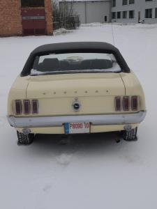

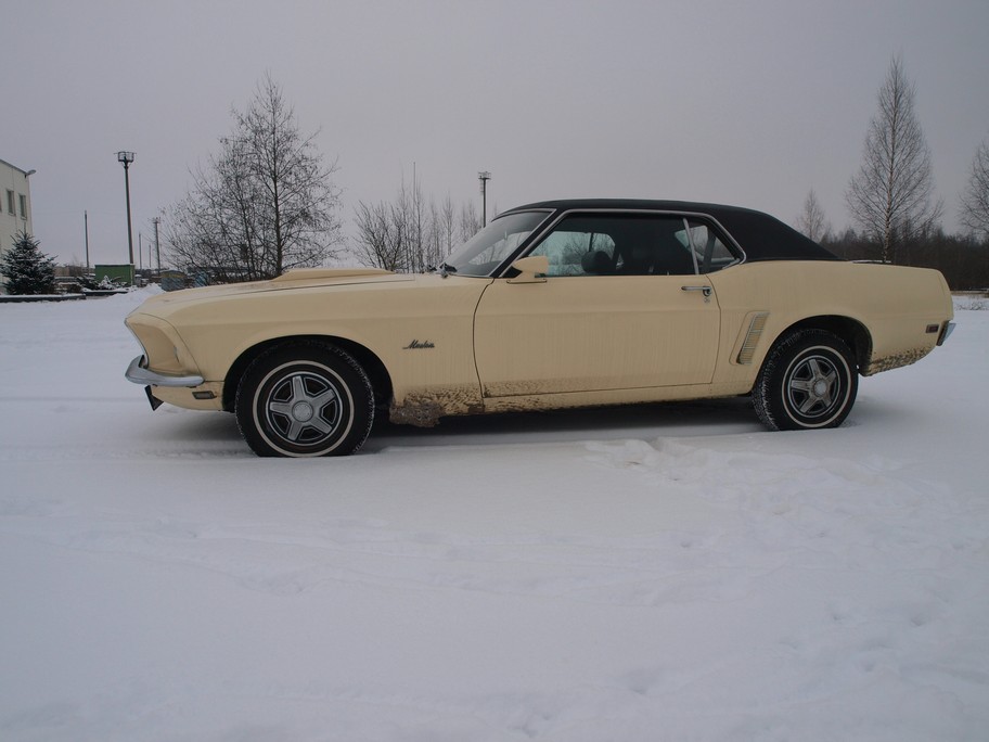

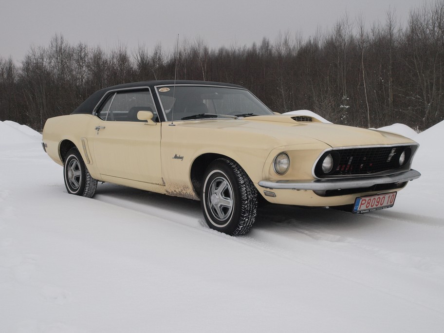

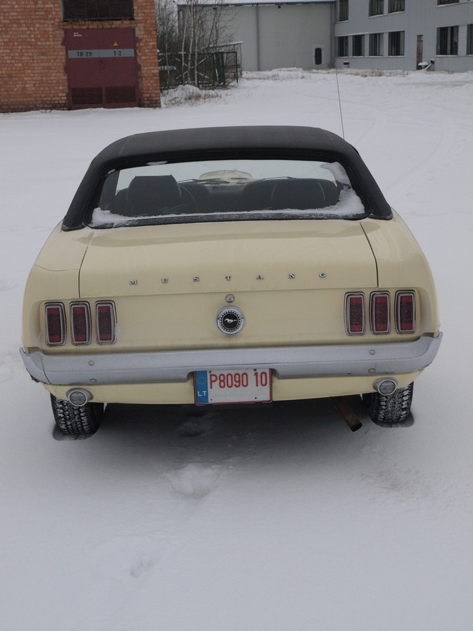

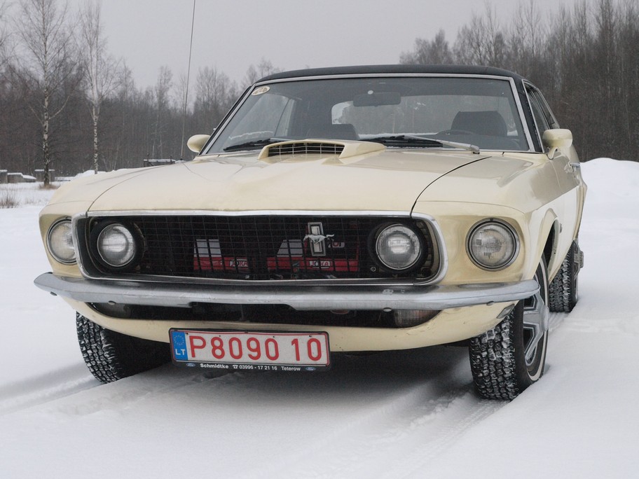

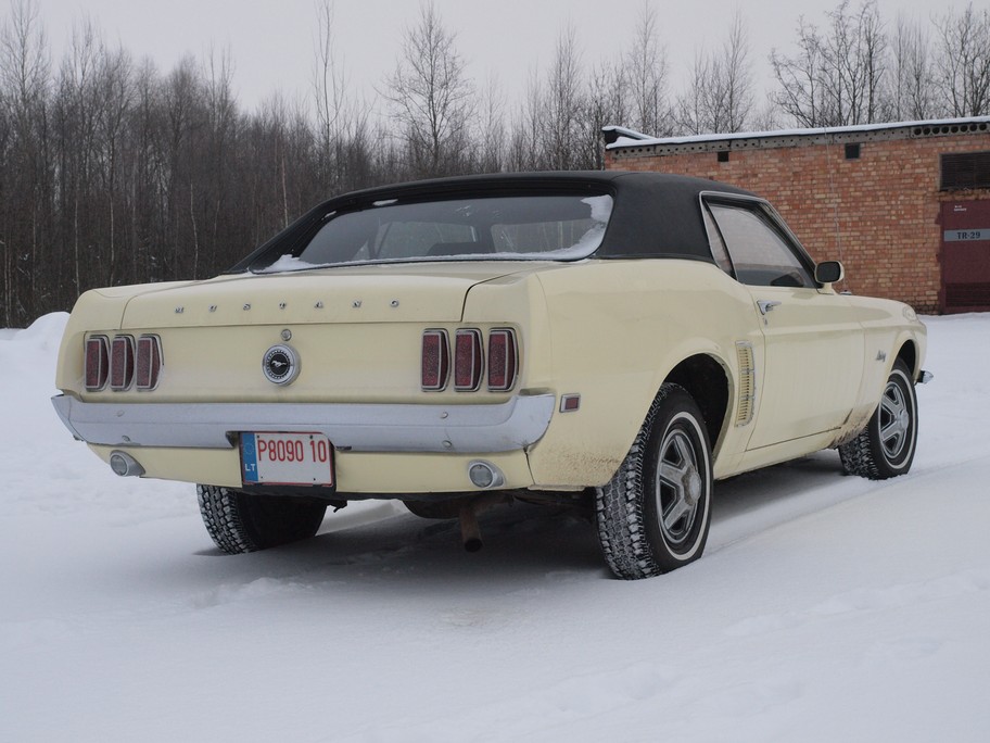

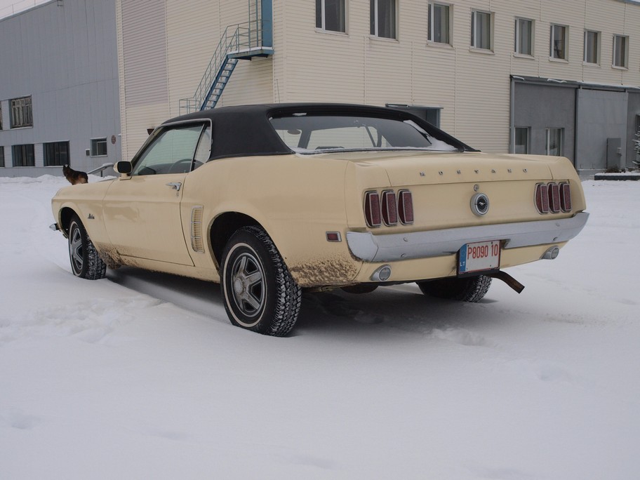

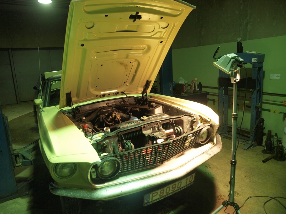

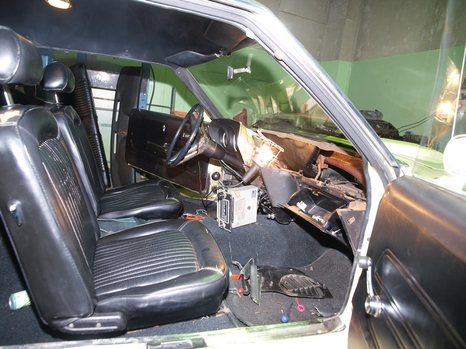

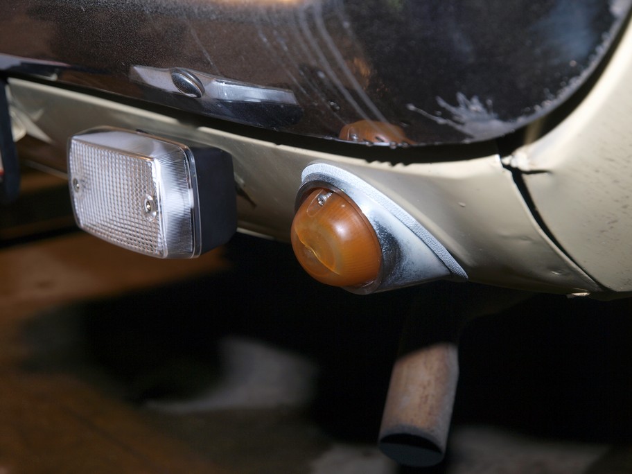

Вот машинка и небольшая переделка чтоб она прошла сертифткацию по стандарту евро союза. Очень геморно было переделывать задние поворотники пришлось снимать торпедо и перебирать прводку а то в задних фонарях по одной двух нитевой лампе и каждая лампа с двумя нитями выполняет три функции габарит поворотник и стоп...... И как вобше разработчики до этого додумались??? И еще отремрнтировал ускорительный насос на карбере теперь стартовать без пробуксов невозможно.....

Город Висагинас но машинка не в самом городе сначала нужно сертифицировать потом пройти ТО и получить номера и только потом на ней можно будет ездить.....

Залил масло 10W-40 перед этим промыл промывочным маслом давление сразу выросло с четверти на половину при прогретом ДВС правда вот не разобрался с уровнями на щупе 3 метки POS-1 самая нижняя POS-2 средняя и SAVE самая верхняя метка, я понимаю что самая верхняя метка это для консервации автомобиля???
И всётаки кто нибудь знает что то по поводу трёх меток на щупе ДВС???
Посмотри УАЗовские фильтра. мне как раз с Патриота подошёл.
У меня на 351-вом две метки: нижняя "min" и верхняя "save". Так что скорее всего по верхней заливать надо. А какое расстояние между метками? Вобще между метками обычно одна кварта масла т.е. почти литр входит.
Изменено пользователем Tracker
Расстаяние между нижней и средней меткой 8 милиметров а между средней и верхней 12 милеметров а тут УАЗОВ нету..... тут самый джиповый джип это армейский гелик так что тут уазы не в ходу тут армейские гелики по цене уазов :rolleyes:
