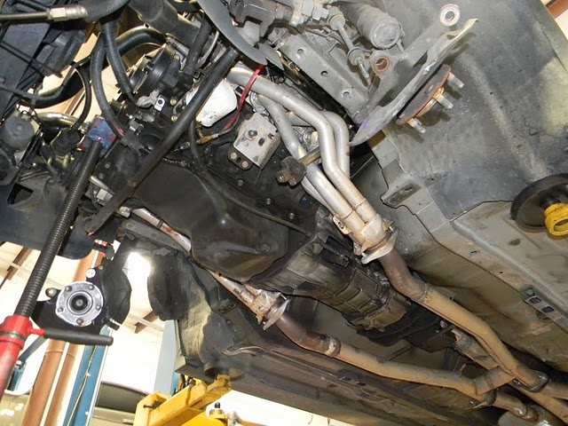

vich Опубликовано 1 Февраля 2011 Жалоба Опубликовано 1 Февраля 2011 (изменено) Вот примерно такая же фигня стоит у меня. + Н-Pipe самопальный из водосточных труб (одна прямоток, вторая с банкой). Про звук сложно сказать, но до 6-й и 8-й свечей я без снятия штанов не дотягиваюсь. Изменено 1 Февраля 2011 пользователем vich Цитата

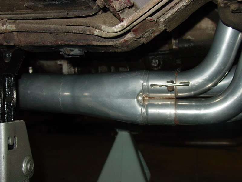

Pingvinov Опубликовано 1 Февраля 2011 Жалоба Опубликовано 1 Февраля 2011 (изменено) midim писал(а): Существенно, это на сколько? Для меня увеличение до 3 см не фатально...Существенно это, может быть, совсем низко. На Мустанг я такие не ставил, но ставил на другую свою машину. Та часть, где 4 трубы сходятся в одну, свисала устрашающе низко. При этом она оказывалась близко к середине колесной базы. Ежели где на дороге был перекат, я сразу ловил жесткий удар через хедеры в головки блока. Ощущение гаже не придумаешь. Я так поездил недельку и оторвал эти дивные хедеры от греха подальше.Насколько плохо будет на Мустанге, точно не знаю, но очень советую сперва узнать наверняка, а потом покупать. Поищи фотографии на американских форумах. Я уверен, там их можно найти тонну.Фотография ниже это Мустанг! Изменено 1 Февраля 2011 пользователем Pingvinov Цитата
MiDiM Опубликовано 1 Февраля 2011 Автор Жалоба Опубликовано 1 Февраля 2011 Pingvinov писал(а): Существенно это, может быть, совсем низко. Фотография ниже это Мустанг!это очень экстремально я в профиль фото не нашел, но имеется такой вариант, правда не уверен что это full-lenght... Цитата
Memphis Опубликовано 1 Февраля 2011 Жалоба Опубликовано 1 Февраля 2011 midim писал(а): это очень экстремально я в профиль фото не нашел, но имеется такой вариант, правда не уверен что это full-lenght...Больше похоже на mid-lenght.Что касается 3см, то +1 к Пингвинову. Это больше чем может показаться... Цитата
Pingvinov Опубликовано 1 Февраля 2011 Жалоба Опубликовано 1 Февраля 2011 midim писал(а): я в профиль фото не нашел, но имеется такой вариант, правда не уверен что это full-lenght...Это от длинных кусок отпилили и покороче заколхозили. Цитата
