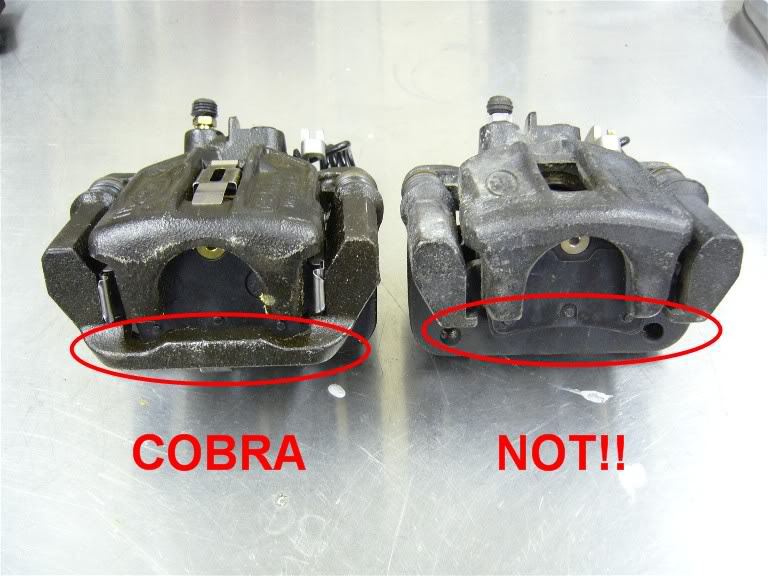

Арсений Опубликовано 5 Февраля 2011 Жалоба Опубликовано 5 Февраля 2011 (изменено) midim писал(а): summit говорит, что суппорта одинаковы... http://www.summitracing.com/parts/AAZ-18-4...on/?prefilter=1может все таки скоба? диск по диаметру больше, предполагаю что крепление скобы должно быть выше... Скоба - это то, что у тебя по ссылке, приглядись к фотке: Видишь скобу? Изменено 5 Февраля 2011 пользователем Арсений Цитата
Harper Опубликовано 5 Февраля 2011 Жалоба Опубликовано 5 Февраля 2011 (изменено) Я понял У нас проблема с терминологией http://www.usa-auto.ru/p322009F1995.htmlhttp://www.usa-auto.ru/p321991F1995.htmlОдинаковая та "хрень", что у Сени на картинке. Разные штуки, которые на мосте(2С366) которыее держат конструкцию. С хреновиной 2В511 непонятно. Я щщитаю что она тоже другая, т.к. дырка под диск должна быть больше из-за его вентилиируиемости. Вот. Изменено 5 Февраля 2011 пользователем Harper Цитата

MiDiM Опубликовано 8 Февраля 2011 Автор Жалоба Опубликовано 8 Февраля 2011 Moonraker писал(а): форд моторспорт делает такой комплектссылкой ни кто не поделится?нашел отличительные признаки, что бы на пальцах не показывать Цитата

Harper Опубликовано 9 Февраля 2011 Жалоба Опубликовано 9 Февраля 2011 midim писал(а): нашел отличительные признаки, что бы на пальцах не показыватьДа, болгаркой тут не отделаться. Но вцелом может и выдержит. А может и нет. Но если не выдержит будет жопа. Определённо. Да. Цитата
Moris Опубликовано 9 Февраля 2011 Жалоба Опубликовано 9 Февраля 2011 Если мне не изменяет память, то скоба на ГТ такая же как на фотке с надписью Кобра Цитата
Moris Опубликовано 9 Февраля 2011 Жалоба Опубликовано 9 Февраля 2011 Harper писал(а): Да, болгаркой тут не отделаться. Но вцелом может и выдержит. А может и нет. Но если не выдержит будет жопа. Определённо. Да.А что собственно она должна выдержать? Она просто фиксирует суппорт. Вся силовая нагрузка там на болтах. Болты сзади. Перекладина ХЗ для чего. Видимо это от более поздних ГТ. Перекладина удалена за ненадобностью. Цитата
