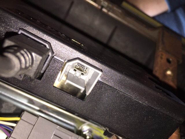

Возможно кому то пригодится .
Нашел на одном из забугорных форумах информацию о свободном (или втором) USB разъеме в системе SYNC с монитором , возможно имеется и в синках без монитора .
1) И так первым делом открываем бардачок
post-9850-0-00915100-1430573352_thumb.jp
2) отгибаем по бокам небольшие опорные штырьки , так сказать вживаются внутрь .
post-9850-0-01676700-1430573361_thumb.jp
3) максимально сильно открываем бардачок
4) сверху видим блок , разъемы развернуты в сторону моторного отсека
post-9850-0-00331500-1430573569_thumb.jp
5) нащупываем два разъема , в один воткнут провод , второй свободный
post-9850-0-88038700-1430573578_thumb.jp
post-9850-0-71525200-1430573592_thumb.jp
6) далее нам нужен кабель miniUSB на USB (желательно мама) либо использовать переходник (мама-мама) , подключаем штекер miniUSB ко второму (свободному разъему)
post-9850-0-41888800-1430573600_thumb.jp
post-9850-0-43169500-1430573607_thumb.jp
7) ну и подключаем к этому шнурку все что хотим , флешку , диск , твердотельный накопитель....
post-9850-0-55690800-1430573620_thumb.jp
post-9850-0-45708800-1430573639_thumb.jp
8) на экране увидим возможность выбора между USB1 и USB2
post-9850-0-47197600-1430573632_thumb.jp
