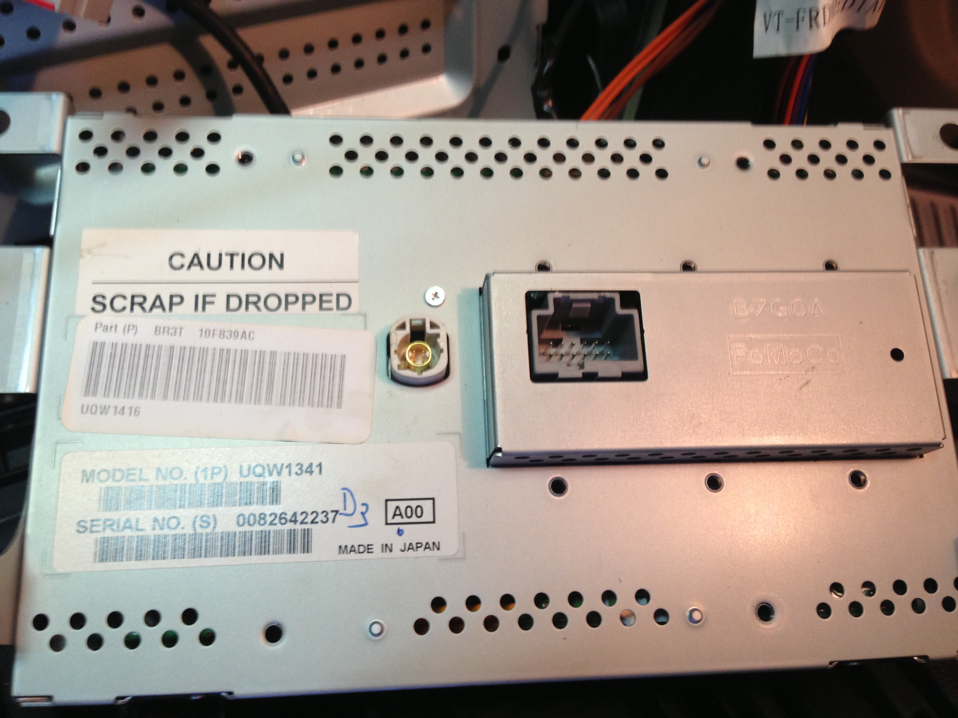

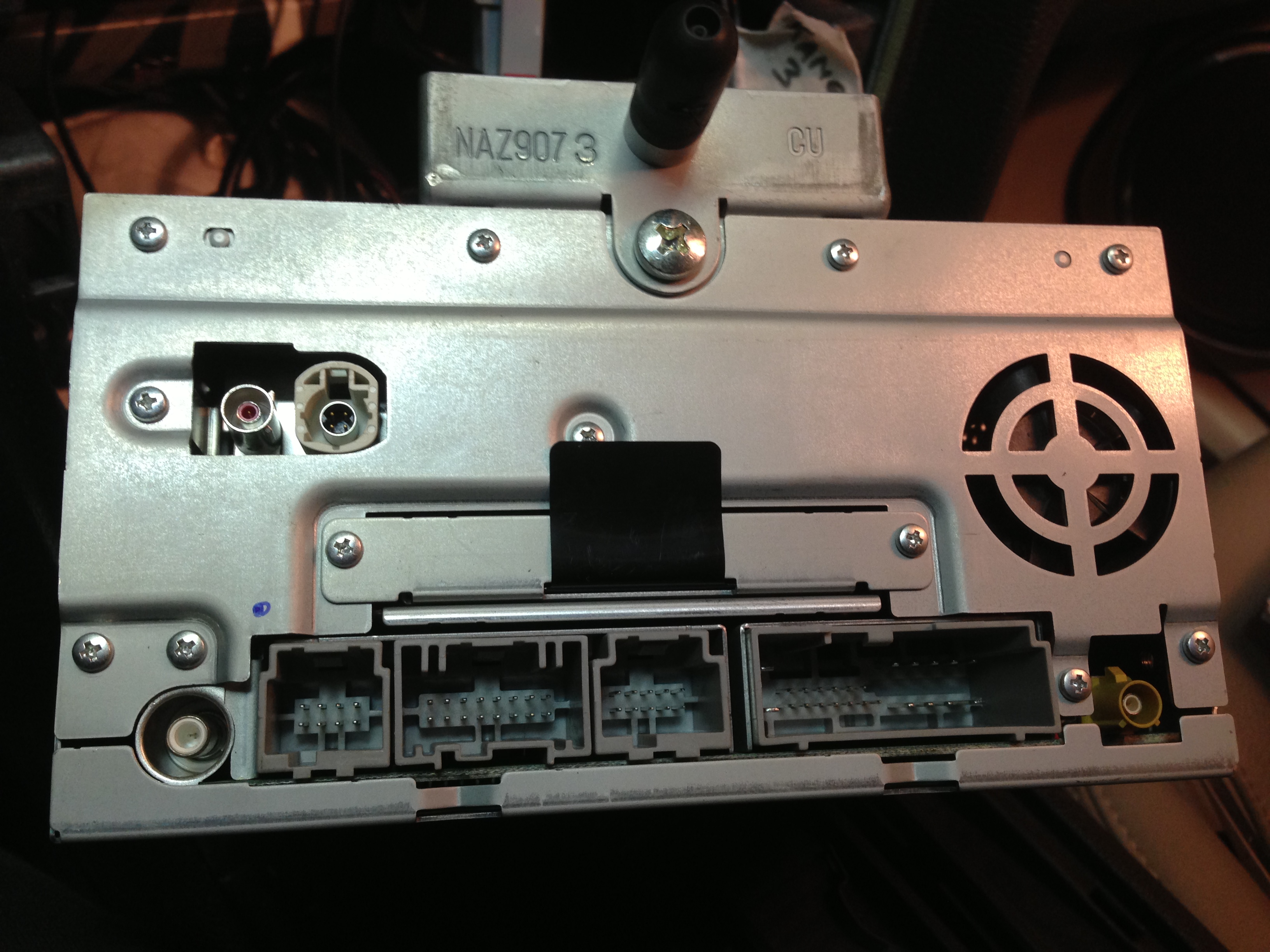

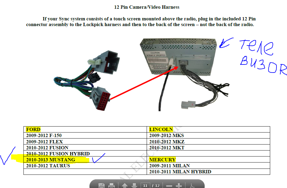

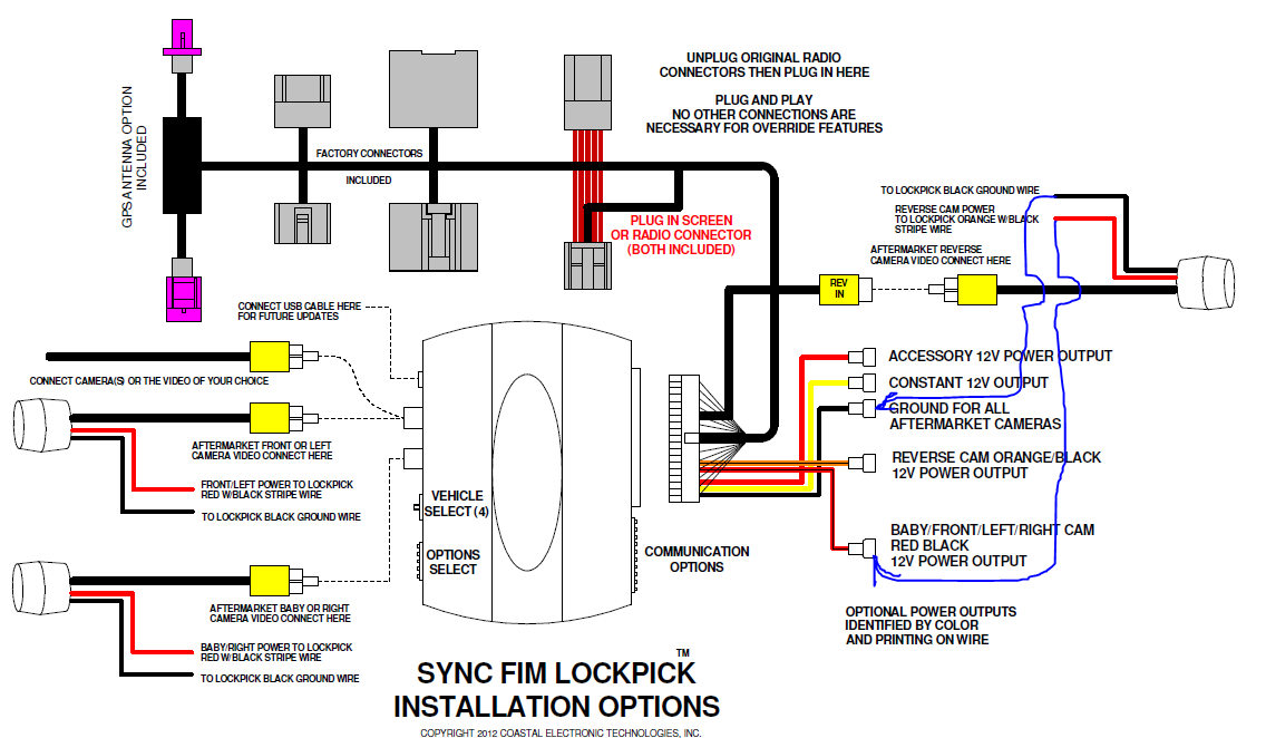

в мануале ЛокПика на 3 странице что то про это сказано!
Optional Camera/Video input.
на ЛокПиковской фишке все провода одного цвета, коричневые, и только два провода 3й зеленый и 9й зеленый с черным
как я понимаю, коричневые-это видео, а зеленые-это включение (питание) камеры?
что куда-понять не в силах.
и разобраться в схеме не смог.
есть некое предположение, что именно зеленые провода и есть питание камеры (во всяком случае, если анализировать цвета проводов, к которым камера была подключена)
но видеосигнал ставит в тупик.

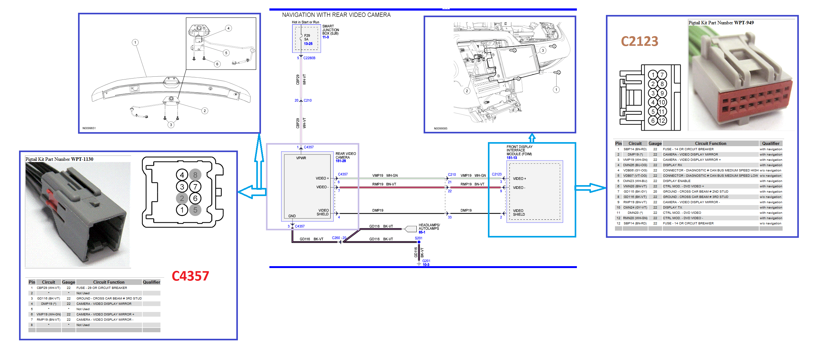

А что за "ранее инсталированная камера"? стоковая или нет? Вообще изначально камера была на машине?
Вообще судя по схеме стоковая камера подключена напрямую к телевизору а не к голове, собственно локпик тоже самое пишет на стр11 про кабель для доп камеры

У себя камеру запитывал от фонаря заднего хода....
Еще у ЛокПика написано
If you do not have a rear camera and are experiencing a blank screen while in Reverse gear, set the Auto Rear
Camera to Off in the Additional Options menu. (next page)
Такое впечатление что настройка меню локпика меняет установки синка. Локпик снят а настройка в синке осталась.
да, мне тоже думается, что меняет
Кирилл, у тебя как всегда все четко и доступно на картинке, но не для моего слабого в электросхемах мозга :)
по порядку: спойлер с гнездом под камеру именно такой, как на твоей картинке, приобретал отдельно.(думали, что придет с камерой, пришел пустой, без камеры
камеру с проводами отдельно от спойлера не продают, (не нашел, во всяком случае) потому сейчас у меня на это место в спойлере вколхожена камера http://coastaletech.com/LOCKPICK_CAMERAS.htm
та, что слева на картинке, провода выведены к голове и она была подключена к ЛокПику.
т е у меня имеется масса и плюс от камеры и один тюльпан в пространстве за головой
есть ли смысл ее покупать? если есть, то помоги с партнамбером. ребята искали, но пиндосы продают только вместе со спойлером, с их слов)
дорого, блин, а потом, спойлер никому не нужен без камеры, или есть такие :) ? да и куда вести этот камбель от нее, тоже проблема..

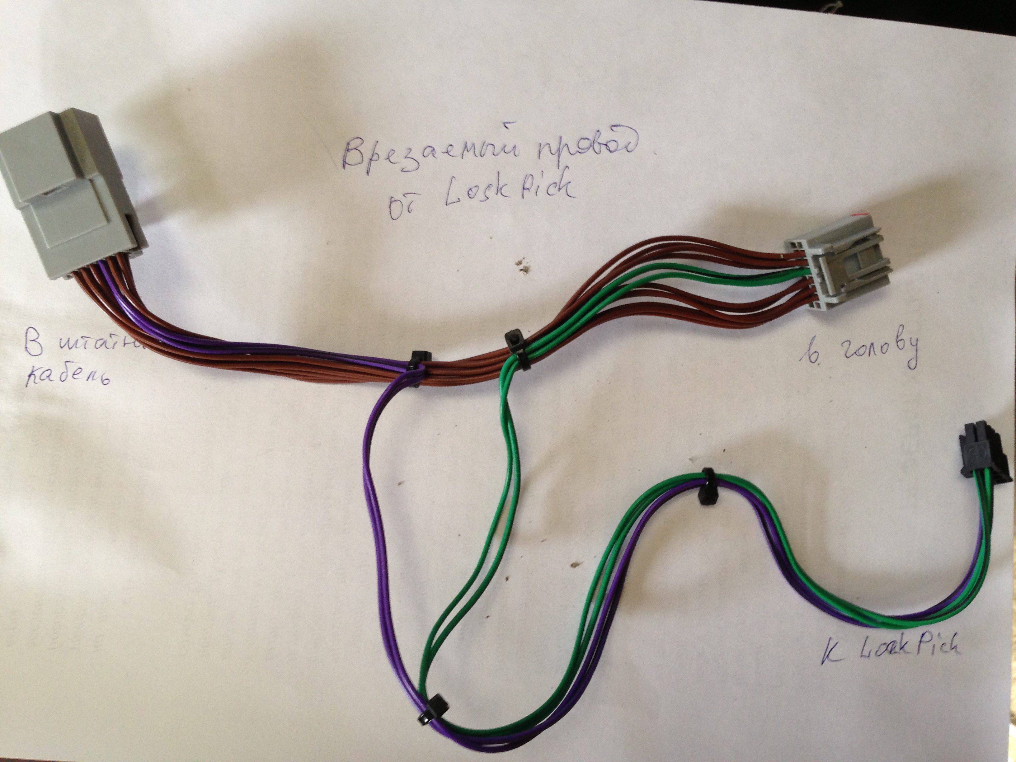

вот картика кабеля и разъемов от Локпика, который врезается в штатный кабель в голове (третий слева 12 пиновый)
это тот разъем, что у тебя на картинке? те я прав, что 3й и 9й пины -это видеосигнал от камеры?
т е если я подключу колхозно (врежусь) в эти провода в штатном кабеле, то получу таки видеосигнал?
а питание камеры, как Денис подсказывает, могу взять от фонарей ЗХ? (не хотелось бы, много колхоза будет
или же все таки запитаться к разъему С2123 все ? кстати, так и не понял, он входит в телевизор, или в голову,?
когда подключали ЛокПик, провод к телевизору оставался штатным, т е врезка была в кабедь головы.
разъема С4357 у меня нет (если он должен быть в крышке багажника)
что то много вопросов, постараюсь конкретизировать:
могу ли я подключить имеющуюся камеру следующим образом
в штатный разъем к голове(12 пиновый, третий слева )
пин3- +, или стержневой провод тюльпана
пин9- - , или экран тюльпана
пин2- + питание камеры.
массу камеры -просто на массу где нибудь

1) действительно камеры отдельно нет, только кит со спойлером под покраску...идиотизм...в мануале у камеры присвоен базовый номер 19G490, но первых четырех знаков парт номера нет для мустанга
2) разъем С4357 под штатную камеру может быть прикручен к жгуту в багажнике, вроде предподготовки, если его нет то печаль кусок жгута в крышке багажника по каталогу идет со всем салонным жгутом...ипать...от торпеды до кормы по двум порогам...идиотизм
3) Не очень понятно какой 12 пин разъем в голове?) но в любом случае на камеру входов в голове нет. Локпик мог использовать вход ДВД привода, который есть в голове. Получать видео с тюльпана камеры и транслировать его как будто он двд привод а не локпик
4) Подключать камеру нужно к телевизору, именно его разъем на картинке выше, пины 3 и 9 видеосигнал...только вот я не уверен что он просто совмести с "тюльпановым" и не потребуется какой нть декодер или интерфейсный модуль чтобы тюльпановый сигнал преобразовать в синковский формат (у нас у допщиков с новым Патрулем была подобная заморочка с видео сигналом, но они где то нарыли спец модуль под патруль), но попробовать можно как ты написал
Много всего хз с чего начать...

в принципе, дабы не резать штатные провода, использовать этот
удлинитель от лок-пика, синие с зелеными соединять, или просто к зеленым прикрутить?
как ты думаешь, синие в пустоту идут (как раз к разъему жгута, в котором будет присутствовать С4357, которого нет у меня)
на распиновке четко сказано, что это пины камеры, и пин 2 тоже камеры правда я теперь сомневаюсь,
что это питание камеры, а не сигнальный какой то (как правильно понимать "video shild" он же "VIDEO DISPLAY MIRROR")
смущает так же, что на С4357 идет отдельный провод фазы "cirkuit breaker" на SJB (я так понимаю, С210 разъем -подкапотный на правом стакане, а с него 29 предохранитель в CJB у ног пассажира?)
т к в подкапотном СЖБ 29й предохранитель-40А, причем как понимать "not in start or run"
вобщем, с видеосигналом все понятно, не понятно с фазой для камеры...
а схема штатной камеры есть в природе?
Про распиновку локпика не спрашивай, без нормальной схемы трудно что либо говорить
На схеме в 64 сообщении указан предох-ль Ф29 5ампер в СЖБ
Под капотом стоит Battery Junction Block=BJB
В салоне Smart Junction Block=SJB, не надо их путать
hot (а не not) in run or start - есть напряжение при включенном зажигании или при провороте стартером
как раз наоборот, запитать камеру не проблема, то ли это будет фонарь заднего хода, то ли предохранитель в салонном или подкапотном блоке. А вот какой видео сигнал принимает синк не очень ясно
кроме той что в 64 сообщении нет
если рассуждать, основываясь на опыте установки Лок-пика, может быть именно из-за того, что фаза на камеру подавалась не непосредственно с СЖБ, а с СИНКа, он и отрубался от непоняток?
У локпика есть специальные выходы на камеру, так что все логично что у тебя тюльпан и питание камеры за магнитолой теперь висят
возник вопрос? куда все таки был подключен 12 пиновый кабель локпика? в голову или в телевизор? если в голову - то вот и причина глюков
при включении заднего хода с шифтера уходит сигнал на мозг (правда, не знаю по какому проводу) из-за чего я грешил изначально на шифтер.
если взять с этого провода шифтера сигнал на реле (реле какое нибудь послабее обмоткой взять?) запитать от прикуривателя фазу на реле, и уже этот провод подать как плюс на плюс камеры?
Это все сложно..шифтер...реле...прикуриватель - колодка с предохранителем на 5 ампер и к фонарю заднего хода, и массу к нему же
тогда не задействовать 2й пин в 12 пиновом разъеме телевизора.
это пин экрана - его придется задействовать в любом случае как экранный
как тебе такая схема?
спасибо, Кирилл, за разъяснения, а то я совсем запутался..
давай по порядку: как явствует и очевидно, я перепутал в своем описании про этот разъем и запутал и себя и тебя.
конечно, он был подключен к телевизору, просто по другому никак :)

к локпику вели 4 провода от маленькой черной фишки
т е локпик был в разрыве фиолетовых и зеленых проводов.
камера моя, естеств, подключалась к самому локпику,
правда не к красному с черным, а к оранжевому с черным проводу локпика., тюльпан, естеств, по месту.
т е из штатного 12 пинового разъема сигналы с 3 и 9 пина заходили в локпик и потом выходили из него.
что локпик передавал в мозг по фиолетовым проводам? по зеленым он очевидно передавал видео сигнал уже в телевизор, но цифровой ли?
я полагаю, что по фиолетовым он ничего не передавал, т к они не задействованы в моем случае, насколько я понял (ведут к несуществующему разъему)
а локпик запрашивал при первом включении,"имею ли я штатную камеру?", т е брать ему сигнал с фиолетовых проводов, или забить и просто передавать сигнал по зеленым
вот как то так.
что думаешь?
